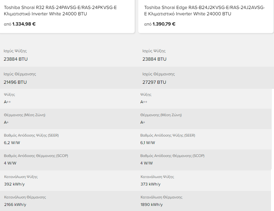

μόλις γύρισα από Κωτσόβολο, εκεί έχουν το Τoshiba Edge. Σε σύγκριση με το Shorai ποιο θεωρούμε ότι είναι καλύτερο. Στα χαρτία δείχνει να είναι λίγο καλύτερο το Shorai στην ψύξη και το Edge στην θέρμανση?
Βλέπω ότι ο κώτσος έχει το 18άρι edge μόνο και μάλιστα πανάκριβο. Πέρυσι είχε 886€ εγκατεστημένο...
Βέβαια φέτος γενικά έχουν ανέβει οι τιμές σε όλα και οι εκπτώσεις είναι ως τώρα γτπ αλλά και πάλι....γιατί όχι το Panasonic etherea ας πούμε;

Το 24αρι edge το έχει με 1.390 και αύριο θα με καλέσουν για προσφορά (υποτιθεται) Δεν θα το πάρω από Κωτσόβολο αναγαστικά πήγα για να δω από κοντά κάποια απο αυτά που έχει.
Το Panasonic ξεφεύγει πολύ στο budget. (1600€)
Το edge με το shorai ποιες διαφορές έχουν?
