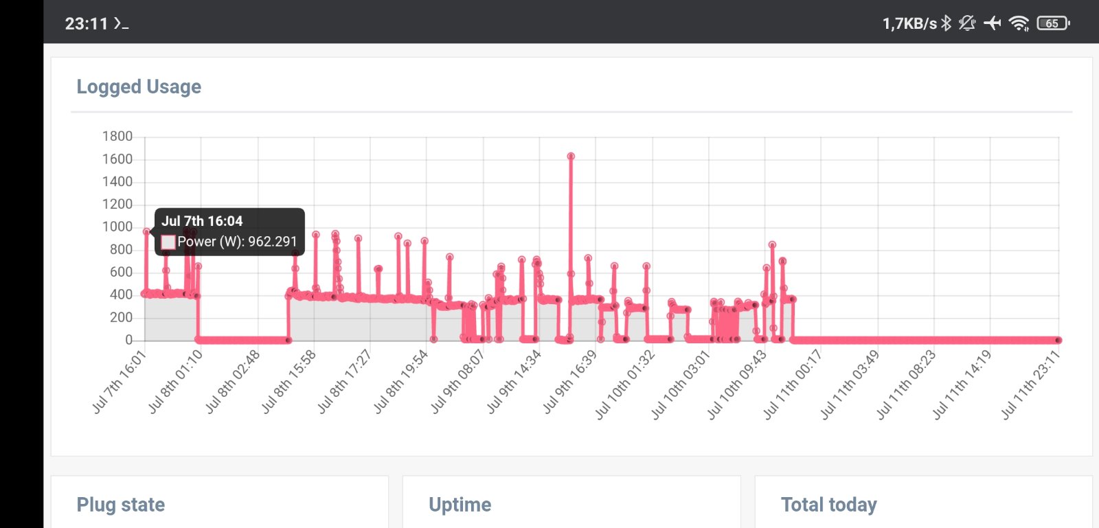

10 ώρες πριν, liakjim είπε
Ποιον μετρητή έχεις;
Μπορείς να βάλεις το κλιματιστικό σε μια θερμοκρασία και να κοιτάς πόσα watts πηγαίνει. Αν το βλέπεις να ρίχνει αλλά η θερμοκρασία πέφτει πάνω από όσο θες, ίσως να είναι ιδιαιτερότητα του χώρου σου.
Αν το βλέπεις ότι ανοιγοκλείνει στα watts , πχ 500-20-500 κοκ, τότε μπορεί να είναι πιο μεγάλο από όσο έπρεπε.
To screenshot είναι από το κινητό δεν ξέρω αν φαίνεται καλά. Screenshot.jpg.3f72334f0e57f6583b23c52916748246.jpg
Μια χαρά φαίνεται. Αν κάνεις hover το ποντίκι , πόσα watts δείχνει ως ελάχιστα σταθερά στα ορθογώνια διαστήματα;

51 λεπτά πριν, liakjim είπε
Αν εννοείς τα ορθογώνια διαστήματα στο κάτω μέρος είναι 10 με 11 Watt.
Γενικά αυτό που πρόσεξα είναι όταν πιάνει την επιθυμητή θερμοκρασία σταματάει και πέφτει στα 10 με 11 watt, μετά όταν ξεκινάει πιάνει για λίγο από 600 έως 1000 watt και μετά από λίγο πέφτει στα 350 μέχρι 450 watt και δουλεύει εκεί μέχρι να ξαναπιάσει την επιθυμητή θερμοκρασία και να σταματήσει.

3 λεπτά πριν, kosvou είπε
αν είναι οκ όπως λεει liakjim τότε θεωρητικά για να πιάσει την θερμοκρασία που θέλεις θα πρέπει να το βάζεις 1-2 βαθμούς παραπάνω νομίζω
