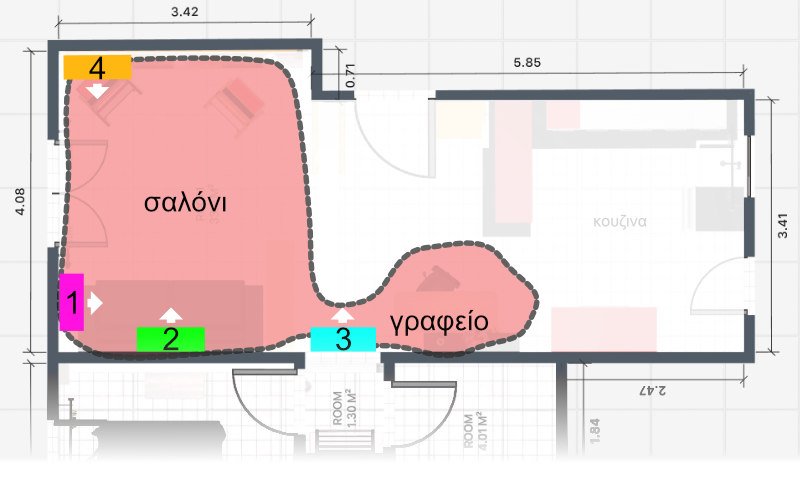

Μια σκέψη διαφορετικού τύπου: ο χώρος είναι μακρόστενος - 3-4m φάρδος και περίπου 9-10 μήκος - κατα μήκος είναι σαλονι, μετά γίνεται γραφειο και καταλήγει ως κουζίνα. Η κουζίνα δεν με ενδιαφέρει να κρατιέται ζεστή/δροσερή, μιας και τον περισσότερο καιρό είμαι ή στο σαλόνι ή στο γραφείο.
α) θα επηρρέαζε την κατανάλωση και τις ανάγκες σε BTU το ότι το κομμάτι της κουζίνας δεν με νοιάζει να διατηρείται ζεστό/δροσερό; Ή αυτό είναι κάτι που δεν έχει σημασία αφού στο τέλος η θερμοκρασία θα διαφεύγει προς την κουζίνα μιας και ο χώρος είναι ενιαίος; αναρωτιέμαι δηλαδή αν θα μπορούσα με ενα μικρότερο σώμα (πχ. 12000BTU) να κλιματίζω αποτελεσματικά μόνο σαλόνι/γραφείο (όπως δείχνει η κοκκινη ζώνη);
β) μήπως τότε θα είχε σημασία και η τοποθέτηση του σώματος; πως θα βαθμολογούσατε τις θέσεις 1 εως 4 ως θέση του AC; (υποψιάζομαι πως θα ήταν καλύτερα πάνω απο την εξώπορτα απέναντι απο γραφείο και καναπέ αλλά δεν το εχω σημειώσει γιατι εκεί εχει δοκάρι και δεν γίνεται να μπει σωλήνωση)
Ευχαριστώ και πάλι!
Δεν ξέρω τις απώλειες σου, αλλά με ένα 18,22,24αρι ( ανάλογα τις απώλειες) στη θέση 1 και θα ήσουν ταμαμ.

2 λεπτά πριν, liakjim είπε
Σε ευχαριστώ @liakjim οπότε κρατάω πως η θέση 1 είναι η καλύτερη!
Τώρα για το 18/22/24αρι... όλο μου ανεβάζεις το νούμερο και 5 σελίδες παρακάτω θα αναγκαστώ να πουλήσω νεφρό για να αγοράσω κλιματισμό!😄
Πέρα απ'την πλάκα όμως στο προηγούμενο μήνυμα είχες προτείνει 18άρι (με βάση τους υπολογισμούς απωλειων και τα τετραγωνικά) αλλά είχες σχολιάσει πως -με επιφύλλαξη- υπάρχει κάποιο ενδεχόμενο να αρκούσε και ένα 12αρι (δεδομένου οτι είμαι στην Ρόδο)  - Άλλαξε κάτι και ανέβηκε η πρόβλεψη ή ήταν απλά ελλείψει των στοιχείων που είχα παραθέσει αρχικά; Επισυνάπτω ξανα τις απώλειες:
Θερμικές Απώλειες για το σαλονι 36τμ (21°C, Ρόδος) openplan κουζίνα/σαλόνι/χωλ:
5372.70Watt
4620.52KCal/h
149.24Watt/m2
128.35KCal/h/m2
Όντως προτείνεις 18/22/24 ή ισχύει η αρχική σου πρόταση 18 (και ίσως 12);

8 λεπτά πριν, @pnea1973 είπε
Εγώ θα το έβαζα στην θέση 3..στην 1 θα ενοχλεί τον καναπέ..
Θέση 3 και θα γύριζα τις Περσείδες μισές δεξιά μισές αριστερά.
ναι, και γω σκεφτόμουν πως θα βόλευε πολύ αν γυρίζαν οι περσίδες - αλλά γυρίζουν σε όλα τα κλιματιστικά άραγε;
δεν εχω ιδέα!
Συνδέστε για να σχολιάσετε
Κοινοποίηση σε άλλες σελίδες
5 ώρες πριν, F_Kal είπε
δεν εχω ιδέα!
Δεν είχα δει τον καναπέ στη θέση 1. Ίσως όντως να ενοχλεί αν και θα μπορούσες να βάλεις τις περσίδες τέρμα αριστερά. Η θέση 3 είναι όντως option. Υπάρχουν κλιματιστικά που ρυθμίζεις τις περσίδες ανεξάρτητα ακόμα και με το χέρι ( απλά θα πρέπει να αποκλείσεις αυτά που συνδέονται μεταξύ τους ).
Όσο για το μέγεθος, αν όντως έχεις όχι κάτω από 9C εξωτερική και εφόσον το utility τα έχει βγάλει κοντά, θεωρητικά το 13αρι edge σε φτάνει.
Θα έβαζα όμως όχι μικρότερο από 18αρι για να είμαι σίγουρος με option κάποια μικρότερα που δουλεύουν δυνατά σε θέρμανση όπως το asyg14kmta ή το inventor king / carrier platinum . Μάλλον 18αρι όμως .
Ας μιλήσεις με κάποιον επαγγελματία για όλα αυτά.
