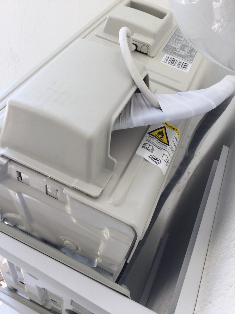

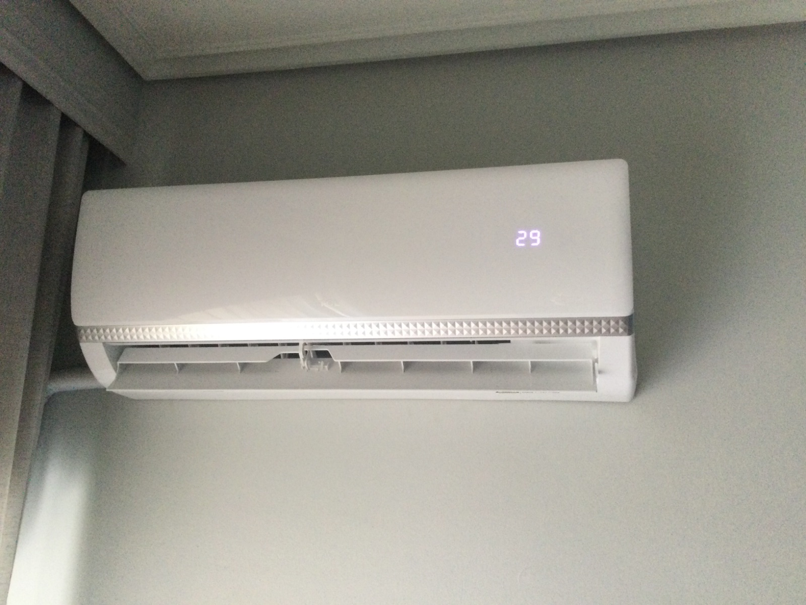

Tcl miracle 2 9000btu
έγινε η εγκατάσταση σήμερα με 3 μέτρα σωλήνα και αντλία κενού (δούλεψε για 2 λεπτά μόνο).
Πρωτες εντυπωσεις
δυνατο ακόμα και στην χαμηλή λειτουργία του.
Η εσωτερική μονάδα πολύ ήσυχη ακόμα και στην ποιο δυνατή σκάλα.
Η εξωτερική ακούγεται λίγο παραπάνω.
Αυτή η υγρασία μας προβληματίζει ή είναι φυσιολογικό?

1 ώρα πριν, dimo69 είπε
Πρωτες εντυπωσεις
Ίσως να μην έχει μόνωση από μέσα ή απλά να έχει σκιστεί.

Να μην έχει μόνωση ο χαλκοσωληνας? Απ ότι βλέπω έχει..
Είναι κάτι που είναι κακό? Επηρεάζει την απόδοση?
Οταν το είχα στην ποιο ψηλή σκάλα έβγαλε..στο low τίποτα.
