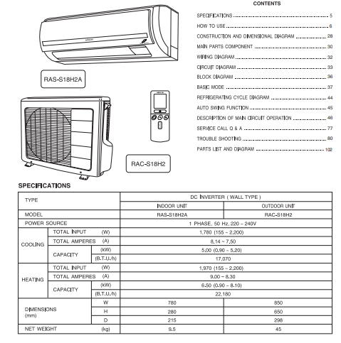

Αυτά τα 155W ελάχιστα τα έχεις δει ποτέ;
όχι, τουλαχιστον σε αυτό το σπίτι και στο τελευταίο 6μηνο που το παρακολουθώ. Τα χαμηλότερα είναι περίπου στα 350 (μια φορά έπαιξε στα 280) αλλά συνήθως είναι στα 500 μέσο όρο.
Αν έβλεπα 155 δεν θα αγόραζα άλλο.

15 λεπτά πριν, userAnon είπε
Αυτό συμβαίνει γιατί κατά 99% δε στο επιτρέπει ο χώρος όχι το μηχάνημα

29 λεπτά πριν, dimostr είπε
Μπορεί. Δεν γνωρίζω. Όταν μπει το καινούργιο θα το δούμε. Αυτό που ιδανικά θα ήθελα είναι το 500 μέσο όρο να γίνει 300-320.
edit:
Να ρωτήσω και κάτι ακόμα. αυτη τη στιγμή στο σπιτι χωρις κλιματιστικό οι τοιχοι έχουν θερμοκρασία 30. (έχω πει ότι κάνουμε κάποιες επιπλέον θερμομονώσεις) Θεωρείς ότι είναι πολλοί οι βαθμοί? Θεωρητικά να τους κατεβάσω με κλιματισμό στο σαλόνι πχ από 30 σε 27 δεν πρέπει να είναι κάτι δύσκολο για το νεο 24αρι.
Το παλιο 18αρι που έχω τώρα όσο δυνατά και να παίζει δεν μπορεί να πιάσει την θερμοκρασία που ζητάω σχεδόν ποτέ. (μερικές φορές και μόνο το βράδυ)

27 λεπτά πριν, dimostr είπε
Ε τί έχει ο χώρος του;  Ίσα ίσα που πέφτει ψιλομικρο. Αλλά θα έπρεπε σε κάτι νύχτες με έξω 25, μέσα 27 και ζήτηση 26 να τα πιάνει. Και είναι Hitachi να πω ότι λέει πίπες. Εδώ το asyg24klca που λέει λέει 150 ( στους 35), πιάνει 100.
