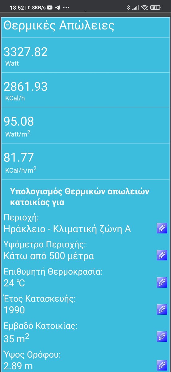

2 ώρες πριν, rayne είπε
Καλησπέρα , ψάχνω για κλιματιστικό στο σαλόνι , είναι 35 τμ 2.9 ύψος Κρήτη με ενεργειακά ανοίγματα και μέτρια μόνωση .
Σκέφτομαι τα 18000btu με καλύπτουν αλλά θα ήθελα να είναι κατάλληλο και για το χειμώνα . επισυνάπτω και τη φόρμα .
Για να μη πάω σε κάτι πολύ ακριβό ιαπωνικό μου πρότειναν τα TCL  σαν θυγατρική της mitsubishi είναι πολύ ποιοτικά ποια είναι η γνώμη σας?
Δε με ενδιαφέρει WiFi, ιονιστες .
ΘΑ ήθελα και κάποια πρόταση ίσως και σε Daikin αν δεν ανεβαίνει πολύ η τιμή.
ευχαριστώ!
Χρήση;

Οικιακό , βασικά για ψύξη και θέρμανση ( σε δευτερεύοντα ρόλο)
Βρίσκω το TCL miracle 180000 btu στα 719 με εγκατάσταση . Θα επερνα το elite premium μάλλον αλλά δεν το έχουν εκεί που ρώτησα .Για Daikin πηγαίνει παραπάνω και δε ξέρω αν αξίζει κάτι άλλο δεν έχω δεί ακόμη.
Ευχαριστώ
