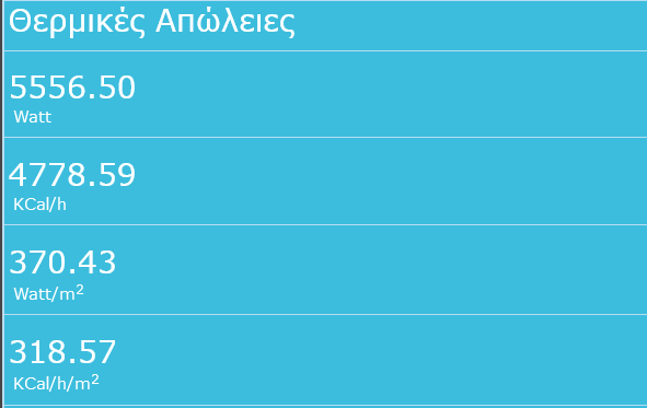

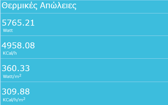

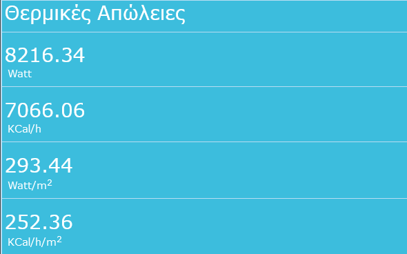

13 ώρες πριν, rbx1000 είπε
Αφου το θες μονο για ψυξη ξανατρεξε το εργαλειο για τις απωλειες με επιθυμητη 21 η 20
12 ώρες πριν, liakjim είπε
έκανα και με επιθυμητή 20C
1. 15m2,  2. 16m2,  3.  28m2
