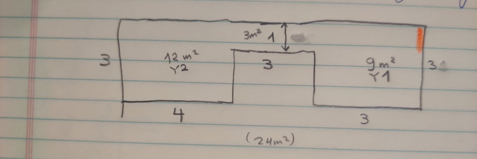

Καλησπέρα θα ήθελα να ρωτήσω πόσα btu πιστεύετε ότι χρειάζεται στον χώρο που επισυνάπτεται. Βασικό είναι να ψύξη του Υ1(του πιο μικρου) και όχι του Υ2. Μεταξύ των 2 υπάρχει διάδρομος 1 μέτρου πλάτους. Αν βάλω ένα κλιματιστικό 12000 στο πορτοκαλί σημείο θα πηγαίνει ψύξη και στο Υ2 ικανοποιητικά ή θα πρέπει να μπουν 2 9αρια στο κάθε δωμάτιο. Επίσης ο διάδρομος είναι χαμηλότερος σε ύψος από τα δωμάτια (περίπου 2 μέτρα ένω τα δωμάτια 3 πρπ μέτρα και το κλιματιστικό θα μπει πιο ψηλά λόγω παραθύρου 2.5μετρα) Ευχαριστώ :)
Αν υποθεσουμε οτι φτανουν τα 12000btu (για ακριβεια αναγκων καλυτερα να συμπληρωσεις το ερωτηματολογιο στο sticky)
τοτε στην πορτοκαλι θεση για ψυξη θα ειναι επαρκες μεχρι και το Υ2 αναλογα τι απαιτησεις εχει οποιος βρισκεται στον Υ2.
Δηλαδη αν ειναι καποιος που θελει στο Υ2 20 ψυξη  βαθμους ,αντιλαμβανεσαι οτι στο Υ1 θα εχει πολικο ψυχος.
Αν μιλαμε για σωστη ψυξη στον Υ1 και απλα να βολευεται και ο Υ2 με λιγοτερη δροσια τοτε οκ.
Για θερμανση δυσκολα ο ζεστος αερας θα φυγει και θα "σκυψει" να περασει κατω απο τα δυο μετρα ,εκτος αν δεν εχει αλλα εμποδια και οι περσιδες σημαδευουν εκει ακριβως.

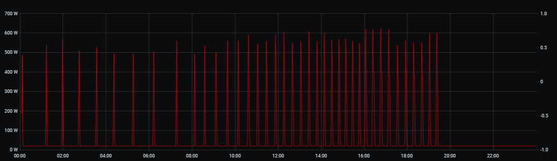

8 ώρες πριν, userAnon είπε
τελικά ίσως το 9αρακι AUX το έχω παραξήγησει. Από χθες βράδυ με ζητούμενη 28 στο παιδικό (10 τμ)   με εξωτερική σήμερα μέχρι και 36 (το δωμάτιο από τις 12:00 και έπειτα το βλέπει ο ήλιος συνεχώς) έχει κάψει 2,2 kwh (110watt/ωρα).
καλως το εχεις παρεξηγησει! δεν ειναι στρωτη λειτουργια να ανοιγοκλεινει.Μην κοιτας τα watt απο μονα τους.Ποση ωρα δουλευει καθε φορα που ξεκιναει? στο σχημα δειχνει ναναι ελαχιστη ωρα το πολυ  ενα λεπτο η κανω λαθος?

53 λεπτά πριν, Specs είπε
για ποιο πραγμα μιλαμε? μηπως οι οδηγιες λενε κατι? δυο μπιπ επειδη επιασε θερμοκρασια ,χλωμο το βλεπω,θα ηταν ηχορυπανση να κανει αυτο καθε λιγο...και να κοιμασαι!μηπως εχεις βαλει κανενα χρονοδιακοπτη και με το που ξεκιναει δειχνει με δυο μπιπ οτι ξεκινησε? ουτε υπαρχει ειδοποιηση για το ρελαντι,μιας και ειναι η δικη μας περιγραφη για το οτι τα watt κατεβαινουν στα ελαχιστα και δεν εχει καμμια αξια για το κλιματιστικο σαν λειτουργια ειδικη να μας ενημερωσει κιολας!
Δεν έχω βάλει χρονοδιακοπτη και στις οδηγίες δεν βρίσκω κάτι, θα δω όταν γυρίσω σπίτι μήπως είναι κάποιο σφάλμα.
Δύο κλιματιστικά.
1 ώρα πριν, Grim Ripper είπε
Όπως το περιγράφεις είναι error. Λογικά θα υπάρχει λίστα με τα errors στις οδηγίες που ανάλογα με τον αριθμό των μπιμπς σε συνδυασμό ίσως με leds , σε πάνε στην εξήγηση του σφάλματος. Ελπίζω να είναι κάτι απλό ( αν και συνήθως είναι κακό).

2 ώρες πριν, Specs είπε
Τα είχα παρεξηγήσει από άποψη οικονομίας (έπρεπε να πω). Τα είχα για πιο ερνεγοβόρα βασικά. Στο δείγμα που ανέβασα είναι σε eco mode.Δουλεύουν περίπου 4 με 5 λεπτά και έπειτα δεν κλείνουν αλλά δουλεύει μόνο ο ανεμιστήρας τους. Σε καμία περίπτωση δεν θα τα πρότεινα αλλά τουλάχιστον δεν καίνε και όσο υπολόγιζα :)
