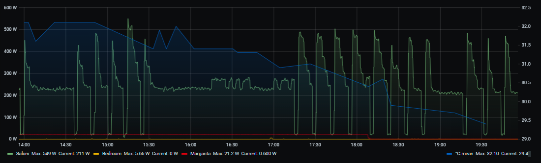

ωρα 16:30 άνοιξα την πόρτα. ο αέρας ήταν στο αυτόματο δεν δυνάμωσε πολύ σχεδόν ποτέ. όπως είπα γίνεται χαμός στο σπίτι (και έχω φρικάρει) κάποια στιγμή είχαν ανοίξει όλα τα παράθυρα με τον ήλιο να πέφτει από εκείνη την πλευρά. Αν θυμάσαι την διαρύθμιση το ac είναι δίπλα στην πόρτα που υποτιθεται πρέπει να φεύγει ο αέρας.. διαφορά θερμοκρασίας δεν είδα στα δωμάτια αλλά ευελπιστώ όταν γυρίσουμε σε κανονικές συνθήκες να βοηθάει και τα υπόλοιπα... θα δούμε.. μήπως θα έπρεπε να έχω τον αέρα στο medium?
βέβαια στο σαλόνι και στην κουζίνα η θερμοκρασία είναι σταθερά στους 27 και νιώθουμε πολύ άνετα. Η σύζυγος είναι ενθουσιασμένη που δεν κάνει θόρυβο, οποτε όλα καλά από το κυρίως μετωπο :)
Για να πάει ο αέρας όσο γίνεται στους υπόλοιπους χώρους, μάλλον θα πρέπει να έχεις τον αέρα χειροκίνητα στην υψηλότερη ταχύτητα που μπορείτε να αντέχετε ηχητικά.

Το διαγραμμα της θερμοκρασιας με ποιο θερμομετρο γινεται και υπαρχει κατι αντιστοιχο σε ευκολια με το tp-link monitor που εχουμε για τα watt?
Tα φωτα σας παρακαλω,οχι για να ειναι ολα σε ενα watt και Celsius αλλα και σε ξεχωριστο μου φτανει,ευκολο ναναι με νοιαζει.
Συνδέστε για να σχολιάσετε
Κοινοποίηση σε άλλες σελίδες
37 λεπτά πριν, Specs είπε
Δυστυχώς δεν νομίζω να υπάρχει.
