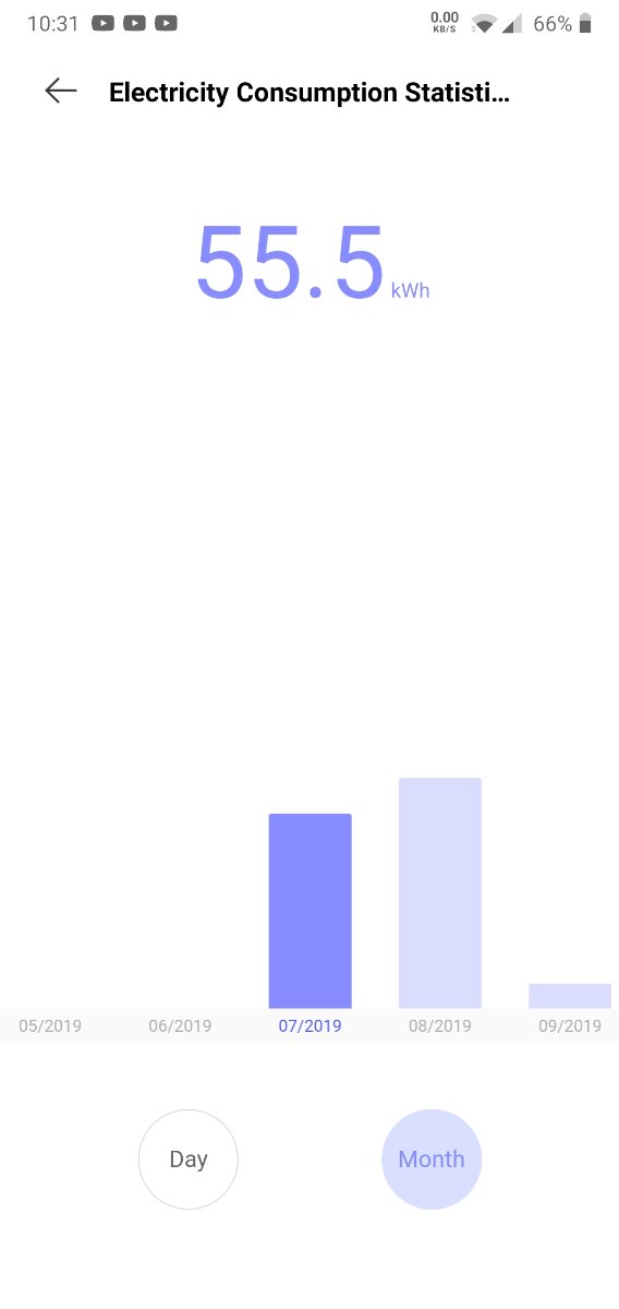

να συνεχίσω λίγο το off topic για να προσθέσω ότι την ίδια δουλειά κάνει και το shelly 1PM αλλά δεν γνωρίζω σίγουρα αν μπορεί να καταγραψει η εφαρμογη τα watt ανα λεπτο και έτσι να μην χρειάζεται κάποιος να βάλει το ΗΑ. Όποιος ενδιαφέρεται μπορεί να το ψάξει πάντως. (στο ΗΑ δουλεύει πάντως ακριβώς ίδια με το sonoff pow r2). Επ'ισης πάιρνουν και αισθητήρα θερμοκρασίας ή κινησης αν θέλει κάποιος λίγο να αυτοματοποιήσει κάποια διαδικασία.
Ίσως τα sonoff και το shelly να δουλεύουν καλύτερα αλλά γιατί να μην πάρει κάποιος την σχεδόν plug n play λύση της xiaomi/aqara με ένα τεράστιο οικοσύστημα από θερμόμετρα/υγρασιομετρα, motion detector, παγίδες για παράθυρα/πόρτες, smart λάμπες, ιονιστες, water leak detectors, smoke detectors, αυτόματα ρολά κουρτινών και χιλιάδες ακόμα προϊόντα. Το κακό βέβαια είναι ότι συνδέονται σε κινέζικο σέρβερ και υπάρχει lag συν αυτό που ανέφερα για την κινεζική πρίζα και φις αν θέλουμε να βλέπουμε και την κατανάλωση του κλιματιστικού.
Δεν ξέρω αν έχει εξαγωγή δεδομένων, προσωπικά με ενδιαφέρει τι καίω την μέρα ή τον μήνα. Επίσης κρατάει τα δεδομένα από την στιγμή που το συνδέσεις.

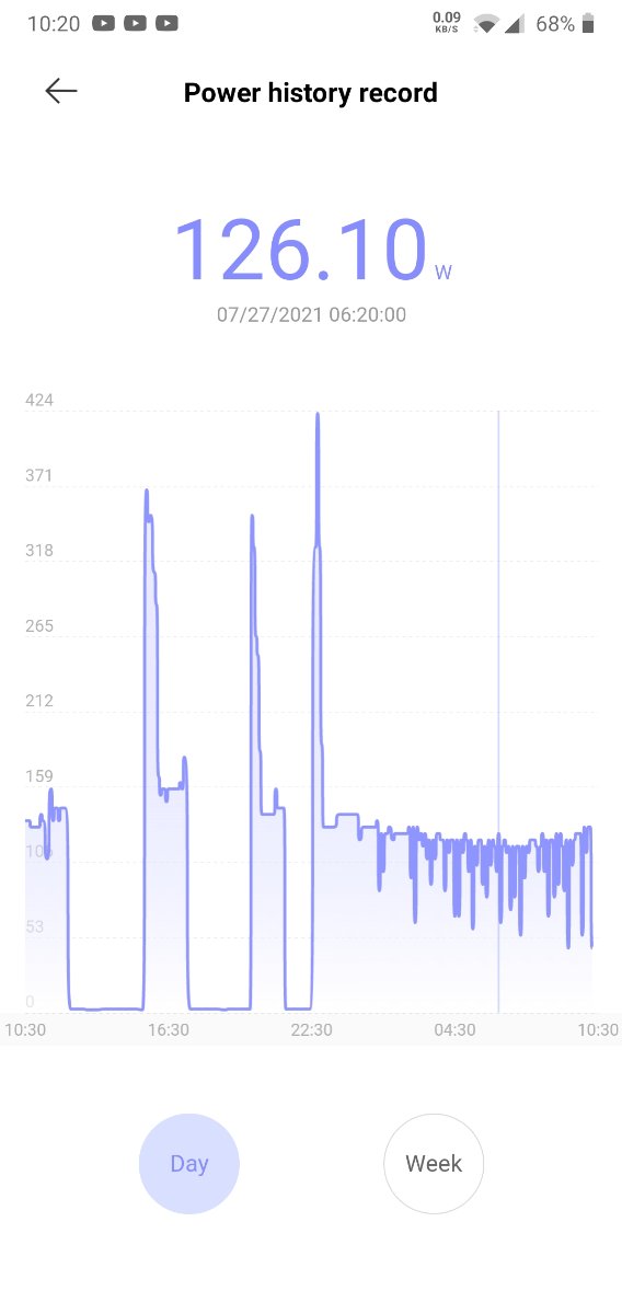

και τα 2 με τις αντίστοιχες εφαρμογές παίρνουν επιπλέον συσκευές και μπορεί να γίνουν διάφοροι αυτοματισμοί. Θεωρητικά τα aqara έχουν περισσότερες δυνατότητες αυτοματισμού (και συσκευών) αλλά δεν είναι το θέμα μας εδώ.
και τα 2 παραπάνω στην εφαρμογή έχουν (αν θυμάμαι καλά) την συνολική κατανάλωση, ημέρας, μήνα, έτους, αλλά το pow δεν έχει τα watt ανά λεπτό (το shelly δεν γνωρίζω) που είναι πολύ χρήσιμο για αυτά που συζητάμε εδω

Το sonoff στο android app δείχνει μόνο κατανάλωση ημέρας. Θέλει homeassistant για διαγράμματα στιγμιαίας κατανάλωσης.
