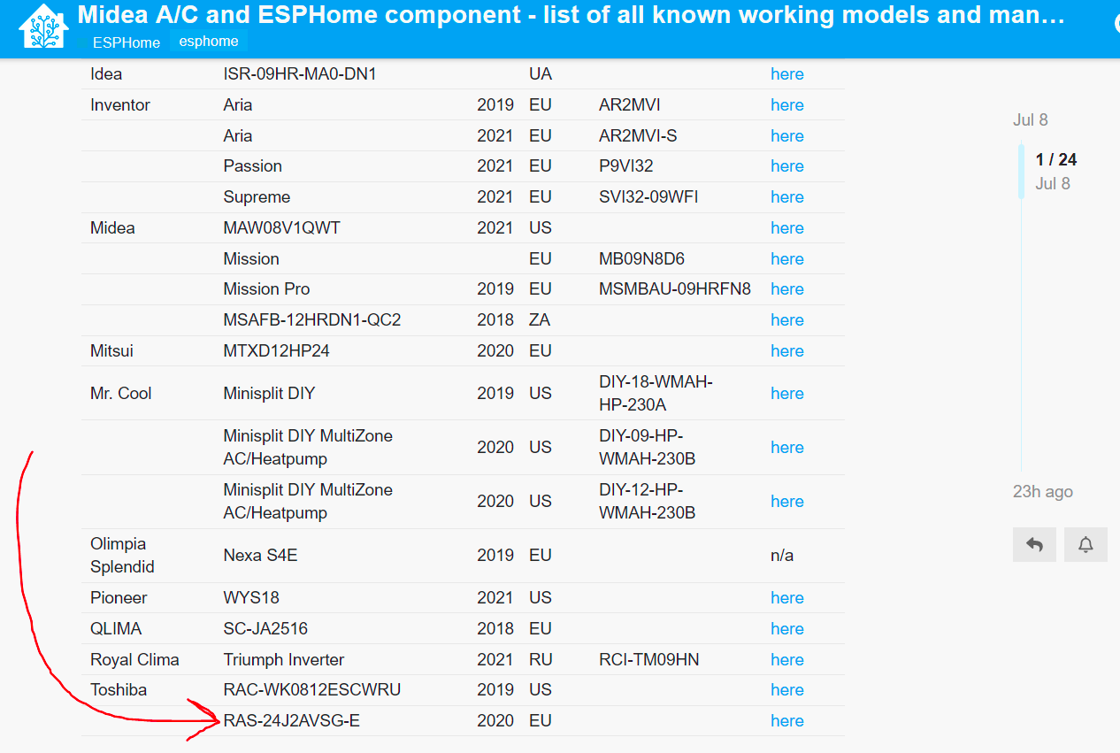

@dimostr θυμάσαι που αναρωτιόμασταν πόσο midea είναι τα toshiba;
Ε λοιπόν το edge είναι από ότι φαίνεται περισσότερο midea από ότι νομίζαμε.
Κοίτα εδώ στη λίστα κλιματιστικών συμβατών τύπου midea με ένα integration για το homeassistant
https://community.home-assistant.io/t/midea-a-c-and-esphome-component-list-of-all-known-working-models-and-manufacturers/320784

4 λεπτά πριν, liakjim είπε
Από τη στιγμή που είναι πλέον σε σύμπραξη αυτές οι εταιρείες κάτω από την midea και μάλιστα ο twin rotary αλλά και οι άλλοι συμπιεστές είναι δικοί   τους λογικό είναι
Εμένα μου είχε κάνει κλικ όταν είδα το power select στο midea mission ii και  τότε είπα ότι τα shorai σαν το δικό μου είναι φασον midea οπότε γιατί να πληρώσει κάποιος παραπάνω λεφτά απλά για το όνομα toshiba

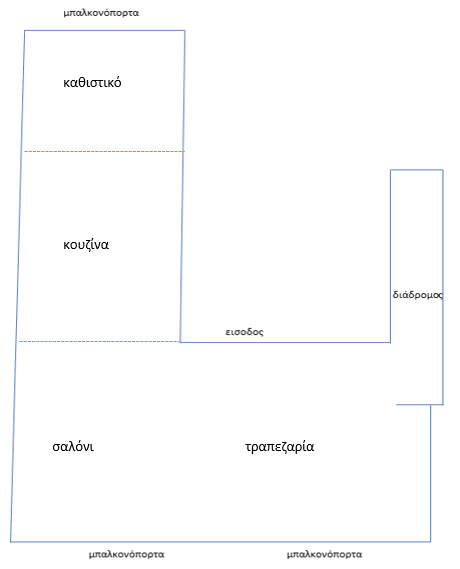

5 ώρες πριν, kazzer21 είπε
Ευχαριστώ πολύ για την άμεση απάντηση. Ναι είναι λίγο μεγάλος και περίεργος ο χώρος, στην κάτω πλευρά που είναι και η πρόσοψη του κτιρίου είναι το σαλόνι/τραπεζαρία και πάνω κουζίνα και καθιστικό στα οποία δεν υπάρχει πόρτα μόνο το πάσο της κουζίνας. Στο διάδρομό θα δω μήπως μπει κάποια πόρτα τουλάχιστον να απομονώσω αυτό το κομμάτι.
Αν φωνάξω κάποιον ειδικό για να μου προτείνει την καλύτερη λύση, τι ειδικότητα πρέπει να κοιτάω (πολίτικους μηχανικούς, ψυκτικούς κλπ)?
Επίσης μια απορία σχετικά με τα ποιες μάρκες θεωρούνται ποιοτικά (η παραδοσιακά)  πιο καλές, ώστε να εχω μια καλύτερη εικόνα της αγοράς.
Ευχαριστώ!
Νομίζω ότι θα έβαζα 1 κλιματιστικό στο καθιστικό να κοιτάει προς την κουζίνα και ένα άλλο στην τραπεζαρία να κοιτάει προς το σαλόνι.

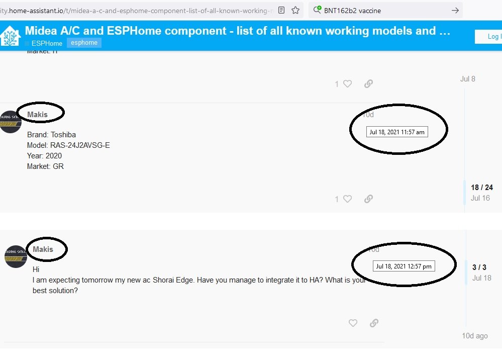

O Μακης στις 18 Ιουλιου 11:57 λεει οτι δουλευει και 12:57 λεει οτι περιμενει το κλιματιστικο να του ερθει...

17 λεπτά πριν, rbx1000 είπε
Λάθος quote;
Και ποιος είναι ο Μάκης;

7 λεπτά πριν, liakjim είπε
Λάθος quote;
Αν πατησεις 'here' στο λινκ που ποσταρες θα δεις οτι για το Edge λεει καποιος Μακης.

8 λεπτά πριν, rbx1000 είπε
Σε προσλαμβάνω για ντετέκτιβ!
Ξέρω ποιος είναι ο Μάκης, οπότε τον κάνω ταγκ να λυθεί το μυστήριο 😁
