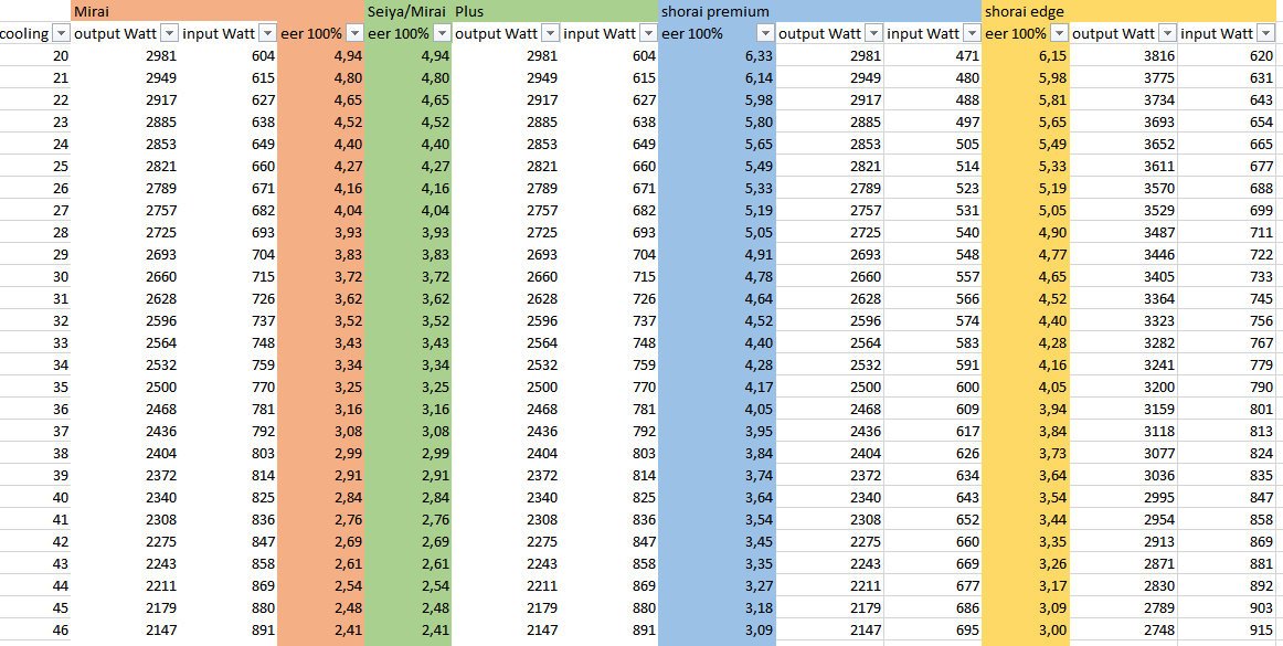

Από αυτόν τον πίνακα δεν θα το βρούμε?
Αν ναι, τα είχα υπολογίσει και είναι έτσι.
Ναι στα χαμηλότερα στην ψύξη δίνει 350 ενώ στην πράξη, σε απόλυτη ισσορροπία για ώρα έχει 250, ενω αρκετές φορές κάνει έναν κύκλο επαναλαμβανόμενο από 230-280. Ελάχιστο έχω δει 210-215 (σε κανονική εξωτερική όχι στους 20) όταν κάνει τον κύκλο που ανέφερα.

8 λεπτά πριν, nixi είπε
Αν έχεις χρόνο κάνε μια διαίρεση output/input και πλοταρε το eer που θα βγει ανά φορτίο. Ιδανικά επανέλαβε για όλες τις τιμές από 30-40 εξωτερική.

1 λεπτό πριν, liakjim είπε
δεν βρισκω τα επι μερους φορτια που ειχα φτιαξει...μονο στο 100% ανα μοντελο Τοσιμπα

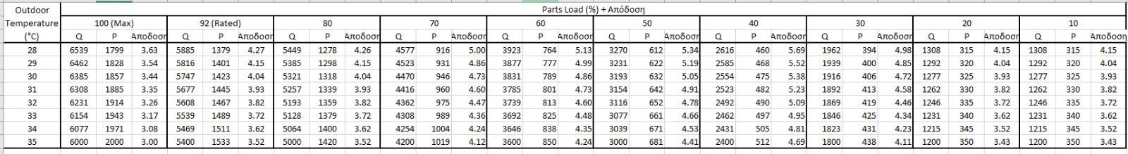

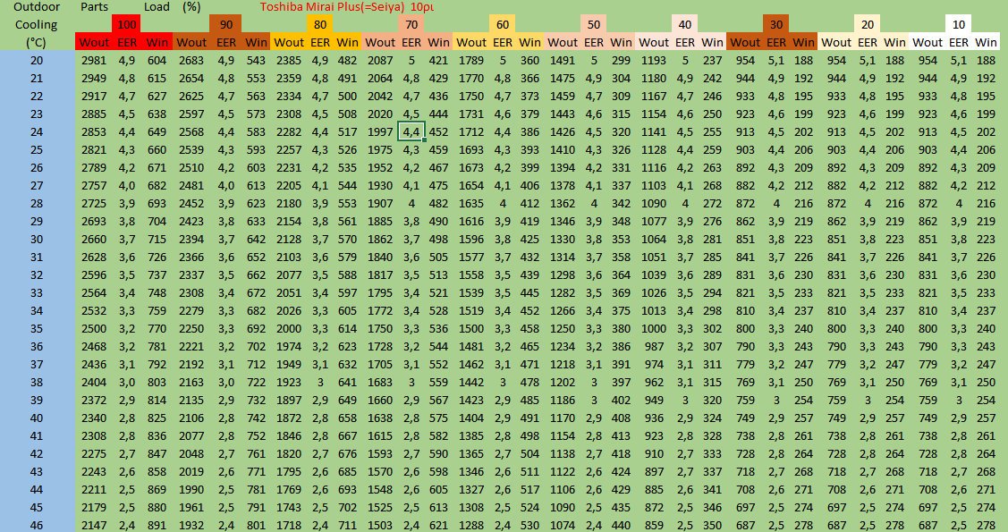

4 λεπτά πριν, Specs είπε
Θα τα βρω ως το βραδυ...εχω Toshiba ολα τα μοντελα αλλα ΜΟΝΟ στο 10ρι που εψαχνα να αγορασω

1 ώρα πριν, liakjim είπε
Στο εχω γραψει 3 φορες. +3% περιπου EER για καθε -1 βαθμο στο ιδιο φορτιο
Εξερουνται οι ακραιες τιμες
Συνδέστε για να σχολιάσετε
Κοινοποίηση σε άλλες σελίδες
2 λεπτά πριν, rbx1000 είπε
Δεν θέλω αυτό. Θέλω καμπύλη eer ανά φορτίο στην ίδια εξωτερική θερμοκρασία.
Σε δεκα μηχανηματα θα εχεις 10 καμπυλες.
Αυτο που σου λεω το βλεπω σε ολα.

3 λεπτά πριν, rbx1000 είπε
Δεν μπορείς να δείξεις αυτό που ζητώ; ( Είμαι εκτός για να κάνω excel στο κινητό )
