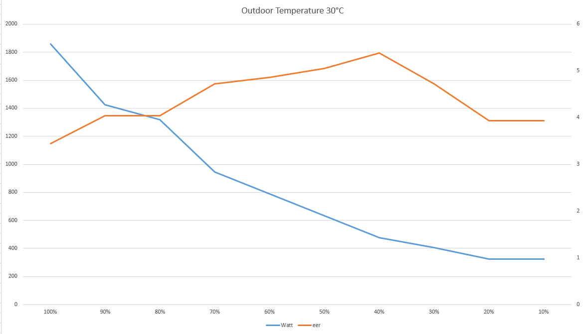

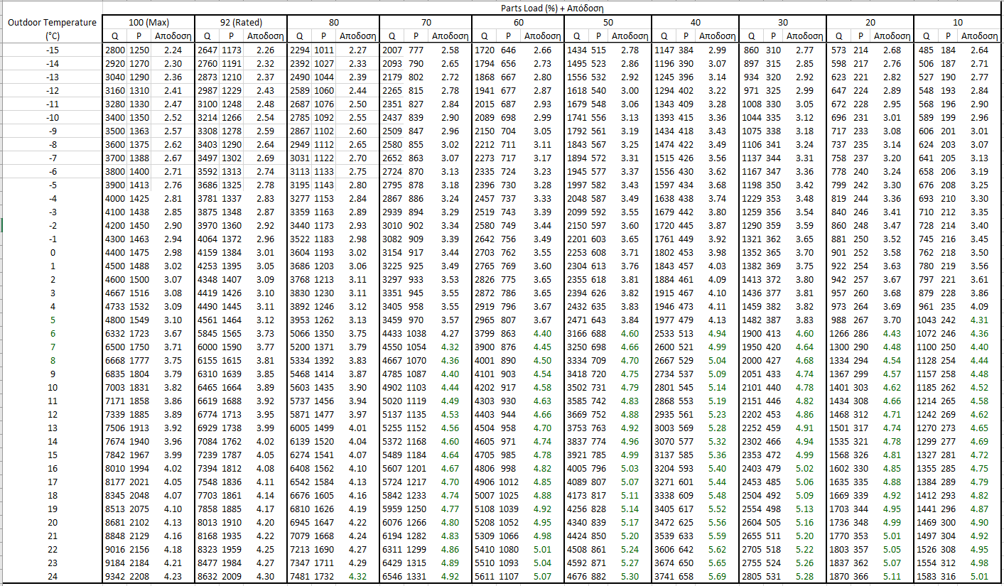

Μιας και έχεις τα excel έτοιμα, μήπως θα μπορούσες να φτιάξεις γραφικές παραστάσεις για το edge τα eer και μετά τα cop στον κάθετο άξονα και τα φορτία στον οριζόντιο για κάθε θερμοκρασία (πχ 30-40 για τα eer και 0-10 για τα cop).

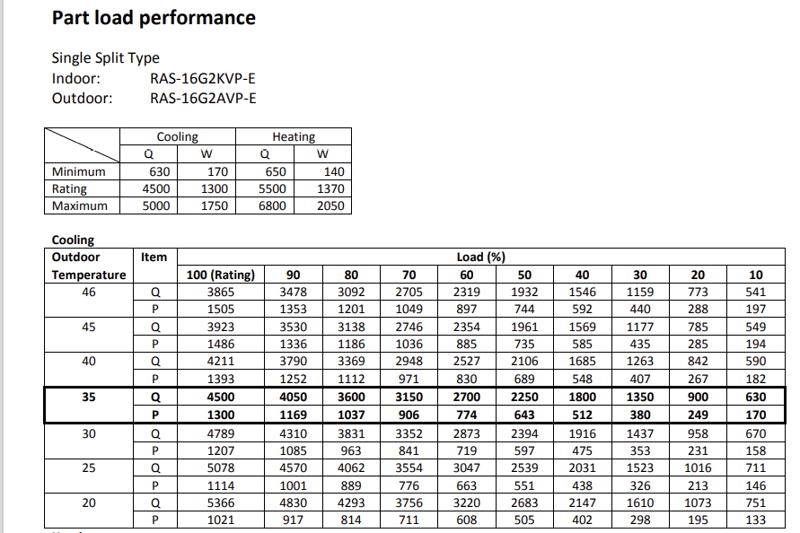

Υπάρχει ένα σημαντικό λάθος εδώ δεν το ξανακοιτάς;
Πές μου. Δεν καταλαβαίνω τι έχω κάνει λάθος. Το αρχειο του daiseikai  to βρήκα από εδώ.
https://www.toshibaclim.com/Portals/0/Documentation/Manuels produits/DB_DSK8 _EN.pdf
Δεν έχω φτιάξει το edge το 16αρι. Απλά πήρα μόνο τους 35 και το έκανα πρόχειρα. Αν έχω κάνει κάτι λάθος συγνώμη. Και εννοείται πες το να το διορθώσω.
Θα προσπαθήσω🙂
Θα προσπαθήσω🙂

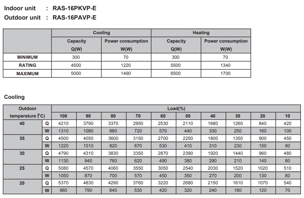

Βρήκες το Engineering Data Book του Daiseikai 8 (2014) και όχι του σχετικά σύγχρονου Daiseikai 9, που και αυτό κυκλοφόρησε περίπου 2 χρόνια πριν το Toshiba Shorai Edge...

31 λεπτά πριν, filipN είπε
οκ που να φανταστω οτι πουλιέται ακόμα το παλιό μοντέλο. Βρήκα το data book το διασταυρωσα στο σκρουτζ οτι ειναι ο κωδικος του daiseikai 16000btu, ιδιος κωδικος, 1500 ευρω..
Κάτι τέτοιο θες?

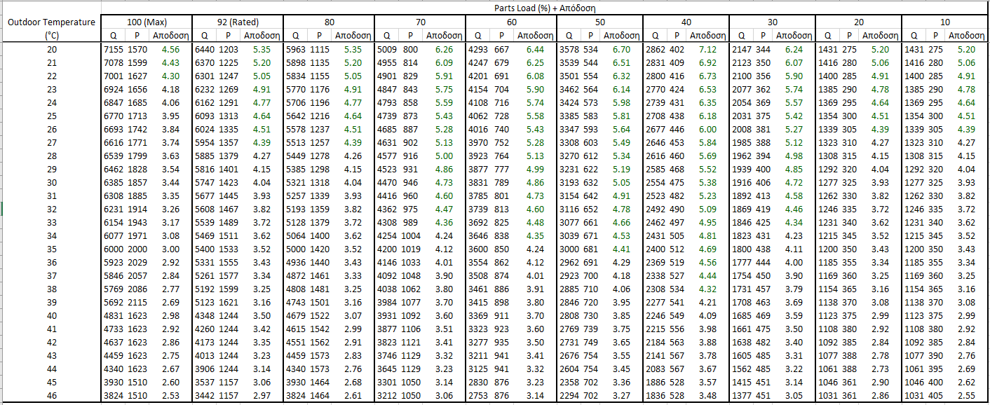

1 λεπτό πριν, nixi είπε
Κάτι τέτοιο θες?
Ακριβώς και στο ίδιο διάγραμμα άλλες 10 θερμοκρασίεςμ 0-10 για θέρμανση και 30-40 για ψύξη (ιδανικά 2 διαγράμματα , άλλο eer, άλλο cop).
Συνδέστε για να σχολιάσετε
Κοινοποίηση σε άλλες σελίδες
2 λεπτά πριν, liakjim είπε
Δηλαδή να υπάρχουν 11*2=22 γραμμές?
