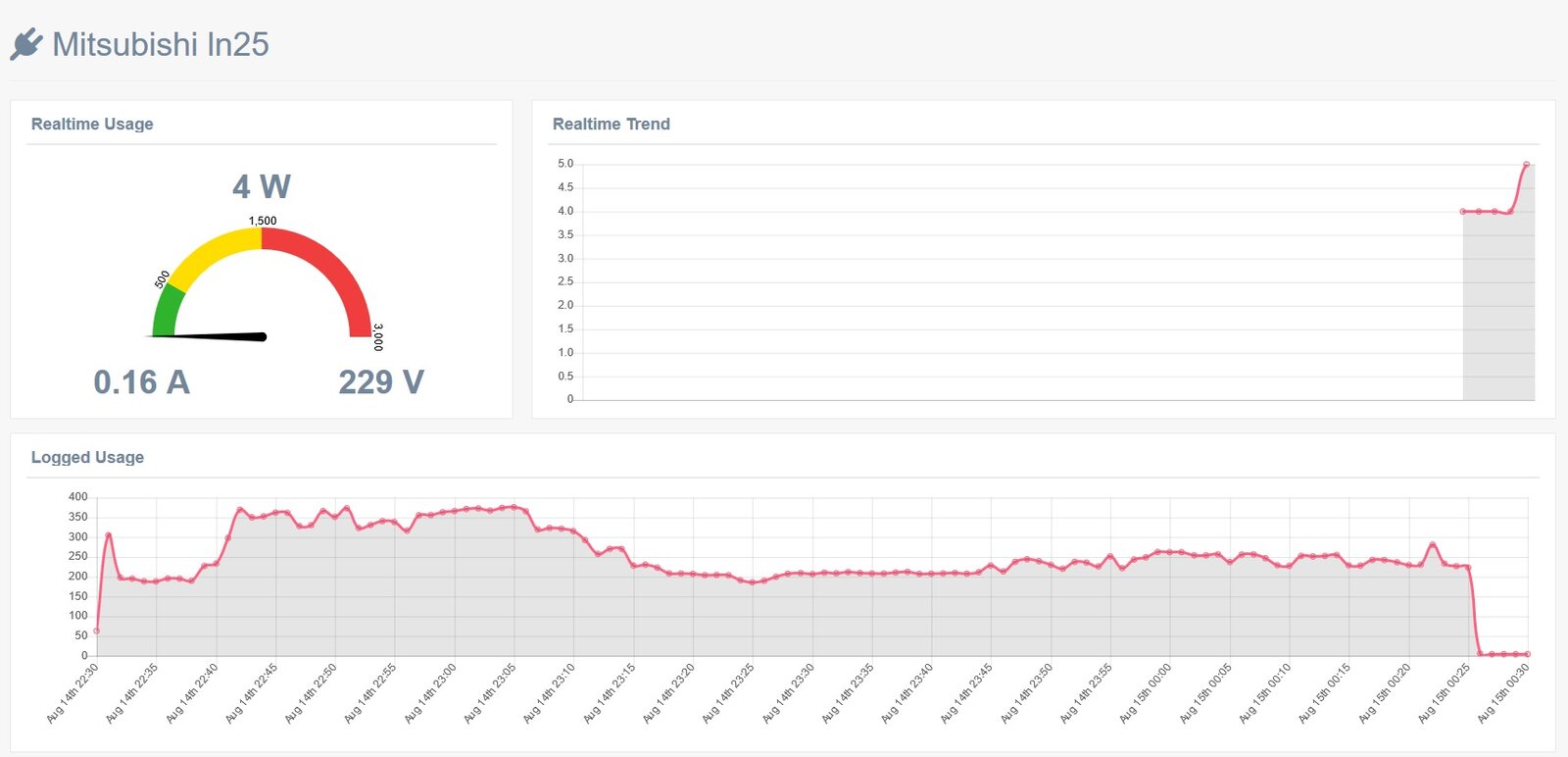

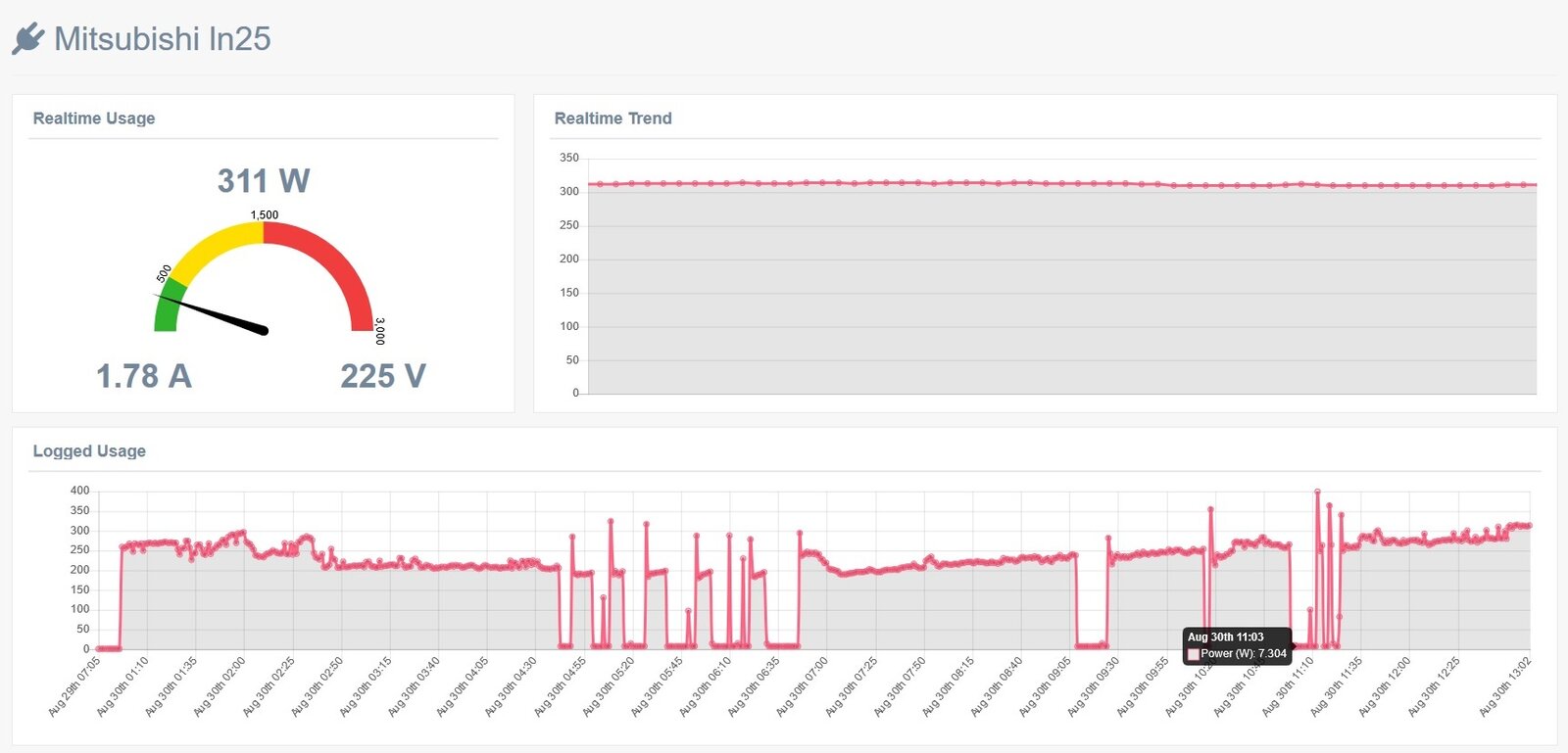

To perfera το 25αρι πεφτει εως 120w στη θερμανση. Εχω δει πολλες μετρησεις σε φορουμ στη Βουλγαρια και Τσεχια.
Αρα εχουμε, περιπου 60W καλοκαιρι ... και περιπου 120W χειμωνα. Βαζω το περιπου, γιατι εχουμε και τις τασεις που μπορει να ειναι απο 225v εως 240v και επηρεαζει λιγο το αποτελεσμα.

Εχω ψαξει αρκετα σχετικα με το LN25, μιας και ειναι ενα απο τα δυο μηχανηματα που σκεφτομαι να αγορασω μεσα στον μηνα.
Αυτο που εχω δει στην πραξη με το LN35 στο internet ειναι αυτο :
Τον τυπο αυτον, τον πετυχα στο forum που γραφει. Ειχε δειξει αρχικα 60W και καποια στιγμη που ειχε πιο βολικες καιρικες συνθηκες, το μηχανημα επεσε στα 50W.
Μιλαμε για το LN35, οπως βλεπεις. Δεξια στην πριζα εχει θερμομετρο που φαινεται οτι μετραει μπροστα στις περσιδες, καθως και τον χωρο.
Εαν μου δειξεις 45w στην ψυξη με το LN25 ... τοτε θα εχει ΠΟΛΥ ενδιαφερον. :)
Το αν πεφτει τοσο χαμηλα το LN25 ... μενει να το δοκιμασεις και να το παιδεψεις.Τον περασμενο μηνα βρηκα διαφορες πληροφοριες σχετικα με την πιστοποιηση του eurovent και μεσα στον χαμο των PDF αναφερεται οτι στα partial load μπορει να υπαρχει on-off cycle , αλλα και σταματημα του εσωτερικου ανεμιστηρα. Αυτα ειναι τα ως γνωστον (20c,25c,30c) . Τα 35c ειναι τα rated.
