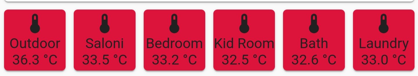

Παρακολουθώ οποτε μπορώ το θεμα. Το έχετε  απογειωσει! Τα περισσοτερα απο τα πινακακια που εχουν ανεβει δεν τα καταλαβαίνω. . :)
Παρακολουθω και τις θερμοκρασιες στο σπιτι... Τις τελευταιες ημερες η εξωτερικη φτανει στους 40. Η εσωτερικη απο 24/7 που λειπω εχει ανεβει απο 29-30 στα νουμερα του screenshot. Το σπιτι (ρετιρε) το βαραει ο ηλιος απο το ξημερωμα μεχρι την δυση.
Προσοχη απο αυριο γιατι θα Είναι δύσκολα τα πράγματα

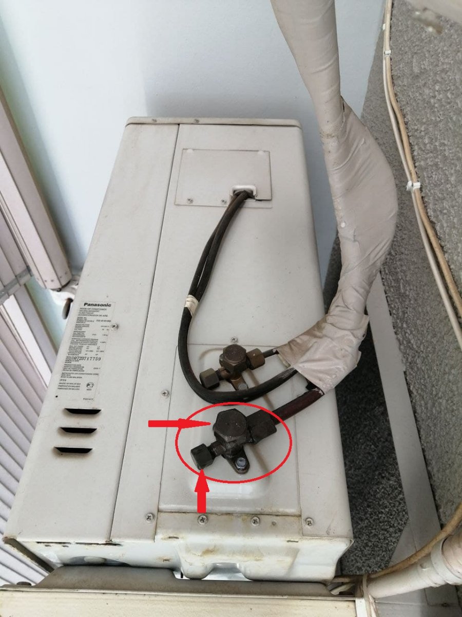

Καλησπέρα σας,
Παρατηρησα σημερα οτι πλαγια της εξωτερικης μοναδας του κλιματιστικου, εκει οπου εχει 2 βαλβιδες, απο την μια απο αυτες σταζουν σταγονες??
Ειναι φυσιολογικο ??
Ευχαριστώ!

38 λεπτά πριν, VasBoss είπε
Καλησπέρα σας,
Ευχαριστώ!
Συμβαίνει μόνιμα αυτό η μόνο τωρα με τον δυνατο καύσωνα;
Μπορείς να πιάσεις με το χέρι σου το σημείο να μου πεις αν είναι πολύ κρύο;

6 λεπτά πριν, Basilhs23___ είπε
Θα το απέφευγα όταν μπορώ να επιλέξω άλλες μάρκες, haier, tcl, Midea, Gree, inventor.
τωρα αυτες τις ημερες με τον καυσωνα σημερα συγκεκριμενα γιατι βγαινω τακτικα στο μπαλκονι.....ναι ειναι κρυο...και δεν εχω θεμα λειτουργικοτητας του κλιματιστικου, λειτουργει πολυ δυνατα...

7 λεπτά πριν, VasBoss είπε
Έχω την εντύπωση μήπως είναι κάτι με την υγρασία που κάνει συμπύκνωση οπότε και δεν υπάρχει θεμα διαρροής.
Ας πει την γνώμη του κάποιος πιο έμπειρος.

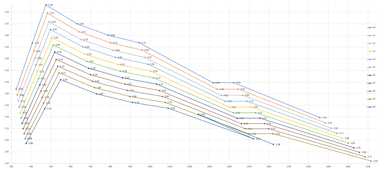

Στις 31/7/2021 στις 6:57 ΜΜ, liakjim είπε
Μιας και έχεις τα excel έτοιμα, μήπως θα μπορούσες να φτιάξεις γραφικές παραστάσεις για το edge τα eer και μετά τα cop στον κάθετο άξονα και τα φορτία στον οριζόντιο για κάθε θερμοκρασία (πχ 30-40 για τα eer και 0-10 για τα cop).
  • Thanks 3

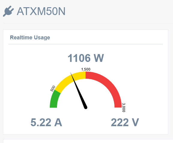

Σήμερα έκανα ρεκόρ υψηλής κατανάλωσης με το Μόρις 24αρι
7 στρογγυλά kw εννοείται 24ωρο ανοιχτό με ζήτηση 26 σε 70+ τετραγωνικά.
Βέβαια σήμερα νομίζω είδα την μέγιστη 40.2 κάποια στιγμή το μεσημέρι, από το πρωί μόνιμα 33+.
Θέλω να δω το ψάρια θα πιάσει του χρόνου με το καλό όταν το βάλω σε μονοκατοικία 100 τετραγωνικών, αλλά με αρκετά καλύτερη μόνωση παντού
