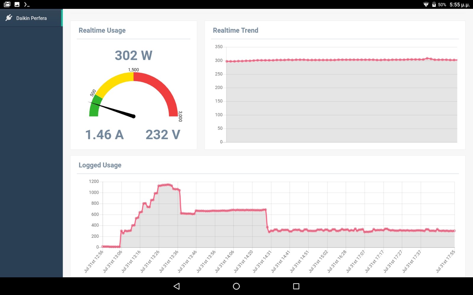

Πιστεύω πως όλα έχουν μια σημασία και αυτο που λες βέβαια.
Αλλά μόνο η στιγμιαία , το πόσο χαμηλά πέφτει και αν κάνει on-off δε λένε από μόνα τους πολλά.
Εμένα ας πούμε επειδή ειναι μικρό για το χώρο δε θα πέσει χαμηλά αν του ζητήσω πχ 26 βαθμούς γιατί δε θα μπορεί να τους πιάσει.
Στην παρακάτω φώτο....
Ξεκινάει στα 1200w περίπου, Αργότερα το βάζω στο economy και πέφτει η κατανάλωση και στο τέλος το βάζω κόφτη 50% κόφτη στη μέγιστη ισχύ και καίει συνεχώς 300w.
Όση ώρα και να το αφήσω στο φουλ,  νομίζω πως καίει τσάμπα ρεύμα καθώς δε μπορεί να ρίξει και πολύ τη θερμοκρασία καθότι μικρό για το χώρο.
Πχ σε 2 ώρες στο φουλ καίγοντας 1200w η θερμοκρασία στο σαλόνι από 28.5 πέφτει στους 27.5.
Από κει και μετά δυσκολεύεται να τη ρίξει κι άλλο, όση ώρα και να δουλεύει.

Εδώ θα ήταν τέλειο να είχαμε για το perfera καμπύλες απόδοσης σαν αυτές που είδαμε στην προηγούμενη σελίδα για το edge και να το έβαζες να δουλεύει μόνιμα στην περιοχή μέγιστης απόδοσης.

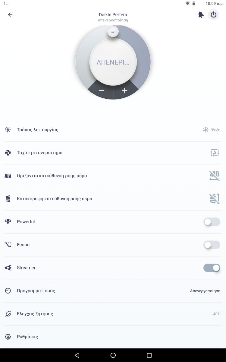

55 λεπτά πριν, alexdeskas είπε
Το έχω να δουλεύει με κόφτη 50% στην μεγιστη ισχύ.
Έτσι καταναλώνει γύρω στα 300w την ώρα.
Η θερμοκρασία όταν λειτουργεί,  στο σαλόνι είναι στους 27.5 και στα δωμάτια στους 28.5
Πως το κανεις αυτο; έχει τετοια λειτουργια;
Τα 300w δεν ειναι το 50% της μεγιστης ισχυς.
Διατηρει  τη θερμοκρασια με αυτη την καταναλωση;

Screenshot_2021-08-02-10-09-13-644.jpeg.014c72193d47cfeb7d67c79819e0563e.jpegΑυτό γίνεται μόνο με το application  της Daikin ... Όχι από το τηλεχειριστήριο.
Βάζω φώτο...

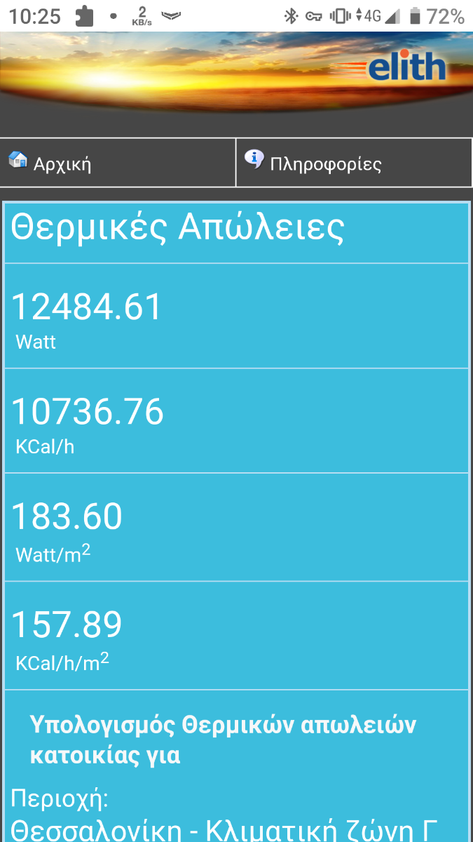

Καλημέρα και μια βοήθεια στην επιλογή κλιματιστικού. Δεν θέλω να ξεφύγω από τα 700€ και να πω ότι με ενδιαφέρει μόνο η ψύξη. Λέτε κάποια που βλέπω με uv Light αξίζουν για καθαρισμό του εσωτερικού τους;
Το διαμέρισμα είναι 70τμ και  παρακάτω παραθέτω θερμικές απώλειες από ενα λινκ που προτάθηκε από συμφορουμίτη

Συμπλήρωσε αν θες το ερωτηματολόγιο της υπογραφής μου και ο υπολογισμός πάει ΜΟΝΟ για τον χώρο που θέλουμε να καλύψουμε. Όχι όλο το σπίτι (το οποίο θα θέλει παραπάνω από ένα κλιματιστικό κατά 99%)΄.
