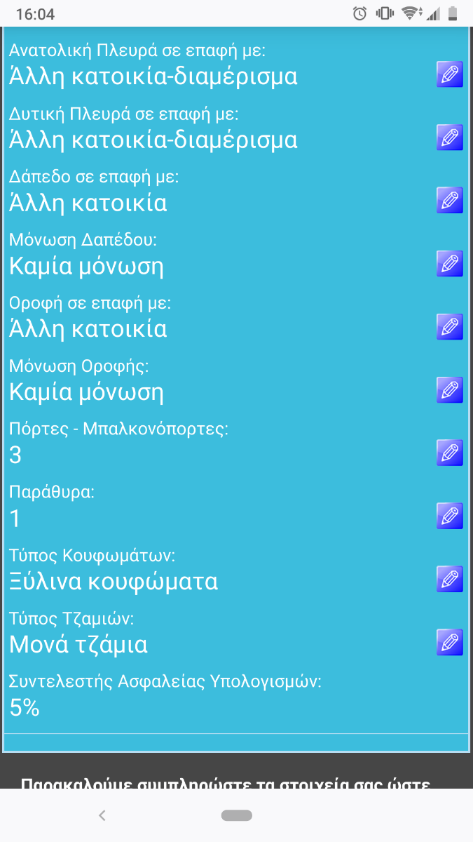

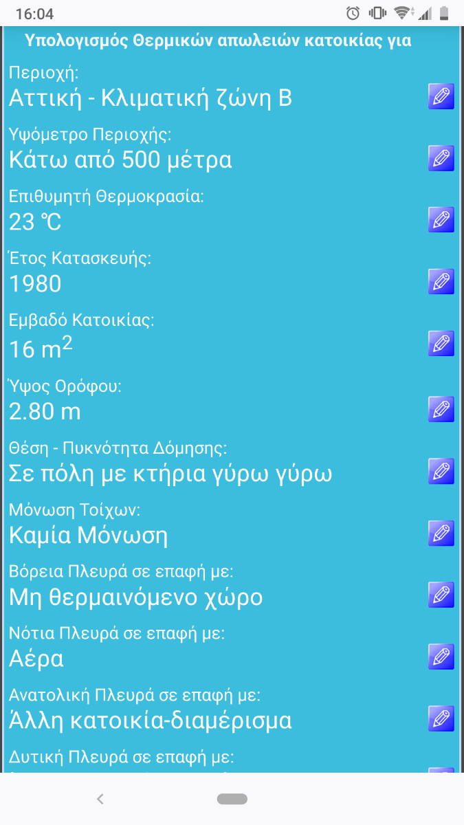

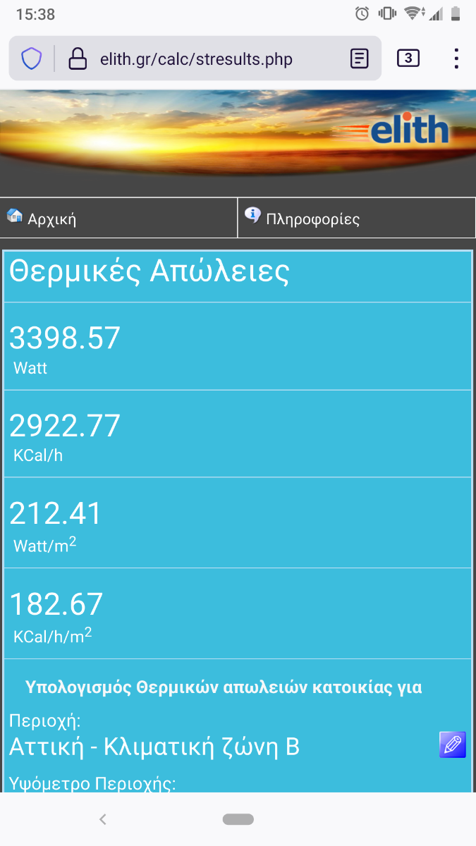

11.500btu περίπου αν δεν κάνω λάθος οπότε είμαι κατά 1000btu περίπου εκτός του εύρους του daikin (τουλάχιστον με βάση αυτά που λέει ο Κωτσόβολος).

2 λεπτά πριν, Grim Ripper είπε
Έχεις 9αρι?

4 λεπτά πριν, Grim Ripper είπε
Ναι το atxc25c.
Το θέμα είναι ότι είπες ότι δε σε καλύπτει και αυτό έχει διπλό αντίκτυπο και δε φτάνει και θα δουλεύει και τέρμα γκάζι συνέχεια
Συνδέστε για να σχολιάσετε
Κοινοποίηση σε άλλες σελίδες
7 λεπτά πριν, dimostr είπε
Για καθημερινή χρήση και 24ωρη όπως αρκετοί εδώ μέσα όχι δεν μου κάνει, για μία στο τόσο όπως αυτές τις μέρες που έχει πολύ ζέστη θεωρώ ότι είναι οκ.
Ούτως ή άλλως τώρα δεν νομίζω να μπορώ να κάνω κάτι άλλο και ούτε θα πάρω κάποιο άλλο για να το αλλάξω και αυτό καινούργιο είναι.
1 λεπτό πριν, Grim Ripper είπε
Αν δε το θες για θέρμανση και 24 ωρη χρήση εισαι οκ ,μόνο εάν είχες μικρότερο δωμάτιο για να βάλεις αυτό και είχες ανάγκη και για άλλο κλιματιστικό θα έλυνες το πρόβλημα
