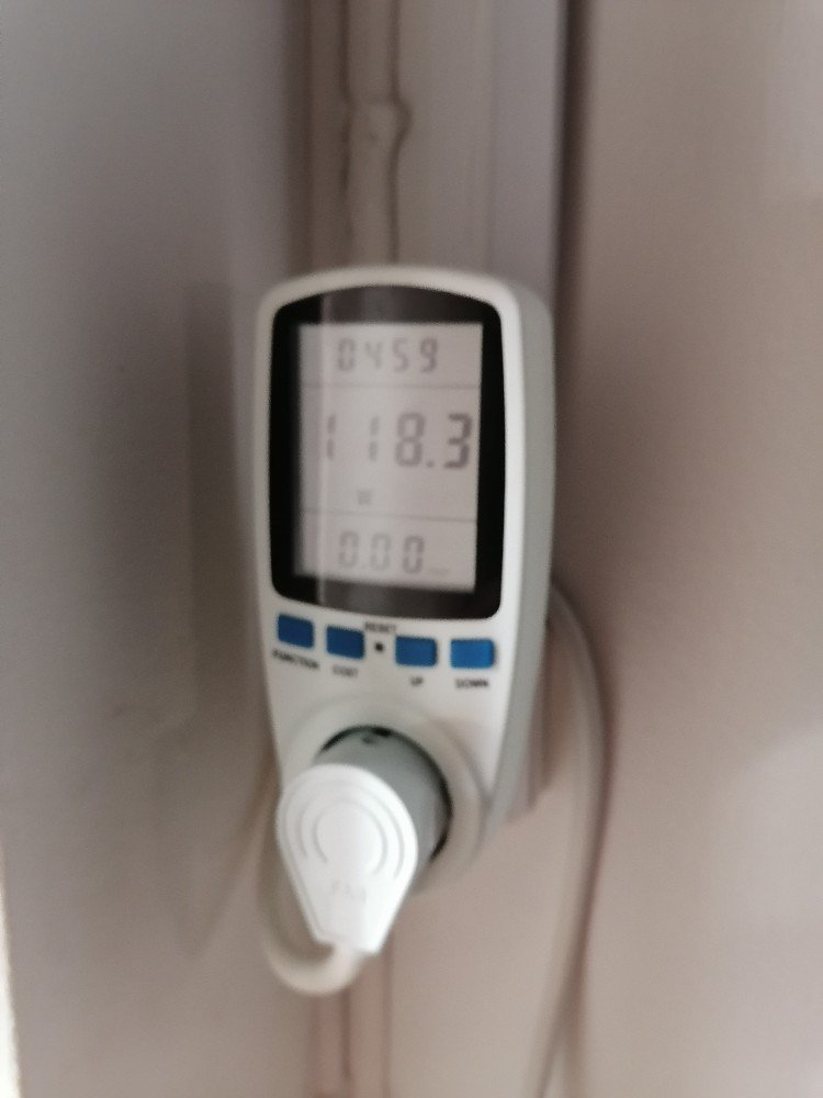

Ururu sarara
Η πτωση συνεχιζεται....
Περιττο ομως να πω οτι με τετοια καταναλωση σε τετοιες συνθηκες δεν καλυπτει πληρως το comfort zone. Το εχω στο 29 για να δω ποσο μπορει να κατεβει. Θα το παω στους 28 εκει που πιστευω οτι καλυπτει τελεια τον χωρο με αυτες τις συνθηκες..

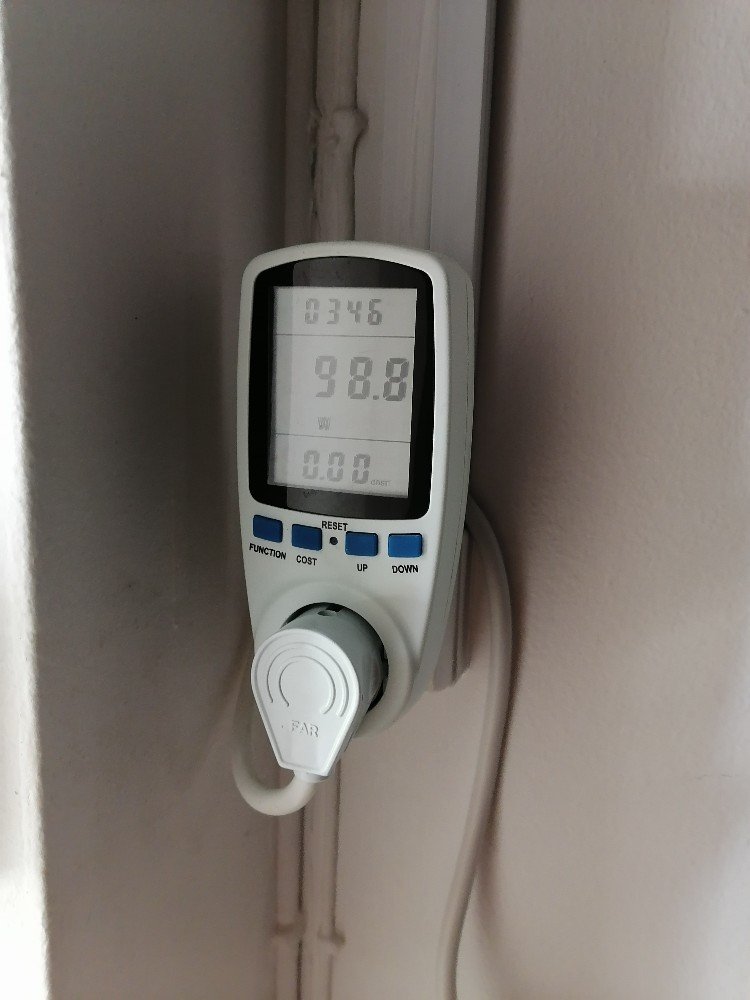

3 λεπτά πριν, Lofarek είπε
@George! Ακομα περιμενουμε τα διαγραμματα καταναλωσης του daisekai....😉😉😉

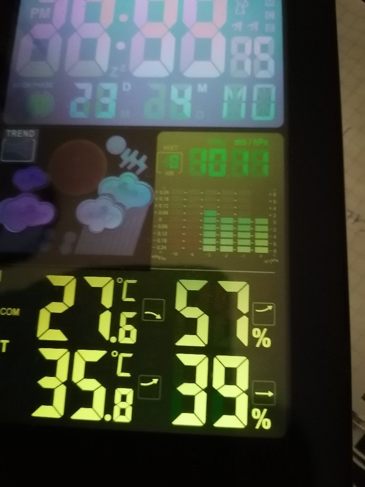

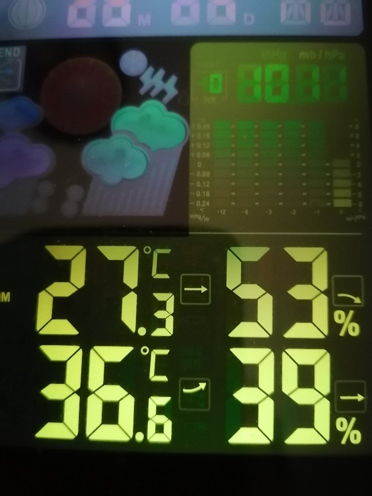

35.8 ειναι η εξωτερικη?
Ναι η εξωτερικη  αλλα με τετοια καταναλωση δεν καλυπτει τον χωρο με τετοιες extreme συνθηκες. Παντως κατεβαινει...Το πηγα στους 28 και εχει σταθεροποιηθει στα 116 w. Με 36,6 εξωτερικη και 27,2 εσωτερικη

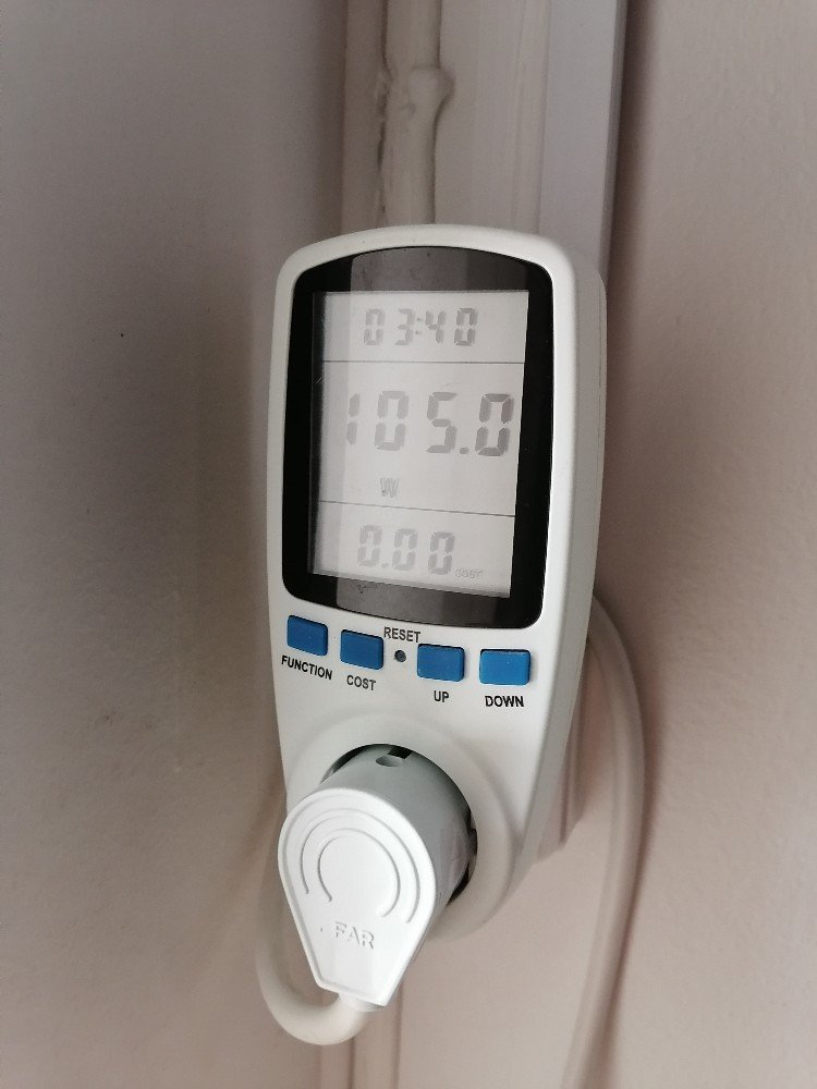

45 λεπτά πριν, liakjim είπε
Το πιθανότερο είναι ότι θα είσαι μια χαρά με το daikin που λες.
Αφού δεν σε ενδιαφέρει το κατάστημα, ίσως να έβλεπες να πάρεις από blue dealer με option για 5 χρόνια εγγύηση (ftxc25c). Αλλιώς τρέχουσα προσφορά : https://www.plaisio.gr/klima-spitiou/klimatismos/klimatistika-toixou/daikin-sensira-atxc25c-arxc-klimatistiko-9-000-btu-h_3664961
Με 28 ζητουμενη ...ururu. Το perfera θα χτυπαγε 300ρι..
