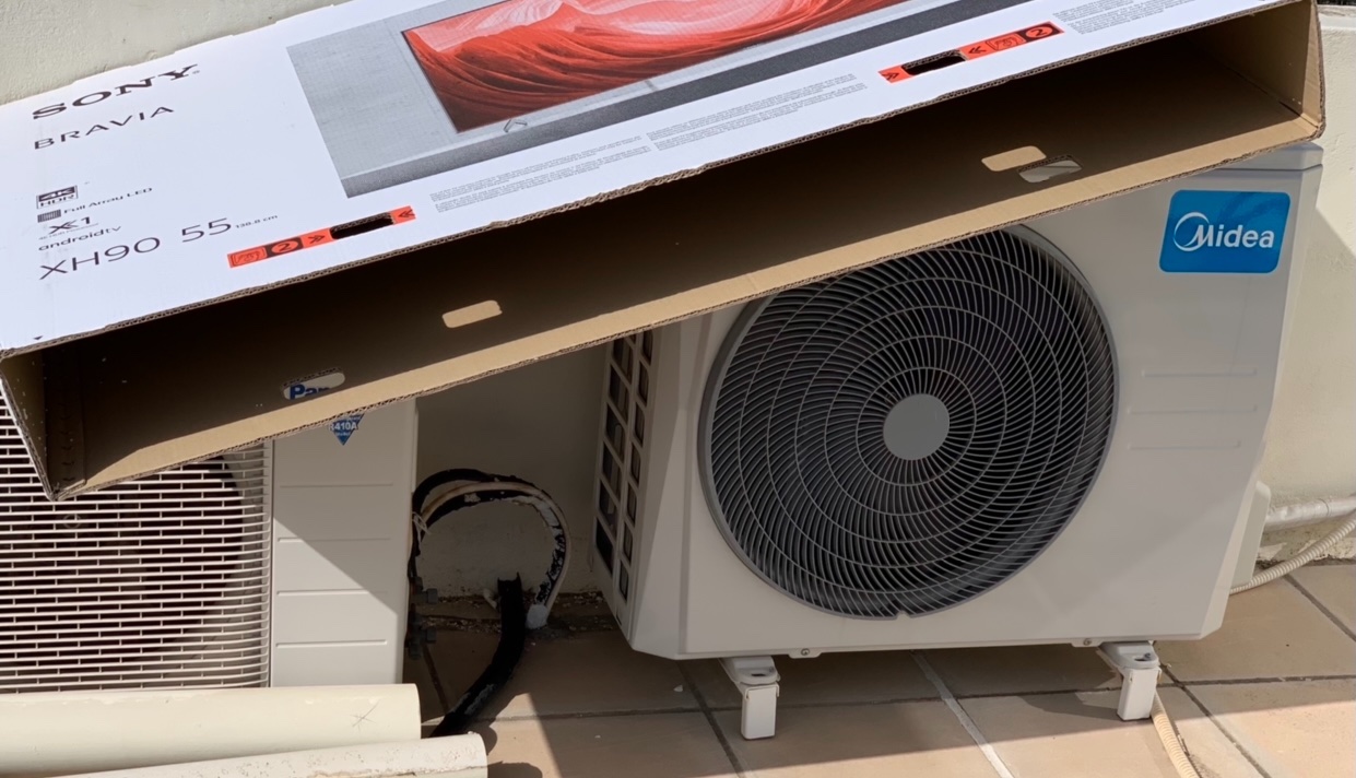

2 ώρες πριν, nixi είπε
Ανέβηκα και το σκέπασα πρόχειρα. Ένα έχω να πω..
ΜΗΝ ανεβείτε για δουλειές στις ταράτσες
Πήγε αμέσως 1410W.
Δεν ήξερα ότι πάνω από μια θερμοκρασία στην ψύξη κουδουνίζει όπως στην θέρμανση.
Πάνω από τους 46 βαθμούς άνοιγε και έκλεινε.
Ευτυχώς έχω πάρει πρόσφατα τηλεόραση. :D
