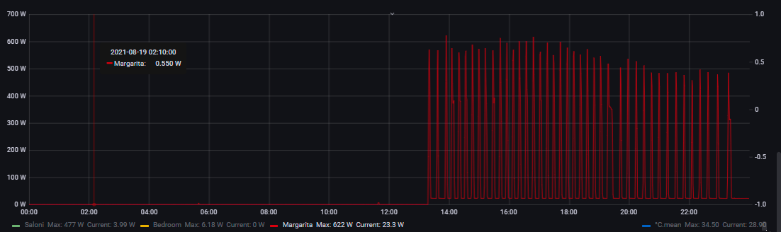

Σήμερα που έβαλα το ifeel είχα στην αρχή ζήτηση 26 και μετά το πήγα 27 και κάνει το παρακάτω.
Δηλαδή πάλι ον-οφ αλλα με πολύ μεγαλύτερα διαστήματα και δεν το βλέπω να πέφτει ποτέ κάτω από τα 380! :)
Λες υπάρχει κάτι που μπορεί να δοκιμάσω μήπως και γίνει λίγο πιο αποτελεσματικό?

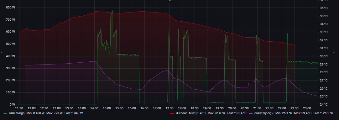

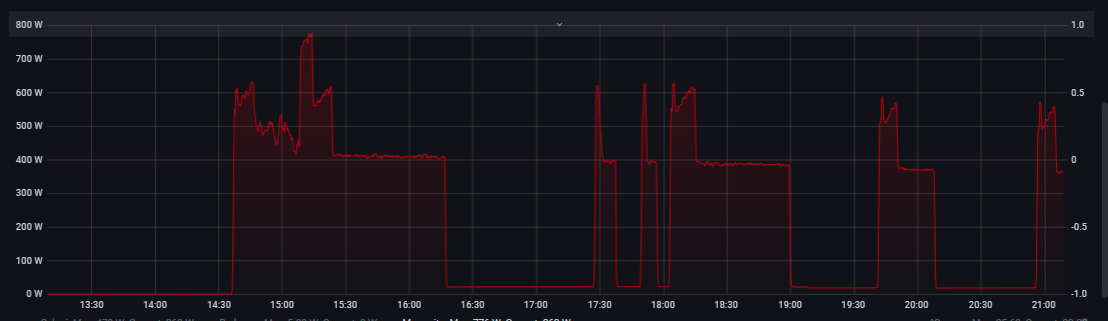

Ναι, και πάνω που χάρηκα νομίζω ότι στο συγκεκριμένο το αποτέλεσμα είναι χειρότερο σε σύγκριση με το να δουλεύει κανονικά.. τώρα για παράδειγμα το έχω σε ζήτηση 26 γιατί στους 27 που το είχα πριν όταν σταματούσε για 1 ώρα (!) το δωμάτιο από το αέρα που έβγαζε είχε άσχημη ατμόσφαιρα.. Τώρα πχ έχει παγώσει.. δείχνει και το κοντρόλ 25 αλλά δεν σταματάει ούτε πέφτει πιο χαμηλά.. Μάλλον είναι καλύτερα όταν δουλεύει με συνεχόμενα ον-οφ

To δοκίμασα στην αρχή χωρίς να το χτυπάει για τις πρώτες 3-4 ώρες και μετά να το χτυπάει. Αλλά από ότι είδα πρέπει να έχει offset 2 μάλλον γιατί σε ζήτηση 26 έκλεισε όταν έδειχνε 24.
Κάποια στιγμή το έβαλα και στους 28 αλλά όταν έκλεισε ώσπου να ξεκινήσει το δωμάτιο ήταν σαν να έβραζε :)

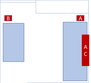

Το δωμάτιο είναι 11 τμ. Στην αρχή ήταν στην θέση Α και μετά στη Β. Μάλλον δεν γίνεται κάτι τότε. Θα δοκιμάσω πάλι σήμερα στην θέση Β και ζήτηση 27 να δω τι θα κάνει.

Τώρα το κοιταγα, είδα ότι έστειλε κάποια στιγμή.. περίμενα 5 λεπτά αλλά τίποτα. Επειδή πρέπει να φύγω θα δω μήπως το βάλω σε video να γράφει όταν γυρίσω. Πάντως επειδή το δωμάτιο είναι μικρό ήδη έχει πάει στους 27. Το θέμα είναι ότι ΔΕΝ έχει αέρα Auto (μονο low-mid-high) και δεν το έχω δει να πέφτει κάτω από 350 (νομίζω ποτέ). Άρα όποτε και να στέλνει δεν νομίζω ότι θα βγάλουμε κάποιο συμπέρασμα που θα μας βοήθησει να βρούμε κάποια καλύτερη ρύθμιση. Ίδωμεν

Άδικος κόπος νομίζω να καταγράψει με βίντεο το πόσο συχνά πέρνει σήμα καθώς λογικά πάλι θα πέρνει για να δείχνει την θερμοκρασία του αισθητήρα. Από προσωπικές δοκιμές σε ένα Sendo Ikaros και ένα Tesla TA36FFML-1232IA το iFeel τους δείχνει απλά την θερμοκρασία του εσωτερικού αισθητήρα τους. Οι δοκιμές έγιναν κυρίως στο sendo που είναι σε σαλόνι 25+τμ (λέω + καθώς έχει κ ένα χωλ που δεν μπορώ να κλείσω) και επικοινωνεί με μια κουζίνα (15τμ) που χωρίζεται από διπλή πόρτα. Με θερμόμετρο να βοηθήσει στις δοκιμές σε όλες τις άκρες του σαλονιού το θερμόμετρο έδειχνε την θερμοκρασία που ανέφερε και το ifeel, μόλις ανοίξω να πάω στο βάθος της κουζίνας όμως δείχνει διαφορετική το θερμόμετρο
Τώρα στο πώς λειτουργουν, τουλάχιστον το Sendo προσπαθεί να κρατήσει το offset του το οποίο είναι 1-2 βαθμούς από την ρύθμιση, και σε περίπτωση που δεν είχα πριν ενεργοποιημένο το ifeel και το ενεργοποιήσω και διαπιστώσει την διαφορά, αντιδράει. Αντιθέτως το Tesla είναι σαν να κάνει απλά μια αναφορά της θερμοκρασίας, δεν υπάρχει αντίδραση και επίσης δεν έχει σταθερό offset. Την μια μέρα μπορεί να χει 3 βαθμούς offset, την επόμενη 0. Είναι σπαστικό να το βάζεις μια μερα ρύθμιση 29 και να κρατάει 26, ενώ την επόμενη μέρα ίδια ρύθμιση να κρατάει 29. Το παράξενο είναι ότι αν το κατεβάσω έστω και μισό βαθμό θα θυμηθεί το offset του. Για την περισσότερη ώρα λειτουργείας του πάντως προσπαθεί να κρατήσει 2 βαθμούς offset και αυτό
Αλλά γενικά θα αναφέρω πως έχουν τεράστια διαφορά μεταξύ τους. Εδώ τα βάζετε σε ένα τσουβάλι σαν "φασόν", και εγώ με αυτή τη λογική πήρα το τεσλα νομίζοντας πως θα είναι "ίδιο" με το sendo απλά σε χαμηλότερη τιμή, αλλά η διαφορά είναι τεράστια που με απλά λόγια σε ότι γράψω εδώ δεν φαίνεται. Πέρα από το πως λειτουργούν, φαίνεται και από το ηχητικό αποτέλεσμα. Το Τεσλα είναι πιο θορυβώδες και στην εσωτερική, αλλά ειδικά και στην εξωτερική μονάδα σε σημείο που με κάνει να ανησυχώ μην ενοχλώ τους γείτονες. Στην εσωτερική εκτός από τον ανεμιστήρα του που ακούγεται σαν τουλάχιστον μια σκάλα πάνω από του sendo, έχει πολλά τριξίματα από διαστολές/συστολές, ενώ στο sendo θα ακούσω μόνο ένα στην αρχή ή στο τέλος (και δεν είναι καν τρίξιμο καθώς το ιδιο κανει το τεσλα μολις το απενεργοποιησεις, δουλευει για λιγα λεπτα στα 4-5w και μολις σταματησει ακουγεται το συγκεκριμένο τακ). Αν παρατηρήσει κανείς από κοντά βέβαια τα κλιματιστικά δεν θα εκπλαγεί καθώς το Tesla είναι σαν πολλά λεπτά πλαστικά συναρμολογημένα σαν lego που μόλις το ακουμπας με το χέρι τρίζει σε όλα τα σημεία ενώ το sendo είναι στιβαρό σαν μια κατασκευή. Βασικά κάτι τέτοιο φαίνεται και στην εξωτερική μονάδα, παρόλο που μοιάζουν μεταξύ τους, του Tesla φαίνεται σαν πετσοκομμένη σε σύγκριση με του Sendo
Όσο για την κατανάλωση, το Sendo μπήκε σε γραμμή κατευθείαν (είχαμε 24αρι εκεί πριν) και δεν μπορώ να πάρω μετρήσεις, στο Tesla έχω έναν μετρητή Logilink. Το τεσλα δουλεύει 24/7 αλλά φυσικά ανάλογα την μέρα θα καίει διαφορετικά. Αυτές τις μέρες καίει γύρω στις 2.5 kwh την μέρα ενώ όταν είχε εξωτερική θερμοκρασία 42c κάποιες μέρες, έκαιγε 6kwh την μέρα. Συνήθως όταν ξεκινάει καταναλώνει για μικρό διάστημα γύρω στα 500-550w και μετά πέφτει ανάλογα την ώρα της ημέρας (το βράδυ μένει γύρω στα 300, το λιγότερο που χω δει είναι 294w).
Φυσικά και τα 2 λειτουργούν σαν on/off, και αρκετές φορές βγάζουν όπως αναφέρθηκε πριν υγρασία και μερικές φορές μυρωδιά καθώς ο εσωτερικός ανεμιστήρας δεν σταματάει να δουλεύει παρόλο που έχει σταματήσει η εξωτερική μονάδα. Για το θέμα της μυρωδιάς κοιτάω μια φορά την βδομάδα να τα λειτουργήσω στο fan mode με ανοιχτό παράθυρο για κανα μισάωρο και φαίνεται να το λύνει το θέμα.
Τελικά έγραψα ολόκληρο κείμενο ενώ ήθελα να πω 2 πράγματα. Κάτι τελευταίο μόνο να αναφέρω επειδή έχω δει στις κριτικές να λένε διάφορα, δεν γνωρίζω αν απλά οι δικές μου μονάδες είναι έτσι και κάθε μονάδα έχει διαφορετικό αποτέλεσμα, ή απλά πολλοί που γράφουν κριτικές δεν έχουν μέτρο σύγκρισης. Η εγκατάσταση πάντως έγινε και στα 2 από το ίδιο συνεργείο και τήρησαν όλες τις προδιαγραφές του κατασκευαστή (όπως μου αναφέρθηκε δλδ δεν είμαι ο ίδιος ειδικός)

Κι εγώ με το AUX το παράτησα. Το έβαλα να διαβάζει κανονικά την θερμοκρασία και να κάνει τα λογικά on-off του και δεν θα ξανασχοληθώ. Με την κανονική λειτουργία τους η αίσθηση στον χώρο είναι πολύ καλύτερη. Ήθελα περισσότερο να δω αν με το ifeel θα πέφτουν χαμηλότερα αλλά μπα. Αν είναι να σταματάει για 40-45 λεπτά δεν κάνουμε τίποτα..
