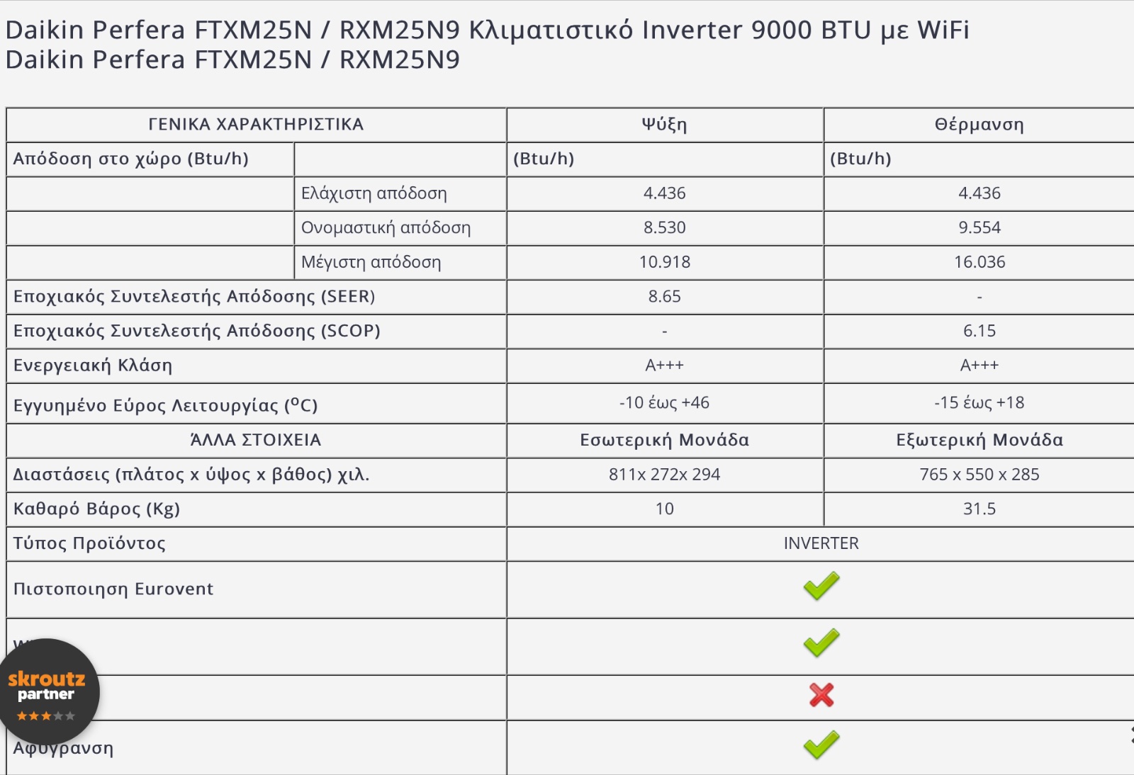

https://www.skroutz.gr/s/18640825/Daikin-Perfera-FTXM25N-RXM25N9-Κλιματιστικό-Inverter-9000-BTU-με-WiFi.html

1 ώρα πριν, liakjim είπε
Πολυ καλό φαινεται …. Ευχαριστω πολυ..
Εχει ιονιστη?Γτ σε σαιτ που το κοιτάω στο Σκρουτζ λεει οχι

34 λεπτά πριν, mAs_81 είπε
Βλακείες λένε. Ψάξε για flash streamer τεχνολογία που έχει το συγκεκριμένο μηχάνημα.
Επίσης θα συνιστούσα αν πας σε Daikin, να ψωνίσεις από blue dealer που να δίνει 5 χρόνια εγγύηση.

6 λεπτά πριν, liakjim είπε
Ναι όντως , γτ απ’οτι ειδα αλλα λένε στη περιγραφή αλλα στα χαρακτηριστικά - και για την εγγύηση κιόλας(2 χρόνια στη περιγραφή , 3 στα χαρακτηριστικά λολ)
Θα ψάξω , αλλα και blue dealer , και άτοκες δόσεις , νμζ θα φάω τα μούτρα μου -_-

1 ώρα πριν, mAs_81 είπε
- Το Perfera δεν έχει τον “κλασικό” ιονιστή πλάσματος. Έχει όμως την τεχνολογία Daikin Flash Streamer που κάνει και αυτή καθαρισμό του αέρα και είναι καλύτερη από την τεχνολογία του “ιονιστή” των φτηνότερων σημερινών κλιματιστικών.
- Στην ίδια κατηγορία τιμής υπάρχουν και 2 Panasonic, εγώ θα σου πρότεινα το Panasonic Etherea που για τον καθαρισμό του αέρα έχει την τεχνολογία nanoe™X.  https://www.skroutz.gr/s/29210579/Panasonic-Etherea-CS-Z25XKEW-CU-Z25XKE-%CE%9A%CE%BB%CE%B9%CE%BC%CE%B1%CF%84%CE%B9%CF%83%CF%84%CE%B9%CE%BA%CF%8C-Inverter-9000-BTU-%CE%BC%CE%B5-WiFi.html
Αυτό μπορείς να το πάρεις από επίσημο μεταπωλητή της Panasonic (κάτι αντίστοιχο του blue dealer) με 6 άτοκες δόσεις.
