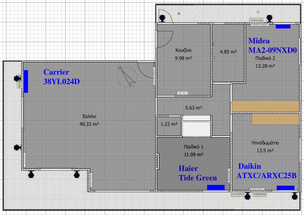

Στις 5/7/2021 στις 11:13 ΠΜ, johnzrunner είπε
Έφτασε η ώρα να αλλάξω και το παλιό on-off κλιματιστικό που το βλέπω στο Grafana (και στο λογαριασμό της ΔΕΗ) και μου σηκώνεται η τρίχα.
Ερωτηματολόγιο Αγοράς Κλιματιστικού
Ποσό που διαθέτουμε : 750-900€ (μαζί με την εγκατάσταση)
Νέα αγορά ή αντικατάσταση παλιού: Αντικατάσταση Carrier 38YL024D
Επιθυμητό κατάστημα: πληρωμής με δόσεις, ανακύκλωση παλιού (όχι απαραίτητο, γιατί μπορεί να πάω το carrier στο χωριό, που θα δουλεύει 2-3 φορές το χρόνο)
Χρήση κλιματιστικού: 70% ψύξη / 30% θέρμανση:
Συχνότητα χρήσης: Αποκλειστική πηγή ψύξης, περιστασιακή σε θέρμανση
Χώρος που θα τοποθετηθεί: 41τμ σαλόνι-τραπεζαρία.
Τοποθεσία προσδιορίζοντας ελάχιστες και μέγιστες θερμοκρασίες: Παλλήνη με 40C το καλοκαίρι και πάνω από 0C τον χειμώνα
Απαραίτητα / επιθυμητά / αδιάφορα features : Εγγύηση, αθόρυβο, wifi επιθυμητό αλλά όχι απαραίτητο.
Πληροφορίες περί μονώσεων, κουφώματα, ιδιαιτερότητες χώρου: Μέτριες μονώσεις τοίχων, καινούρια αλουμίνια με θερμοδιακοπή και ενεργειακά τζάμια, καλή μόνωση ταράτσας αλλά ανοικτό από όλες τις μεριές και συνεχόμενο ήλιο το καλοκαίρι.
Εργαλείο ΥΠΟΛΟΓΙΣΜΟΥ ΘΕΡΜΙΚΩΝ ΑΠΩΛΕΙΩΝ:
6448.35 Watt
5545.58 KCal/h
157.28 Watt/m2
135.26 KCal/h/m2
Επιθυμητή Θερμοκρασία: 22
Από τα ήδη υπάρχοντα κλιματιστικά αν είναι να τα βάλω σε μία σειρά:
1. Daikin
2. Midea
3. Haier (χάνει και λόγο τοποθέτησης)
Προσανατολίζομαι σε 24ρι και TLC κυρίως λόγω budget αλλά δυσκολεύομαι να βρω τις διαφορές στα μοντέλα της. Και όταν λέω διαφορές δεν εννοώ σε features (wifi etc) αλλά τις ουσιαστικές διαφορές σε ψύξη και θέρμανση. Δεν μου αρέσει που δεν έχει eurovent αλλά σε γενικές γραμμές έχω διαβάσει καλά λόγια εδώ μέσα.
