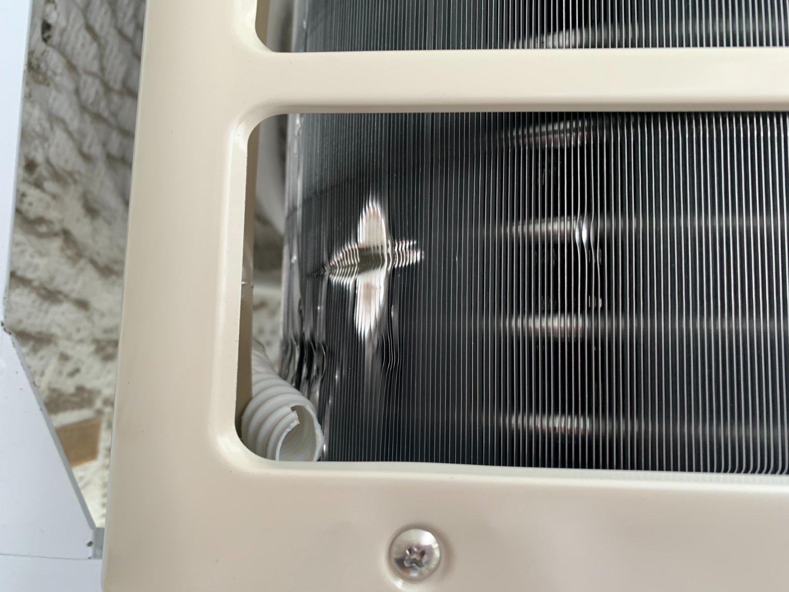

Παιδια μου εκαναν τωρα εγκατασταση και ειδα οτι στην εξωτερικη μοναδα εχουν στραβωσει λιγο αυτα. Υπαρχει προβλημα?
Πηγαν να κανουν γυφτιά και το στραβωσαν,αυτο το σωληνάκι εαν βγαινει απο την μεσα μοναδα,εχουν κανει τσαπατσουλια για να εξοικονομήσουν μισο μετρο λάστιχο και ενα Τ ,
δεν εχεις προβλημα ειναι πολυ λιγο στραβωμενο
Αυτο είναι πάγια τακτική στα συνεργεια daikin ρίχνουν την εσωτερική αποχέτευση στο πάτωμα της εξωτερικής και κατεβάζουν μια σωλήνα στο δάπεδο
