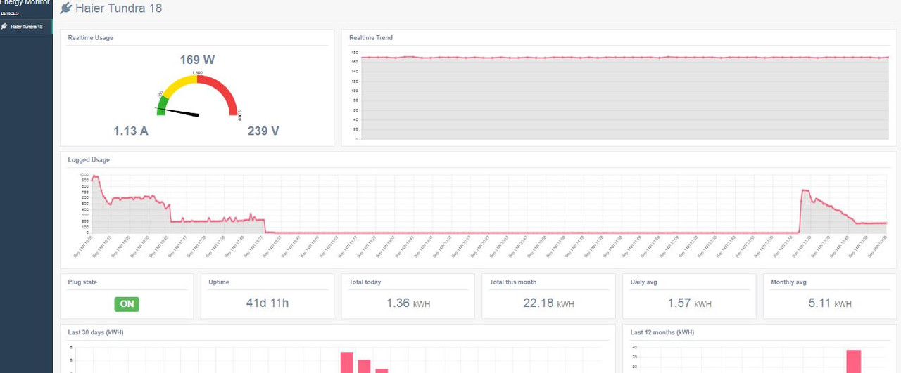

Επιθυμητη 27.Το θερμομετρο στον χωρο δειχνει 26,5 ενω 26 διαβαζει και το κλιματιστικο! εξωτερικη  26 με 30% υγρασια περιπου..Τωρα που γραφω παιζει 175-182 σταθερα..Το μηχανημα δουλευει καποιες ωρες το μεσημερι και το βραδυ μετα μεχρι να παμε για υπνο.
Νομιζω χαλαρα μπαινει στη λιστα με τα καλυτερα inverters!!

9 ώρες πριν, energy52 είπε
Καλό για 18αρι .
