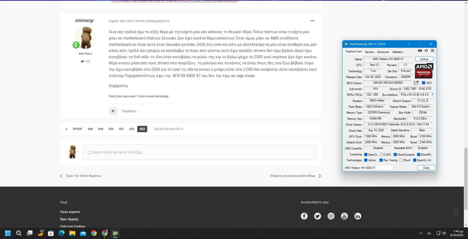

Γεια σας παιδιά έχω το εξής θέμα με την κάρτα μου εάν κάποιος το θεωρεί θέμα Τέλος πάντων όταν η κάρτα μου μπει σε motherboard Intel και ξεκινάει Δεν έχει κανένα θέμα απολύτως Όταν όμως μπει σε AMD οτιδήποτε motherboard αν είναι αυτό όταν ξεκινάει χτυπάει 2430 στο core και κάτι με αποτέλεσμα να μην είναι σταθερή και μου κάνει κάτι τρελά Δεν μπορώ να καταλάβω το λόγο που γίνεται αυτό έχω αλλάξει drivers δεν έχω βγάλει άκρη έχω κατεβάσει τα Volt πάλι το ίδιο όταν κατεβάσω το ρολόι της και το βάλω μέχρι τα 2300 εκεί περίπου Δεν έχει κανένα θέμα εννοώ μέσα από τους drivers που πειράζεις  τα ρολόγια και τα κάνεις να είναι όπως θες εσύ Εγώ βέβαια τώρα την έχω κατεβάσει στα 2200 για το core τις πάντα εννοώ η μνήμη είναι στα 2.000 δεν ανεβαίνει ούτε κατεβαίνει εκεί στάνταρ Παρεμπιπτόντως έχω την  XFX RX 6800 XT και δεν την έχω σε rage mode.  Παρεμπιπτόντως με έχει ξενερώσει πάρα πολύ αυτό τοσο που σκέφτομαι να τη δώσω και να πάω σε μία Nvidia δεν έχω κανένα παράπονο από την απόδοση της αλλά εφόσον έχω amd και μου κάνει αυτό δεν μπορώ να βγάλω άκρη και θα προχωρήσω μάλλον στην πώληση της η σε ανταλλαγή ένα από τα δύο
Ευχαριστω

3 ώρες πριν, sinistargr είπε
Ευχαριστω
Έχεις κανει clean install τους drivers η μέσω DDU;
13 λεπτά πριν, Phaethonas είπε
ναι αφού είδα οτι έκανε τα ίδια έκανα και format αυτή τη στιγμή έτσι όπως έχω παρέμβει στους drivers να μην ανεβαίνει ανεξέλεγκτα δεν έχω κανένα πρόβλημα λειτουργούν όλα απλά εγώ θα ήθελα να λειτουργεί κανονικά χωρίς να εχω παρέμβει όπως Κάνει και στα Intel motherboard δεν μπορώ να καταλάβω πόσο βλαμμένη είναι η amd

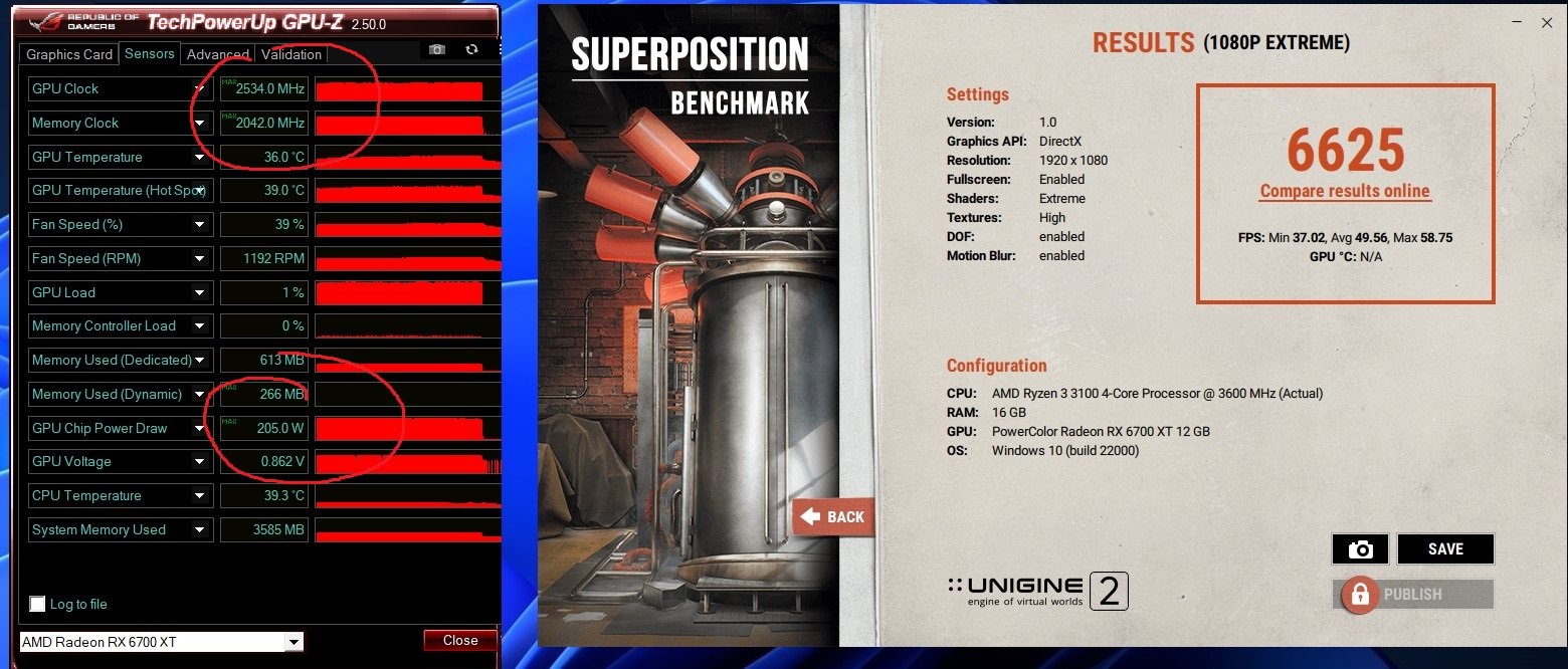

bro  το εριξα  το pl μεσα απο τους drivers -6%
εβαλα και το ρευμα στο 1150 απο 1200
και πηρα αυτα τα νουμερα στο gpu-z
ενταξει στο σκορ επεσα 200 ποντους  αναμενομενο απο καραστοκ ok

Εξαιρετικό νούμερο για 30w κάτω.
Γιατί βάζετε -6% PL και όχι +15%;
Με ελαφρώς λιγότερο ρεύμα καλύτερα ρολόγια και +297 πόντους
