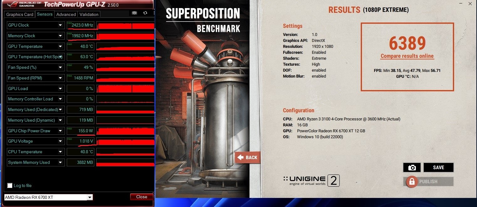

παιζω με profile  -6 pl  1100 ρευμα  και 2520/2000 απο drivers

οχι δεν εχω δοκιμασει να πειραξω ταση  αυτος στο βιντεο αν βλεπω καλα βαζει στο mpt
απο οτι βλεπω κατεβαινει η ταση  μετρωντας στο gpu-z  πεφτουν και τα βαττ
επισης πεφτουν  και αλλο και τα 2 ρευμα +βαττ εαν ριξω λιγο τα ρολογια  χωρις να πειραξω το ρευμα  και λογικα πρεπει να ισχυει εχω καλυτερες θερμοκρασιες(ετσι χαμηλωνουν ομως τα ρολογια και το τελικο σκορ)

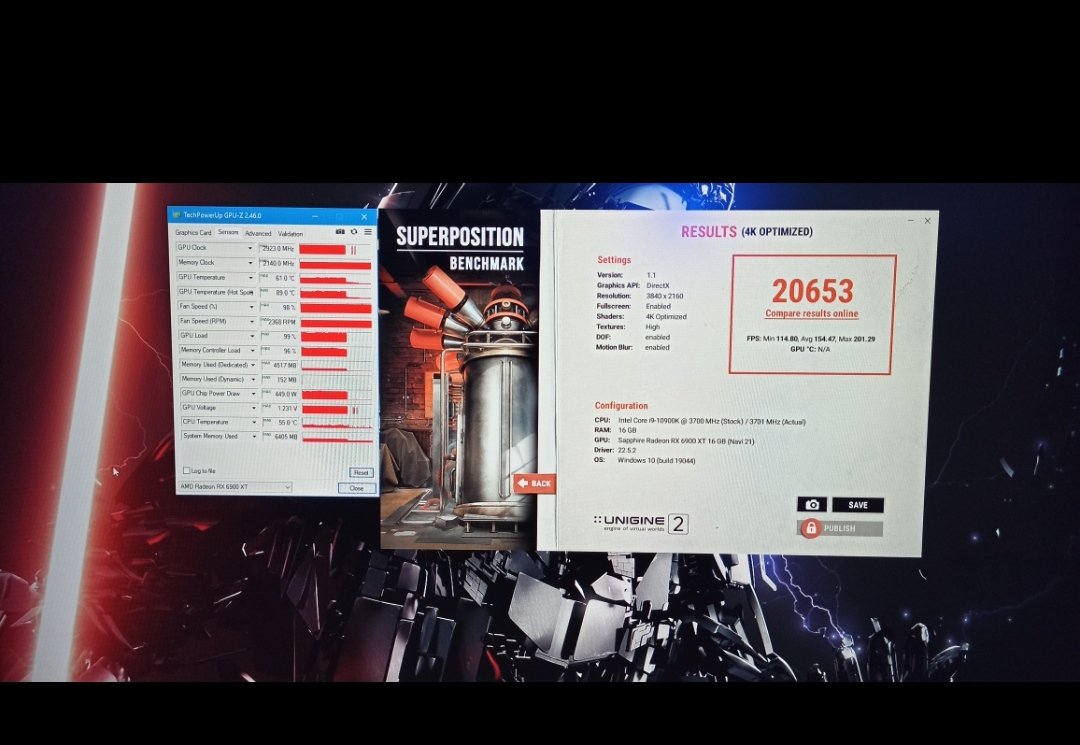

οτι και να πειραξω απο mpt στην 6800 δεν δουλευει τπτ ,αν ανεβασω ταση μου δινει πιο λιγο μετα , αν ανεβασω μνημη μου ριχνει το ρολοι του πυρηνα, ουτε το power limit απο οτι ειδα δουλευει ,με λιγα λογια δεν μου δουλευει τπτ απο το mpt.
38 λεπτά πριν, akoinonitos είπε
Έχεις τελευταία έκδοση του mpt?
@akoinonitos
Βλέπε το core voltage μόνο από hwinfo. Το gpu-z τραβάει την ένδειξη απ το control panel, η οποία είναι λάθος.
Η τάση από εκεί που πήγαινες στο mpt μόνο κατεβαίνει, για ανέβασμα δοκίμασε μέσω temp depen. αλλά μπορεί και να είναι locked στη μικρή. Soc που δείχνει το video πιο πάνω μη πειράξεις.
Το pl πρέπει να δουλεύει κανονικά, δες το limit αν αλλάζει στο hwinfo. Καπού αλλού είσαι limited και δε τραβάει, λογικά ρολόγια.
Μνήμες 2080 βάλε για αρχή και μέτρα επιδόσεις, όχι με το supo όμως είναι πανάλαφρο και δεν θα έχουν θέμα ούτε στα 2150, port royal καλύτερα η κανονικό παιχνίδι.
*οχι gpu-z, οχι ab.

δηλαδη αυτο ειναι λαθος ενδειξη  στο gpu-z 1100 το χω μεσα στους drivers απλα εχω ριξει ρολογια
και αυτο το σκορ ειναι ολα μαμα δειχνει 1200 και 204 βαττ σωστο δηλαδη

τοσο μου δειχνει και εμενα μολις ακουμπαω την ταση απο το mpt ,ασχετως με το τι τιμη θα βαλω παντα μου δειχνει 1.018v
5 λεπτά πριν, akoinonitos είπε
οχι σε εμενα δειχνει 1200  απο μαμα  στοκ παντα αμα το βαλω στο1100 και ριξω πυρηνα πχ 50 μηζ κατεβαινει  στο 1018 το ρευμα και ριχνει και βαττ μονο τοτε οπως δειχνω στα  σκρινακια ποιο πανω
Γιατί δε δοκιμάζεις; Άνοιξε hwinfo και τρέξε το supo, πιθανολογώ χωρίς να ξέρω από 6700xt ότι θα σου δείξει λιγότερο.
Επίσης το 1.2V σε bench stock δε γίνεται, σε κάνα πολύ light load μπορεί και να έγραψε κάποιο τέτοιο peak, γι αυτό σου λέω τσέκαρε το με info.
