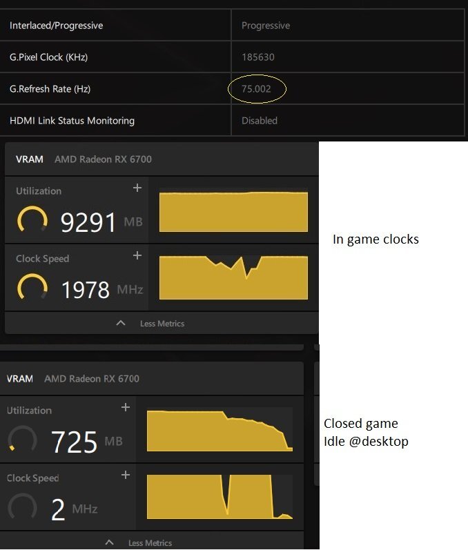

Έκανα μία μίνι δοκιμή -μπορεί να είναι και άσχετη σε σχέση με τη δική σου- for science. 😝
Το μόνιτορ που έχω πάει στα 75Hz και το ανέβασα εκεί με CRU - όλα μια χαρά. Μετά έβαλα Warzone 2.0 και έπαιξα ένα γύρο. (Δες φώτο.)
Δε μπόρεσα να το αναπαράγω.
(ένα παλιο-Samsung LS27E390HS (1080p) , συνδεδεμένο πάνω στην 6700 με HDMI)

Η αλήθεια είναι δεν έχω δοκιμάσει με HDMI... Αλλά θα είναι κουλό με χειρότερο καλώδιο και bandwidth να μην έχει αυτή τη συμπεριφορά.

αυτο ειναι θεμα αποκλειστικα  της 6700 η το εχουν ολες οι rdna2 ,δοκιμασα και εγω με το μονιτορ oced στα 75hz αλλα δεν εχει θεμα ,ειμαι με dp

Να σου πω το σκέφτηκα αλλά περισσότερο το έβαλα σαν λεπτομέρεια του test. Απ' τα λίγα που διάβασα φαίνεται να συμβαίνει σε "μη δημοφιλείς αναλύσεις/high refresh rates" ή και σε dual monitor setup (όχι πάντα). Κάτι σαν να μη "μιλάνε" σωστά monitor (EDID) και κάρτα.
Ο ποιητής (Mat AMD) τα ρίχνει στο monitor. Λογικά το έχεις δει ήδη το βάζω εδώ και για άλλα παιδιά:
VRAM Clock Speed Idles At Over 1900 MHz - AMD Community
όπως και το γεγονός ότι δεν είναι προνόμιο της AMD -  συμβαίνει και με NVidia κάρτες.
