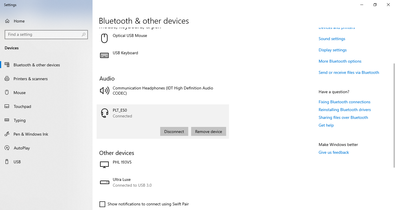

noa113 Δημοσ. 25 Σεπτεμβρίου 2020 Μέλος Δημοσ. 25 Σεπτεμβρίου 2020 Είμαι administration στο laptop, άρα το πρόβλημα δεν είναι ούτε εκεί (αλλά έχω πάρει σαφείς οδηγίες να μην κάνω εγκατάσταση κανένα πρόγραμμα). Εμένα μου εμφανίζεται όπως παρακάτω στην εικόνα. Σύμφωνα με όσα έχω βρει στ internet είναι ΟΚ αλλά παρόλα αυτά ούτε εμδανίζεται στις συσευές ήχου, ούτε το ακουστικό λέει connected. Θα κάνω αργότερα μια ακόμη προσπάθεια από την αρχή: να απεγκαταστήσω τα ακουστικά, να κάνω restart και να κάνω pair και connect στα Sony (σύμφωνα με κάτι οδηγίες που βρήκα στο ίντερνετ). Αλλά εν τω μεταξύ αν υπάρχει και κάποια άλλη ιδέα, καλοδεχούμενη.

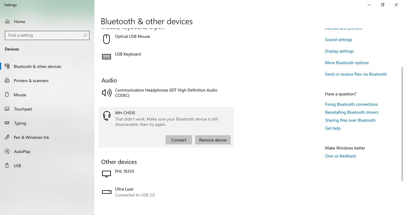

noa113 Δημοσ. 1 Οκτωβρίου 2020 Μέλος Δημοσ. 1 Οκτωβρίου 2020 (επεξεργασμένο) Πράγματι στα επόμενο restart έγινε από την αρχή η εγκατάσταση του bluetooth αλλά τελικά δεν είχα κάποιο διαφορετικό αποτέλεσμα. Διευκρινίζω ότι πλέον δοκιμάζω μόνο με τα Sony WH-CH510 που θεωρητικά λειτουργούν με PC. Επίσης παρατήρησα το εξής: στις ρυθμίσεις των bluetooth συσκευών και αφού έχει ήδη γίνει επιτυχώς το pairing, όταν επιλέγω τα ακουστικά και πατάω το κουμπί connect μου γράφει μήνυμα "That didn't work. Make sure your bluetooth device is still discoverable, then try again." Θυμίζω ακόμη ότι παρότι έχει γίνει το pairing επιτυχώς δεν ακούω στα ακουστικά το "connected" όπως όταν συνδεεται στο κινητό. Επεξ/σία 1 Οκτωβρίου 2020 από noa113
