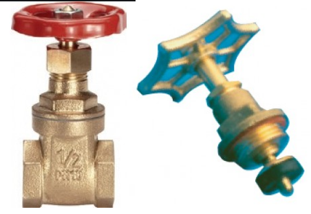

hp8 Δημοσ. 26 Σεπτεμβρίου 2020 Δημοσ. 26 Σεπτεμβρίου 2020 δες μήπως υπάρχουν διακόπτες στο δίκτυο σαν της φωτο και χτυπάει η πεντάρα Spoiler
Polaris13 Δημοσ. 26 Σεπτεμβρίου 2020 Μέλος Δημοσ. 26 Σεπτεμβρίου 2020 1 ώρα πριν, nvel είπε η ίδια σωληνογραμμή μπορεί να έχει πρόβλημα υδραυλικού πλήγματος και διαστολής λόγω αλλαγής θερμοκρασιας αλλά αυτό σημαίνει ότι σχετίζονται τα προβλήματα καλησπερα, μηπως εννοείτε οτι δεν σχετιζονται? Εαν το πρόβλημα όμως ηταν το υδραυλικό πλήγμα, γιατί σταμάτησε? 37 λεπτά πριν, hp8 είπε δες μήπως υπάρχουν διακόπτες στο δίκτυο σαν της φωτο και χτυπάει η πεντάρα Εμφάνιση κρυμμένου περιεχομένου θα το ελεγχξω με υδραυλικο. ευχαριστώ!
