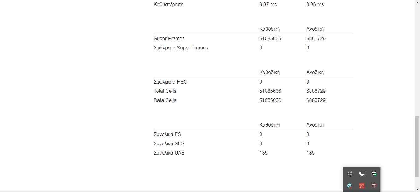

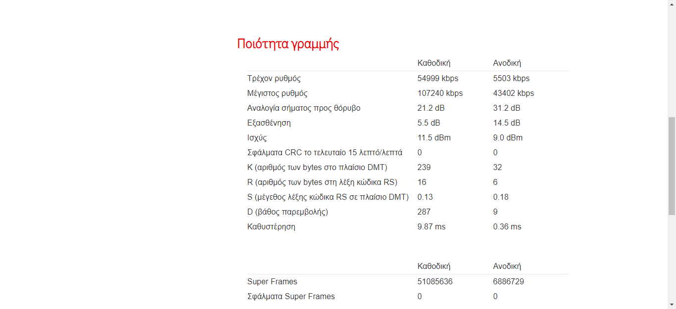

thleorasakias Δημοσ. 22 Οκτωβρίου 2020 Δημοσ. 22 Οκτωβρίου 2020 η συνδεση μου ειναι 50 vdsl οσο λεει πιανω δεν βγαζει λαθη η οτιδηποτε αλλο.Επισης το καλωδιο το συνδεεω κατευθειαν στο μπριζακι και δεν μεσολαβει καμια αλλη συσκευη.Το προβλημα που μου βγαζει ειναι το εξης καθε 2-3 μηνες για μια φορα μου κανει 3-4 αποσυνδεσεις στην σειρα το λαμπακι του vdsl και μετα απο 20 λεπτα ερχεται παλι στα ισια του.Μιλησα με vodafone και με τον τεχνικο που ειχε ερθει και η εσωτερικη καλωδιωση κ.λ.π ειναι ολα ενταξει.Βεβαια μου ειπαν να στειλουν τεχνικο ξανα αλλα παλι τα ιδια θα μου πουν.Αν και δεν καιγομαι για μια φορα που το κανει υπαρχει κατι αλλο που μπορω να τσεκαρω απο μονος μου?
Aggelos_INSM Δημοσ. 22 Οκτωβρίου 2020 Δημοσ. 22 Οκτωβρίου 2020 34 λεπτά πριν, thleorasakias είπε η συνδεση μου ειναι 50 vdsl οσο λεει πιανω δεν βγαζει λαθη η οτιδηποτε αλλο.Επισης το καλωδιο το συνδεεω κατευθειαν στο μπριζακι και δεν μεσολαβει καμια αλλη συσκευη.Το προβλημα που μου βγαζει ειναι το εξης καθε 2-3 μηνες για μια φορα μου κανει 3-4 αποσυνδεσεις στην σειρα το λαμπακι του vdsl και μετα απο 20 λεπτα ερχεται παλι στα ισια του.Μιλησα με vodafone και με τον τεχνικο που ειχε ερθει και η εσωτερικη καλωδιωση κ.λ.π ειναι ολα ενταξει.Βεβαια μου ειπαν να στειλουν τεχνικο ξανα αλλα παλι τα ιδια θα μου πουν.Αν και δεν καιγομαι για μια φορα που το κανει υπαρχει κατι αλλο που μπορω να τσεκαρω απο μονος μου? στατιστικά ?
thleorasakias Δημοσ. 22 Οκτωβρίου 2020 Μέλος Δημοσ. 22 Οκτωβρίου 2020 2 ώρες πριν, Aggelos_INSM είπε στατιστικά ? αυτα ειναι
