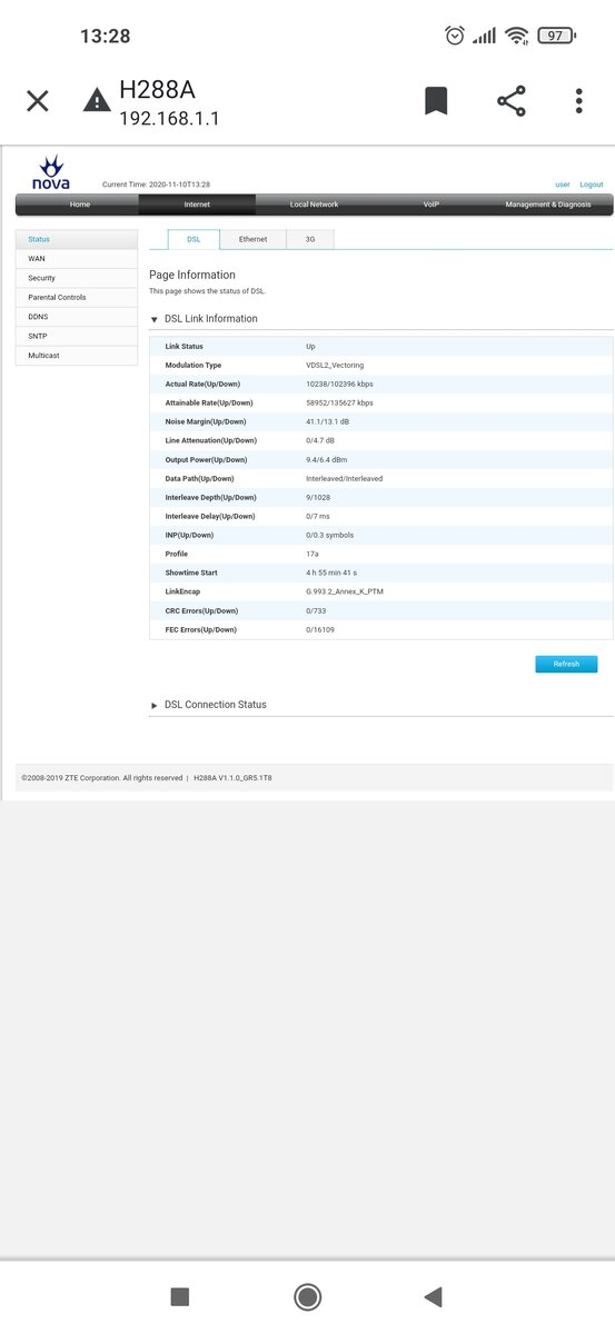

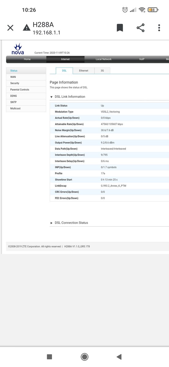

Εδώ και ένα μισή μήνα έχω κάνει αναβάθμιση σε 100ρα σύνδεση,από την απλή 24adsl
Το σταθερό συνδέεται στο ρούτερ λόγο voip και όχι στην πρίζα (λογικά το ξέρετε) Από την αρχή ενεργοποίησης της γραμμής έχω τρελές αποσύνδεσεις, ενώ η ταχύτητα χτυπάει καμπανα ,για όσους ξέρουν για το noise margins , συμβαίνει το εξής κάνει σκαμπανεβάσματα και όταν το κάνει αυτό πέφτει η ταχύτητα από 100 σε 80/70/60 κα στο 0 και κάνει την αποσύνδεση για δευτερόλεπτα και επανέρχεται,να σημειώσω ότι παίζω ονλαιν παιχνίδια,Έχω δηλώσει τουλάχιστον 5 βλάβες στη Νόβα,η καμπίνες είναι της Vodafone,έχω αλλάξει καλωδίωση από κατανεμητή έως την πριζα κενουρια πρίζα σπίτι μου, αντικατάσταση  ρούτερ έχει γίνει το zte 288, τίποτα παιδιά ,δε φτιάχνεται,ο πάροχος δε έχει να μου απαντήσει κάτι,ο τεχνικός λέει ότι ανεβάζει πολλά λάθη,έχω φρικαρει και απογοητευτεί,εάν πάω σε cosmote θα φτιάξει άραγε, ευχαριστω εάν ασχοληθεί κάποιος
Εδώ οι τιμές όταν κάνει σκαμπανεβάσματα το noice margin και γίνεται η αποσύνδεση
