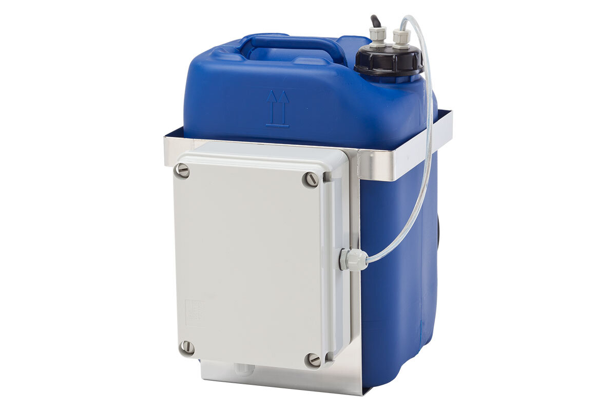

Τι είναι αυτά τα κουτιά στην εγνατία οδό;

Έχουν κάποια σχέση με την χιονόπτωση ή την τήξη του νερού;Με μπιτόνια νερού μοιάζουν.Γιατί ειναι τοποθετημένα αποκλειστικά κάτω από τις οδικές κάμερες;
Τα κουτιά δεν ξέρω τι είναι, λογικά είτε κάποιος μετασχηματιστής είτε κάποιο σύστημα για την μέτρηση-επεξεργασία-συλλογή δεδομένων και την αποστολή τους σε κάποιον server.
αν προσέξεις συνδέονται με την κάμερα κ την παροχή οπότε ειτε είναι καμιά μπαταρία ειτε ειναι κανενα κουτι να συνδέει ασύρματα της κάμερες.
Για τα χιόνια χρησιμοποιούνται ειδικοί σταθμοι κ σε νοιάζει η θερμοκρασία της ασφάλτου κ του αέρα για να ρίξεις αλάτι.
Επεξ/σία από bilya
22 λεπτά πριν, basilis_k6 είπε
μπας και ψεκάζουν νερό στην κάμερα για να καθαρίσει?
Μάλλον αυτό, και μάλιστα με Ελληνικη πατέντα εκ των υστέρων.
Οι υαλοκαθαριστήρες σε cctv ρυπαρών χώρων είναι κοινή πρακτική που προβλέπεται από τις τεχνικές προδιαγραφές των έργων . Τι σχέση έχουν οι πολιτικοί μηχανικοί με τα cctv,;

9 ώρες πριν, nvel είπε
Ευχαριστώ για την άμεση απόκριση.Οι πολιτικοί μηχανικοί θα ήξεραν να δώσουν απάντηση στην ερώτηση.Δεν ξέρω σε ποιον θα έπρεπε να απευθυνθώ καταλλήλως ειδάλλως .Αν επιτρέπετε εσείς ασκείτε κάποιο επάγγελμα σχετικό με το χώρο;
10 ώρες πριν, lary7 είπε
Από ότι φαίνεται δεν πρόκειται για ελληνική πατέντα χρησιμοποιούνται ευρέως και σε άλλες χώρες
Προφανώς και δεν είναι ελληνική πατέντα, ο άλλος τρόπος είναι να στέλνεις δίκτυο ύδρευσης σε κάθε κάμερα που κανένας σοβαρός μηχανικός δεν θα σχεδιάσει.
Οι πμ είναι υπεύθυνοι για το στοιχείο που στηρίζονται οι κάμερες, για το σύστημα cctv είναι υπεύθυνος ο ηλεκτρολόγος της μελέτης και κατασκευής.
Το επάγγελμά μου είναι ηλεκτρολόγος.
