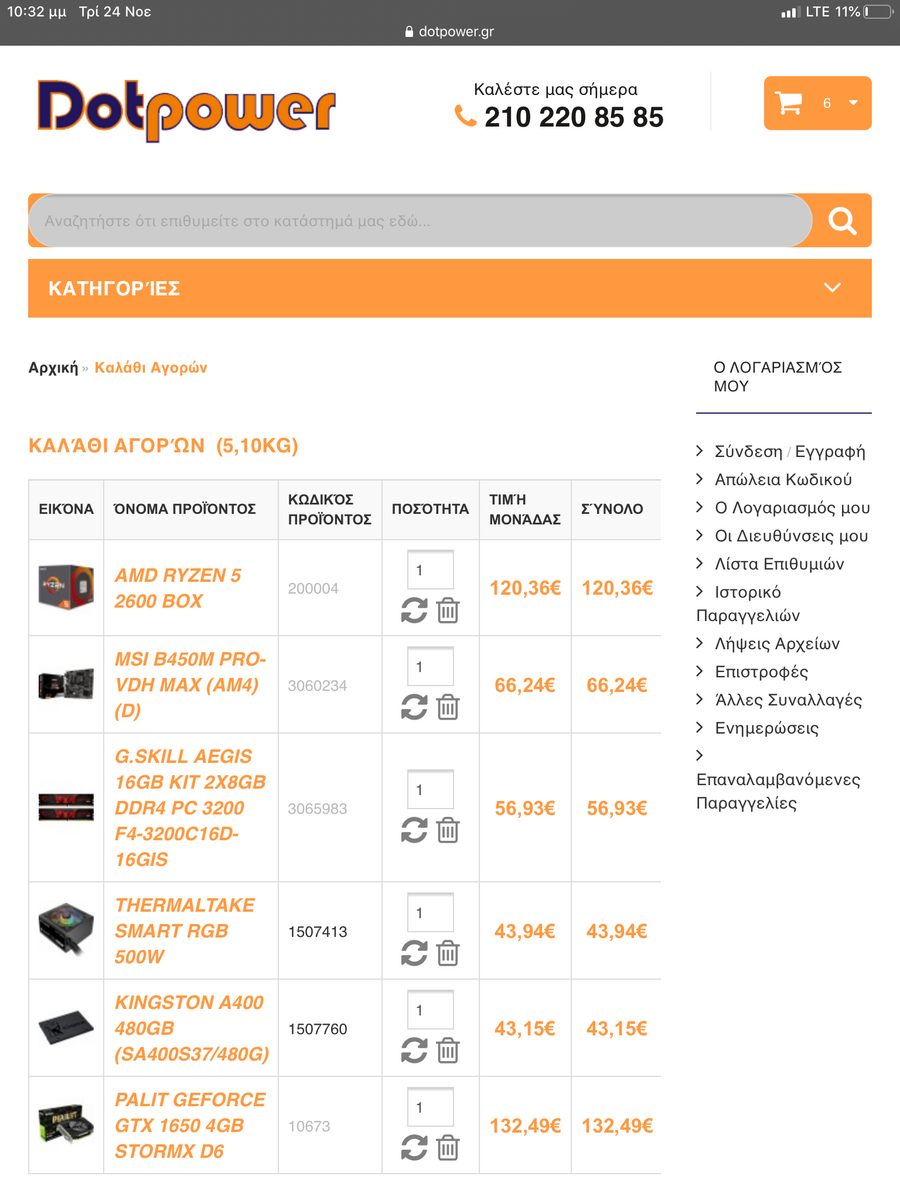

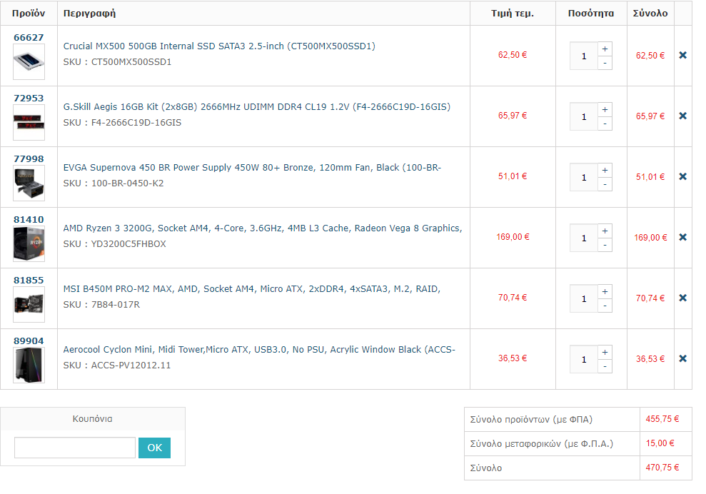

radiohead Δημοσ. 24 Νοεμβρίου 2020 Δημοσ. 24 Νοεμβρίου 2020 Αν ο επεξεργαστής κόστιζε 80 θα σου έλεγα μια χαρά σύνθεση εκανες δεν είναι θέμα σχετικότητας αλλά κόστους απόδοσης. 460 έχουν αυτά μαζί με κάρτα γραφικων για να παίζει τα ελαφριά παιχνίδια του και επεξεργαστή 6/12 που θα του κρατήσει περισσότερο από έναν 4/4. Κουτι μόνο δεν έβαλα βρες στα μεταχειρισμένα όπως επίσης μπορείς να βρεις και κάρτα γραφικων rx 570 στα 90-100€ μαξ για να έρθεις ακριβώς στα 450. 1) Εναλλακτική για καλύτερη κάρτα γραφικων με ιντελ i3 H410 ή b460m μια από τις οικονομικότερες + i3 10100f + 1650 super ή rx 5500xt 2) Εναλλακτική ιντελ για χαμηλότερο δυνατό κόστος H410 ή b460m μια από τις οικονομικότερες + i3 10100

radiohead Δημοσ. 24 Νοεμβρίου 2020 Δημοσ. 24 Νοεμβρίου 2020 Ενδεικτικά σου έβαλα από dotpower που έχει χαμηλές τιμές
