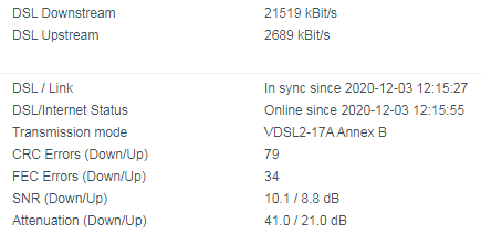

Theofilos paok Δημοσ. 3 Δεκεμβρίου 2020 Δημοσ. 3 Δεκεμβρίου 2020 Ειχα 24 cosmote και λογω τον πολλων συσκευων στο σπιτι επαιφτε το ιντερνετ.Ειδα σε προσφορα την vdsl 50 και ειπα να την βαλω οταν ημουν στην 24 επιανα (13) και τωρα πιανω (21) με vdsl....Καταρχας ειμαι απο επαρχια και ο τεχνικος τις οτε οταν ηρθε με ειπε οτι ακριβως το διπλα σπιτι χρονολογιακα παλαιοτερο που μετρησε με οργανο πιανει 32 mbps και σε εμενα που γενικα η ηλεκτρολογικη εγκατασταση εγινε το 2015 .... δεν ξερω αν φταει το ρουτερ εχω το speedport plus τις ote επισης στο σπιτι υπαρχουν 3 πριζες του τηλεφωνου.. Μηπως εκανε καποιο λαθος ο ηλεκτρολογος ? διαβασα στο ιντερνετ οτι αμα εχεις πολλες πριζες τηλεφωνου στο σπιτι μειωνεται η ταχυτητα και καλυτερα να κρατησεις 1 την κεντρικη.. Αμα μπορουσα τουλαχιστον να παω 30 mpbs θα ημουνα ενταξει.. ελπιζω να βοηθησει καποιος
bill27 Δημοσ. 4 Δεκεμβρίου 2020 Δημοσ. 4 Δεκεμβρίου 2020 (επεξεργασμένο) Με 41dB Attenuation μπαρουφες σου λέει ο τεχνικός του ΟΤΕ πώς ο διπλανός πιάνει 30+ mbps... Είσαι αρκετά μακριά από το Α.Κ. ή την καμπίνα καί για αυτό είσαι στα 21mbps. Κάνε μία προσπάθεια νά φέρεις δικό σου ηλεκτρολόγο νά κοιτάξει την καλωδιοση σου.Επισης ό τεχνικός του ΟΤΕ πόσο μέτρησε στον κατανεμητή;Αν μέτρησε και εκεί 21, τότε μήν φέρεις καθόλου δικό σου ηλεκτρολόγο. Τέλος νά ζητήσεις χαμηλότερο πάγιο λόγο χαμηλής ταχύτητας η νά σέ γυρίσουν σέ 24αρι.Επειδή το χάλκινο δίκτυο είναι τού ΟΤΕ και το διαχειρίζεται όπως θέλει υπόσχεται σε συνδρομητές όπως εσύ 50αρα ταχύτητα χωρίς όμως να μπορούν να την πιάσουν (λόγο απόστασης κυρίως)για νά αυξηθεί τό πάγιο και να κερδίζουν περισσότερο χωρίς κανένα ιδιαίτερο κόστος για αυτούς. Εγώ στην θέση σου Θά άλλαζα εταιρεία μόνο και μόνο για αυτό... επίσης θά τούς έπαιρνα τηλέφωνο καί θά τούς ρωτούσα ευθαιος ότι αφού γνωρίζατε από πριν το attenuation για ποιο λόγο μου υποσχέθηκατε 50αρα ταχύτητα και θά απαιτουσα να με αφήσουν έτσι αλλά σέ 24αρι πακέτο με λιγότερο πάγιο... και αν δεν δεχτούν σήκω και φύγε. Επεξ/σία 4 Δεκεμβρίου 2020 από bill27
