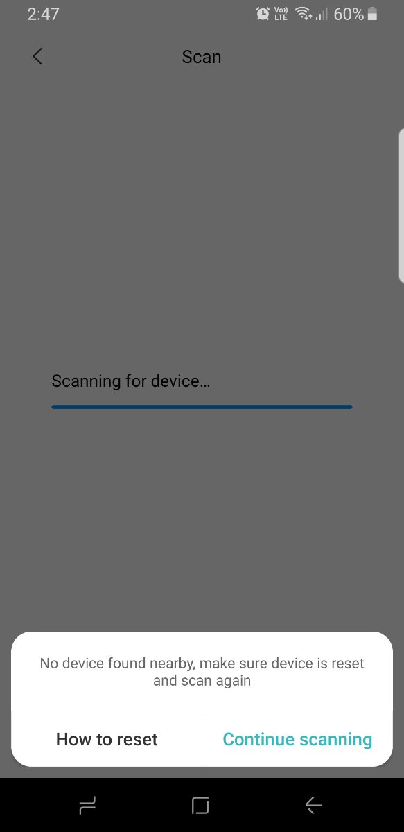

Δυστυχώς όμως δε μπορώ να τη συνδέσω στο mi home.
Έχω ένα ρούτερ xiaomi το οποίο δίνει wifi (είναι συνδεδεμένο πάνω στο speedport cosmote) και ενώ του εβαλα WPA2 όπως λέτε παραπάνω δεν συνδέεται.
Τι μπορώ να δοκιμάσω;

40 λεπτά πριν, kid είπε
Την πήρα στα 60 ευρώ πριν λίγες μέρες από το you.
Σαν θερμάστρα πολύ δυνατή !!
Κάνε δοκιμές με απλό ονομα wifi ,και με διάφορα ειδη ασφαλειας στο wifi. Κάτι σκάλωμα είναι, το είχα και εγώ, γιατί αν προσπαθήσεις να το συνδεσεις σε hotspot του κινητού σου ,θα συνδεθεί κανονικά. Δυστυχώς δεν έχει βγεί καποιο update ακομα.

52 λεπτά πριν, scirocco 13 είπε
Τα δυο είδη ασφαλείας (wpa. wpa2) τα δοκίμασα αλλά δεν έχει αποτέλεσμα.
Με το "απλό όνομα wifi" τι εννοεις;

Ούτε με ανοιχτο χωρίς καθολου ασφαλεια δε συνδεεται ε ; Speedport plus με ειχε να προσπαθω και με τιποτα
ρούτερ xiaomi https://www.skroutz.gr/s/19604178/Xiaomi-Mi-Router-4A-Gigabit-Version.html επισης κανει κολπα
Στα 2,4 παντα δεν υποστηριζει καθολου 5ghz

1 ώρα πριν, kid είπε
τα καινούρια ρουτερ βγάζουν 2.5 και 5ghz δίκτυα. η xiaomi για κάποιο λόγο στα 5 έχει θέμα

Αυτό έχω (Xiaomi 4) συνδέσει πάνω στο Speedport και με αυτό κάνω τις δοκιμές wifi... και χωρίς ασφάλεια και με WPA, WPA2 χωρίς αποτέλεσμα!
Οι δοκιμές που κάνω είναι στα 2,4 γιατί αυτό γράφει το manual του mi heater.
Υ.Γ. Στο μεταξύ έχω στο mi home 15 συσκευές χωρίς κανένα πρόβλημα ποτέ.

7 λεπτά πριν, Mhlogiatros είπε
Μπας και ειναι το country Greece και αμα βαλεις germany η china παιζει ?
Όχι , το έχω στο Greece και μου παίζει κανονικά.! Γενικώς ποτέ δεν είχα θέμα σε ότι αφορά την σύνδεση στο wifi, σε ευρωπαικές συσκευές (έχω γύρω στις 20 στο σπίτι)

Ολες οι συσκευές που έχω  είναι αγορασμένες από Κίνα και στο mi home  είναι china mainland η ρύθμιση. Η ίδια ρύθμιση (china) είναι κ στο Router xiaomi 4 .
Η θερμάστρα αγοράστηκε από Ελλάδα. Παίζει να μη συνδέεται γι αυτό; Λόγω server;

Αν είναι ευρωπαϊκό μοντέλο δεν συνδέεται σε mainland China.
Μονο με dual app η Mi Home mod region free.

2 ώρες πριν, kid είπε
αυτο ειναι μην το ψαχνεις....
