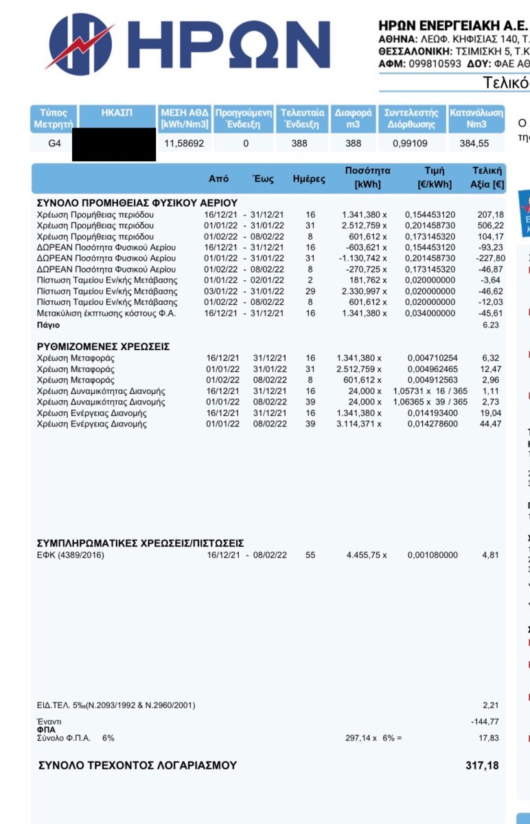

7 λεπτά πριν, marmagia είπε
ευχαριστώ
άρα έχουμε 317,18+144,77 = 461,95 ευρώ για 388 κυβικά.
δηλαδή ο ΗΡΩΝ 1,19 ευρώ το κυβικό
έκαψες 10 κυβικά; άρα έκαψες 12 ευρώ!!
επόμενος;
4 minutes ago, georgevr said:
ευχαριστώ
επόμενος;
Ναι και πάλι όμως τωρα δεν ισχύει αυτό γιατί είναι σε αναστολή οι ρυθμιζόμενες (οι οποίες προκύπτουν από το ίδιο το ύψος της κατανάλωσης άρα είναι φαύλος κύκλος γιατί το ένα επηρεάζει το άλλο) ενώ αλλάζει το κόστος ανα μήνα που και πάλι δεν το γνωρίζεις εκ των προτέρων. Εγώ τις ρυθμιζόμενες πλήρωσα γιατί ήταν ο τελικός λογαριασμός. Βγαίνει εντελώς φάουλ ο υπολογισμός ανάλογα με το ύψος της κιλοβατώρας οποτε δεν είναι εύκολο να το σκεφτείς έτσι νομίζω

10 λεπτά πριν, georgevr είπε
πρέπει όμως να βρεθεί ένας τρόπος, έστω με προσέγγιση. Όταν έρχεται ο λογαριασμός ΕΙΝΑΙ ΑΡΓΑ για διορθωτικές ενέργειες (χαμήλωμα επιδιωκόμενης θερμοκρασίας, ώρες λειτουργίας κλπ). Το μόνο που γνωρίζουμε έγκαιρα είναι η κατανάλωση στον μετρητή (εκτός και αν είμαι ο μόνος που το κοιτάζει)
Ρε αδερφέ , θες να μας τρελάνεις;
Δες το πρόγραμμά σου , εάν είναι κυμαινόμενο , δεν μπορείς να προβλέψεις τον επόμενο μήνα , αλλά εάν είναι κυμαινόμενο , θα είναι δύσκολα τα πράγματα όπως και να έχει.
Εάν είναι σταθερό , βάλε ότι λέει ο (μετρητής κάτω * 11.5(μέσο όρο) * (τιμή + 0.015 όλα τα υπόλοιπα από ρυθμιζόμενες στο περίπου) - (οποιαδήποτε έκπτωση κράτους/ΔΕΠΑ))*1.06 ΦΠΑ = τελική τιμή.
Θα σου κάνω τα μαθηματικά για Home Gas control ας πούμε , αν ισχύσουν και τα 20 ευρώ του κράτους και τα 20 ευρώ της ΔΕΠΑ για τον ιανουάριο φεβρουάριο.
Έστω 500 η διαφορά του μετρητή κάτω , τελική τιμή  = [500*11.5*(0.05+0.015) - 500*11.5*(0.02+0.02)]*1.06 = 500*11.5*0.025*1.06 = 152.375 ευρώ μπακαλίστικα
Εντελώς μπακαλίστικα  , 30 λεπτά για κάθε μονάδα που ανεβαίνει ο μετρητής.

Λοιπον έχουμε και λέμε: υπολογίζω με τους συντελεστές για αθηνα και με δεδομένο ότι είναι σε αναστολή οι ρυθμιζόμενες χρεώσεις αυτή τη περίοδο. Δεν σου υπολογίζω καθόλου συντελεστή διόρθωσης γιατί αυτό φαντάζομαι δεν το ξέρεις. Σε μένα πχ είναι 0,991 δε ξέρω για σενα.
352,5 κυβικά επι 11,58135 = 4082 κιλοβατώρες επι 0,03 (εκκρεμεί ΦΕΚ αλλά ανακοινώθηκε ότι θα ισχύσει η έκπτωση 0,02 για τον Μάρτιο. Ακόμα δε ξέρουμε αν θα δωθεί η έξτρα έκπτωση ΔΕΠΑ 0,02 όποτε την αφήνω απέξω) = 122,47€
122,47 + 6% ΦΠΑ = 129,82
ΕΦΚ = 4082 κιλοβατώρες επι 0,001080000 = 4,41€
ειδικο τέλος 0,60
5€ πάγιο
συνολο 139,83
Αν κάψεις πχ 50 κυβικά στη κακοκαιρία τότε θα κοστίσουν περίπου 18€
