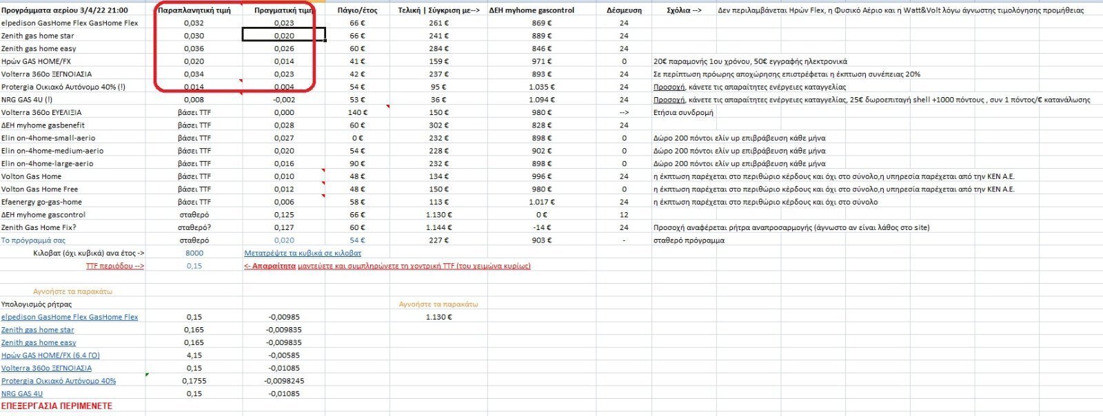

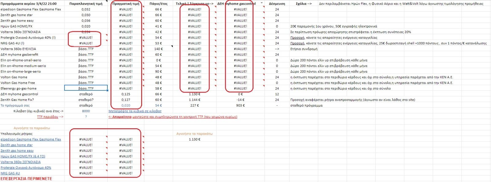

tzitzikas2 Δημοσ. 6 Μαΐου 2022 Δημοσ. 6 Μαΐου 2022 Στις 3/5/2022 στις 10:54 ΜΜ, korakios είπε πολύ γλυκομίλητος 😂 πέρα απο την πλάκα να κρατάτε επίσημο ύφος.... οκ καλησπέρα. το excel σου στο Φ.Α. δεν δουλεύει βγάζει σφάλματα. Και αν το κατεβάσω τα ίδια. ευχαριστω
korakios Δημοσ. 6 Μαΐου 2022 Δημοσ. 6 Μαΐου 2022 1 λεπτό πριν, tzitzikas2 είπε Και αν το κατεβάσω τα ίδια. ευχαριστω καταρχάς για να το επεξεργαστείς πρέπει να το κατεβάσεις 2 λεπτά πριν, tzitzikas2 είπε καλησπέρα. το excel σου στο Φ.Α. δεν δουλεύει βγάζει σφάλματα. διάβασε τα κατακόκκινα υπογραμμισμένα γράμματα
tzitzikas2 Δημοσ. 6 Μαΐου 2022 Δημοσ. 6 Μαΐου 2022 (επεξεργασμένο) 11 λεπτά πριν, korakios είπε καταρχάς για να το επεξεργαστείς πρέπει να το κατεβάσεις διάβασε τα κατακόκκινα υπογραμμισμένα γράμματα έχεις δίκιο δεν το πρόσεξα, σε ευχαριστώ. Του Απριλίου τι τιμή TTF βάζω? edit!!!: μήπως έχεις κάπου λάθος? Η πραγματική τιμή βγαίνει < απο την παραπλανητική. Επεξ/σία 6 Μαΐου 2022 από tzitzikas2
korakios Δημοσ. 6 Μαΐου 2022 Δημοσ. 6 Μαΐου 2022 1 λεπτό πριν, tzitzikas2 είπε έχεις δίκιο δεν το πρόσεξα, σε ευχαριστώ. Του Απριλίου τι τιμή TTF βάζω? TTF βάζεις ότι νομίζεις οτι θα είναι ο μέσος όρος για τους επόμενους 12 μήνες παίξε με τις τιμές και βλέπεις μια ένδειξη ( καμία σχέση με τις μελλοντικές τιμές ) μπορείς να δεις στο https://www.theice.com/products/27996665/Dutch-TTF-Gas-Futures/data?marketId=5285051
tzitzikas2 Δημοσ. 6 Μαΐου 2022 Δημοσ. 6 Μαΐου 2022 (επεξεργασμένο) 2 λεπτά πριν, korakios είπε TTF βάζεις ότι νομίζεις οτι θα είναι ο μέσος όρος για τους επόμενους 12 μήνες παίξε με τις τιμές και βλέπεις μια ένδειξη ( καμία σχέση με τις μελλοντικές τιμές ) μπορείς να δεις στο https://www.theice.com/products/27996665/Dutch-TTF-Gas-Futures/data?marketId=5285051 μήπως έχεις κάπου λάθος? Η πραγματική τιμή βγαίνει < απο την παραπλανητική. επίσης στο excel TTF βάζω τιμή/kwh ή τιμή/mwh? Στη σελίδα που δίνεις πρέπει να είναι τιμή/mwh. edit: τιμή/mwh = ttf στο excel βγαίνει σωστά μάλλον Επεξ/σία 6 Μαΐου 2022 από tzitzikas2
korakios Δημοσ. 6 Μαΐου 2022 Δημοσ. 6 Μαΐου 2022 1 λεπτό πριν, tzitzikas2 είπε μήπως έχεις κάπου λάθος? Η πραγματική τιμή βγαίνει < απο την παραπλανητική. όχι , σβήσε το 0,15 , μάλλον 150 ήθελες να βάλεις είναι σε €/Mwh όχι κιλοβάτ
