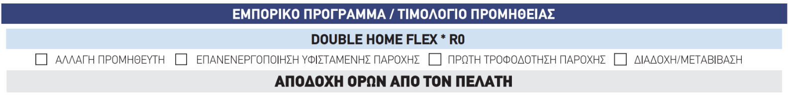

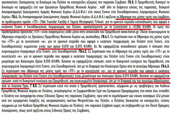

Ανεβάζω το συμβόλαιο, το πρόγραμμα το βαφτίζει
αίτηση-προμήθειας-double-home-flex-noel_compressed.pdf
και πιο συγκεκριμένα
Επεξ/σία από nikolinoss
1 ώρα πριν, nikolinoss είπε
αρα TTFa = TTF+0.004
χρεωση = TTFa+0.006 + ρητρα
ρητρα = TTF+0.004 - 0.015
τελικη χρεωση = 0.55*[TTF+0.004+0.006)+(TTF+0.004-0.015)] -> 0.55*[(2*TTF)-0.001]

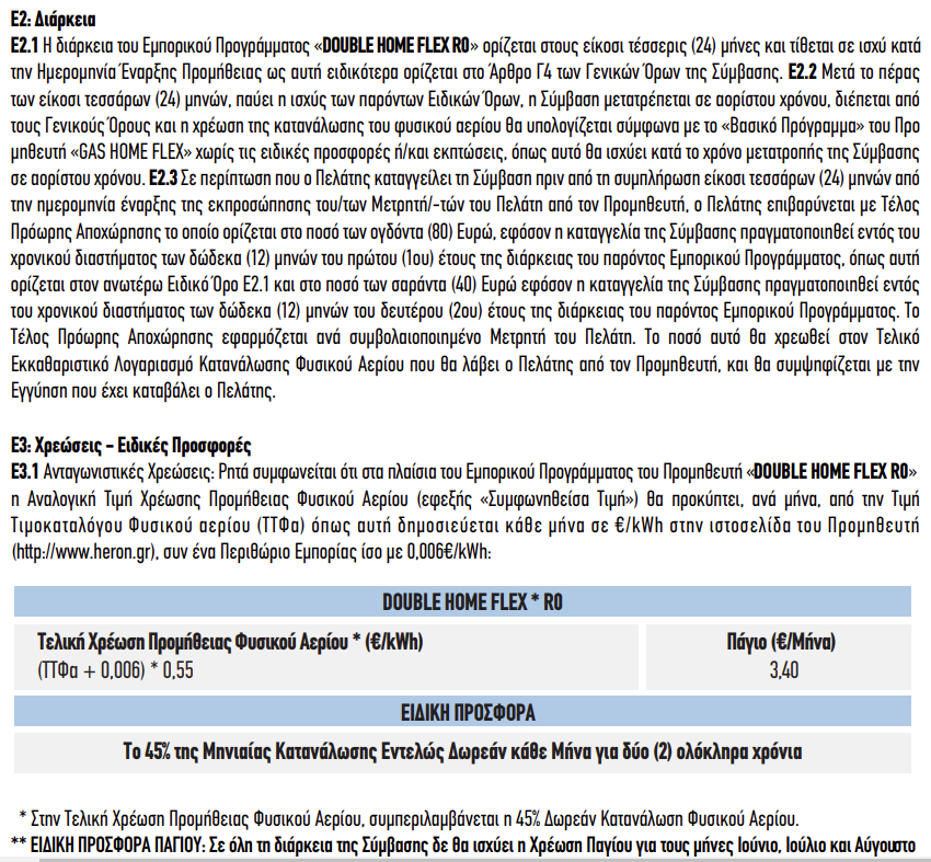

διαβασε μια τη συμβαση που ανεβασε, απο εκει πηρα τη φωτο ;)
αίτηση-προμήθειας-double-home-flex-noel_compressed.pdf 336.9 kB · 4 downloads
ναι , έχει ρήτρα αποχώρησης , κλασσική παγίδα που στήνει ο Ηρών
το βάπτισε Flex R0
Αναφορά σε κείμενο
E2.3 Σε περίπτωση που ο Πελάτης καταγγείλει τη Σύμβαση πριν από τη συμπλήρωση είκοσι τεσσάρων (24) μηνών από την ημερομηνία έναρξης της εκπροσώπησης του/των Μετρητή/-τών του Πελάτη από τον Προμηθευτή, ο Πελάτης επιβαρύνεται με Τέλος Πρόωρης Αποχώρησης το οποίο ορίζεται στο ποσό των ογδόντα (80) Ευρώ, εφόσον η καταγγελία της Σύμβασης πραγματοποιηθεί εντός του χρονικού διαστήματος των δώδεκα (12) μηνών του πρώτου (1ου) έτους της διάρκειας του παρόντος Εμπορικού Προγράμματος, όπως αυτή ορίζεται στον ανωτέρω Ειδικό Όρο Ε2.1 και στο ποσό των σαράντα (40) Ευρώ εφόσον η καταγγελία της Σύμβασης πραγματοποιηθεί εντός του χρονικού διαστήματος των δώδεκα (12) μηνών του δευτέρου (2ου) έτους της διάρκειας του παρόντος Εμπορικού Προγράμματο
