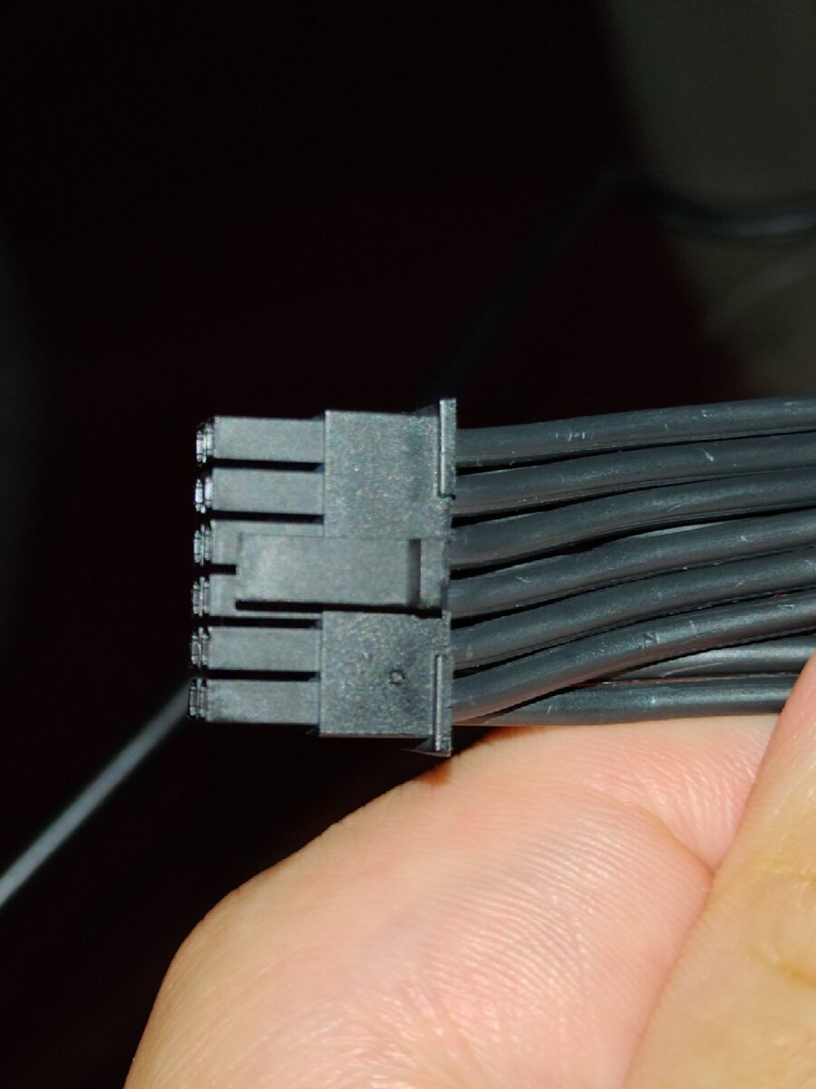

Καλησπέρα παιδιά,
ερώτηση: Πήγε να λιώσει το καλωδιο η μου φαίνεται?
Πριν μερικες ημέρες άλλαξα το m2, καθαρισα το pc  και τα ξαναβαλα όλα.
Χτες οταν ζωριστηκε λιγο η καρτα παρατηρησα οτι επεσε το 12v.Τα έκλεισα αμεσως ολα,εβγαλα το καλωδιο και παρατηρησα οτι εχει σαν μια τρυπα.
edit: το καλωδιο ποτε δεν ειχε τραβηχτει,ουτε ακουμπουσε στο κουτι.
Οτι και να είναι πάντως θα το αλλαξω.

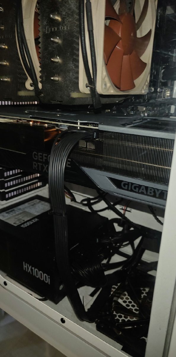

συνηθως το καψιμο γινοταν στα πινακια...
περιεργο που στο hx1000i επεσε το 12v... Eχεις κανει oc?
H gigabyte 4090 εχει ενα led που αναβει εαν κατι δεν παει σωστα με την τροφοδοσια. αναβοσβησε?

τελικά δεν εχει κατι το καλωδιο,πήρα καινούργο και εχει ακριβως το ιδιο σημαδι στο ιδιο σημειο
το 12v παραμενει πιο σταθερο με το καινουργιο καλωδιο (12-11.9)
με το παλιο έπαιζε 12.2 με 11.7
ειναι σε stock στο voltage και το εχω κλειδωμενο σε 470w(110%) και +195 σε core
δεν ειχε αναβοσβησει κάποιο led
Επεξ/σία από Big Boss
