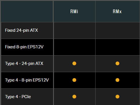

Για να το λεει η Corsair σημαινει οτι ειναι κατι 100% safe και δοκιμασμενο.
Για αυτο αλλωστε μιλαει συγκεκριμενα μονο για Type 4 θυρες και Type 4 καλωδια που διαφερουν απο τα κοινα 8Pin.
Για ολα τα υπολοιπα που δεν εχουν Type 4, το σωστο ειναι να τραβας απο 4.
Γι αυτο διευκρινιζει οτι το συγκεκριμενο καλωδιο δεν ειναι συμβατο με τροφοδοτικα αλλων εταιριων παρα μονο με δικα της και μονο οσα εχουν Type 4.
Aν ισχυε αυτο που λες οπως και με τα κοινα 8Pin τοτε δεν θα ξεχωριζε Type 3 με Τype 4 θα ελεγε οτι ειναι για ολα τα modular τροφοδοτικα οπως εσυ εγραψες αρχικα και ειναι λαθος.
To ποια εχουν Type 4 μπορεις να το δεις εδω:
https://www.corsair.com/us/en/s/psu-cable-compatibility

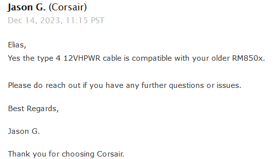

Αδερφέ σε ευχαριστώ πολύ για τα λινκ αλλά πες με χαζο, δε βγαζω άκρη με αυτό το πινακάκι, ούτε βλέπω σαφή αναφορά στο τροφοδοτικό μου γιατί υπάρχει και RM850x του 2021 (το δικό μου είναι του 2018).
Προς επίρρωση των λεγομένων σας ανεβάζω και την απάντηση της Corsair.
49 λεπτά πριν, Psyber είπε
Μολις πατησεις see Legacy PSU (δηλαδη τα πιο παλια)  δειχνει οτι και τα παλια RmX εχουν Type 4 αρα το καλωδιο ειναι μια χαρα.
Βασικά ίσος αυτό είναι το πιο σημαντικό :
The only difference between Type 3 and Type 4 cables is the pinout of the 24-pin ATX cable; all other cables (SATA, PCIe, etc) are the same.
για τις PCIe που ενδιαφέρεσαι είναι ίδια, οπότε είσαι οκ.

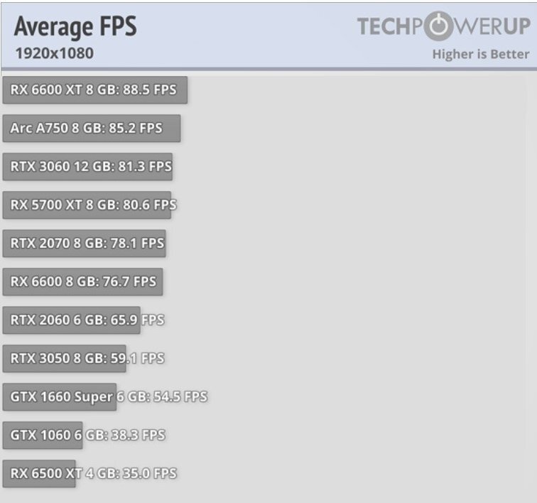

Και στις Rx 6000 RTX 3000 θα πρεπει να ξεκινανε απο 6600xt 3060.
Kατι 3050 6500xt ειναι ακαταλληλες για gaming.
Πχ η 6500xt ειναι κατωτερη και απο 1060 δεν εχει κανενα νοημα να υπαρχει.
(Ειναι crop απο τη δοκιμη της 4060)
