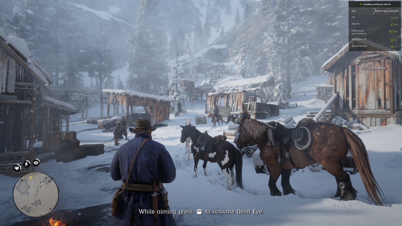

33 λεπτά πριν, 33Bird33 είπε
Έτσι είναι η ουρά από το άλογο σε ultra settings?
Οι φωτογραφίες είναι σε 800 x600 για να πιάνουν κάτω από 2 mb
