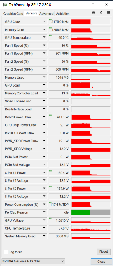

1 ώρα πριν, azazil1190 είπε
Η 3090 tuf ήταν 2χ8 πιν σαν την Βεντούς άρα ήταν limited 390w
Έχεις δίκιο, άρα μόνο η 3090ti TUF δεν είναι power limited. Και δεν είναι 390, 360 με 375 max ανάλογα τη μητρική. Στην MSI X570 Unify που έχω πάει max 360w, δε δίνει παραπάνω από 60w από το pci-e.

12 λεπτά πριν, malakudi είπε
Αρκετά συχνά είχα δει μετά από 4κ gaming 385-392w
Βέβαια στην ventus που ήταν ίδιο μοτίβο.
Η fe ήταν 390 και τράβαγε έως 410-420w kοντα ανάλογα τον τίτλο η το Μπεντς
16 λεπτά πριν, azazil1190 είπε
Η fe είχε το 12pin όμως. 385-392 από 2 8pin και pci-e είναι offspec. Μάλλον για λάθος στιγμιαίο report το κόβω.
9 λεπτά πριν, malakudi είπε
Για spikes μιλάω δεν το διευκρίνισα.
Κατά την διάρκεια gaming δεν ξεπερνούσε εύκολα τα 375
31 λεπτά πριν, malakudi είπε
FE 3090 timespy 410W, no problemo :P
Επεξ/σία από morehp
7 λεπτά πριν, morehp είπε
Είναι offspec όμως, αν λιώσει κανένας connector που είναι rated 150W τι θα συμβεί; Η ASUS πάντως πάνω από 150W από κάθε 8pin δεν πάει.
edit: Η FE δεν έχει 2*8pin, δε λέμε για την FE

45 λεπτά πριν, malakudi είπε
Τι εννοείς δεν έχει 2*8pin; Αντάπτορα έχει 2*8pin σε 12pin...
