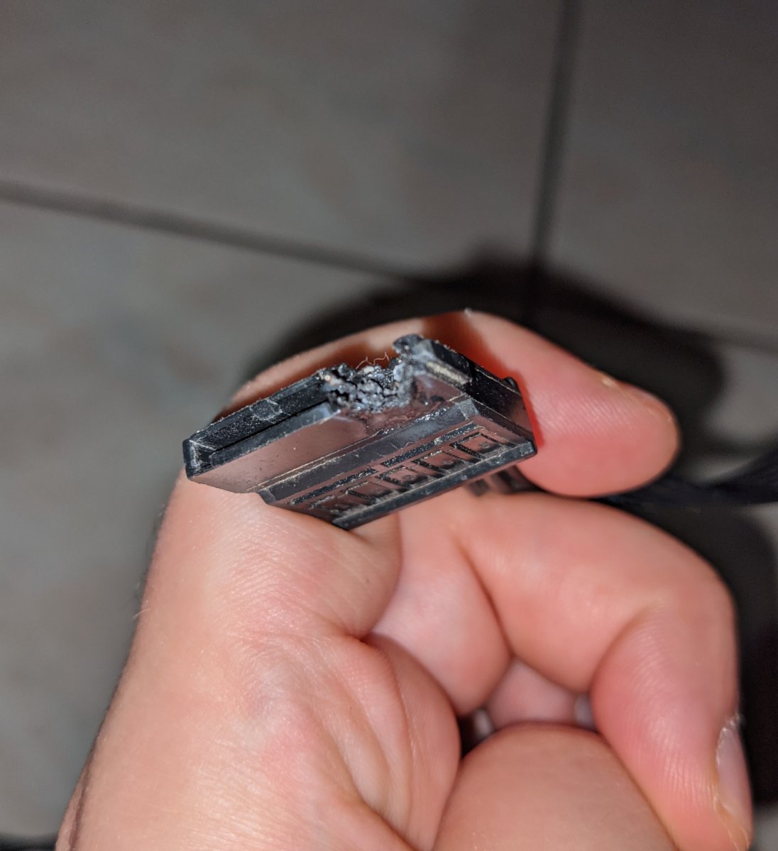

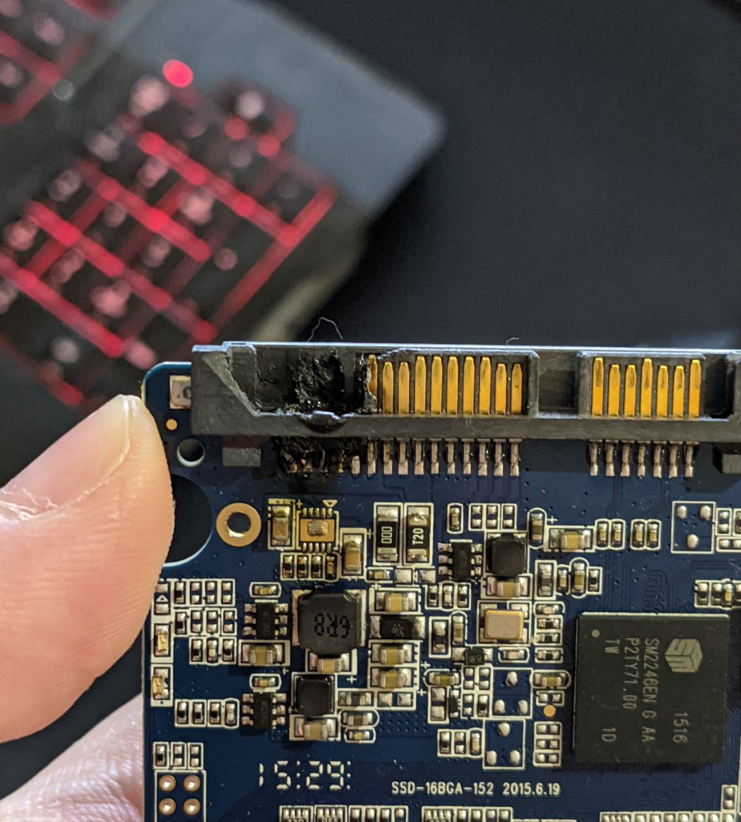

KRIKON Δημοσ. 3 Ιανουαρίου 2021 Δημοσ. 3 Ιανουαρίου 2021 (επεξεργασμένο) Χρονια πολλα και καλη χρονια παιδια. Εκανα σημερα ενα ξεσκαρταρισμα σε κατι δισκους που ειχα, να δω τι εχουν μεσα απο backup κλπ και οταν ηρθε η ωρα και εβαλα πανω εναν intenso 128gb ssd που εχω πηρε φωτια. Καλα διαβασατε φωτια κανονικη οχι τροπος του λεγειν .καηκε το μισο power sata βυσμα του δισκου με καπνους και φωτια μιας και πηρε το πλαστικο.Το κουλο ειναι οτι με μισο Power βυσμα τον εβαλα τελικα σε μια εξωτερικη θηκη και παιζει κανονικα και τωρα περνω τα αρχεια απο μεσα,αν και επειδη τον ανοιξα ειναι μαυρες ολες τα μεταλικα εκει στο Power sata. Nα φταιει το τροφοδοτικο ? αν και δεν εχει καν κυχ τοσα χρονια που το εχω ενα corsair HX650. Εβαλα πανω τοσους δισκους δεν ειχα κανενα θεμα .Τι να πω.ευρυχως είναι modular και μπορώ να βγάλω το καλώδιο.Οχι που ψαχνω να βρω ακριβως την λυση απλα σας το αναφερω γιατι στα τοσα χρονια που ασχολουμε με το αντικειμενο δεν μου εχει ξανατυχει ποτε. Εχω βεβαια τωρα μια μικρη ανησυχία μπας και φταιει το τροφοδοτικο και παρει τιποτα αλλο μαζι του, αν και μου φενεται οτι εφταιγε ο δισκος γιατι πριν τον συνδεσω εκει τα κυκλωματα σαν να ηταν λιγο πιο μαυρα απο το χρυσαφενιο κανονικο τους χρωμα αλλα δεν εδωσα σημασια.θα βαλω μετα και φωτο αν θελετε απλα τωρα δεν ρισκαρω να τον αποσυνδεσω γιατι περνω το backup. Επεξ/σία 3 Ιανουαρίου 2021 από KRIKON

Τέρης Α. Δημοσ. 3 Ιανουαρίου 2021 Δημοσ. 3 Ιανουαρίου 2021 1 ώρα πριν, tarantules είπε Το μόνο που μπορεί να πάει το μυαλό μου σαν ελλάτωμα , κάποιο από τα φυσάκια να μην πατάει σωστά και να δημιούργησε όλο αυτό. Κι εγώ αυτό πιστεύω. Τα modular καλώδια ήταν δικά του ή κάποια δεύτερα; 3 ώρες πριν, KRIKON είπε Το κουλο ειναι οτι με μισο Power βυσμα τον εβαλα τελικα σε μια εξωτερικη θηκη και παιζει κανονικα Στα 5V δουλεύει ο δίσκος. Εκεί που άρπαξε νομίζω είναι 12V που δεν χρησιμοποιεί. 1
Klausx Δημοσ. 3 Ιανουαρίου 2021 Δημοσ. 3 Ιανουαρίου 2021 Σαν βραχυκύκλωμα από κακή επαφή το βλέπω, λογικά τον έβαλες στο ρεύμα ενώ ο υπολογιστής ήταν ανοιχτός; 1
snbblp Δημοσ. 3 Ιανουαρίου 2021 Δημοσ. 3 Ιανουαρίου 2021 Αν ο connector δεν τερματίσει την διαδρομή του αλλά μπει λοξά - εύκολο ατύχημα λόγω keying και pre-charge- τα 12V με τα 0V εύκολα βραχυκυκλώνουν. Ειδικά όταν η σύνδεση γίνει με το χέρι υπό τάση, ή όταν η συσκευή κρέμεται ασύμμετρα και μισο-αποσυνδεθεί. Γ' αυτό υπάρχουν τα backplanes και τα docking station. Για να συνδέονται πάντα ευθεία και να τερματίζουν τα βύσματα. ΥΓ: το τροφοδοτικό υπέστη σοκ. Ελεγχο σε πίστες τυπωμένου,, καλώδια και - αν υπάρχει - cable sleeving. Μπορεί να μην είναι άμεσα ορατά τα λιωμένα πλαστικά. 2

Kiriakos-GR Δημοσ. 4 Ιανουαρίου 2021 Δημοσ. 4 Ιανουαρίου 2021 8 ώρες πριν, Crybal είπε Να υποθεσω κι εγω κατι,και ισως καποιος ηλεκτρολογος να το επιβεβαιωσει.Πιθανοτατα λογω μεγαλου χρόνου αχρησίας καποια επαφη να ειχε μερική οξείδωση.Οταν το συνέδεσες στο ρεύμα,ναι μεν περνούσε ρευμα αλλά απο μια μικρη επιφάνεια λογω της οξείδωσης.Αυτο προκάλεσε αύξηση της αντίστασης άρα και αύξηση της θερμοκρασίας με αποτελεσμα να παρει φωτιά.Οπως πχ αν περασει ρευμα με 16Α απο ενα καλώδιο 1,5Χ3 και το ιδιο απο ενα καλώδιο 1,5Χ1.Το δευτερο καλώδιο θα αρχισει να ζεσταινεται μεχρι να παρει φωτια. Θα μπορούσε η συζήτηση να πάει σε ανώτερο επίπεδο εάν είχαμε έστω μια φωτογραφία από το συμβάν. Η φωτιά που αναφέρθηκε ήταν στο προστατευτικό βερνίκι της πλακέτας, μιας και τα ηλεκτρονικά κυκλώματα συνεχίζουν να λειτουργούν.
