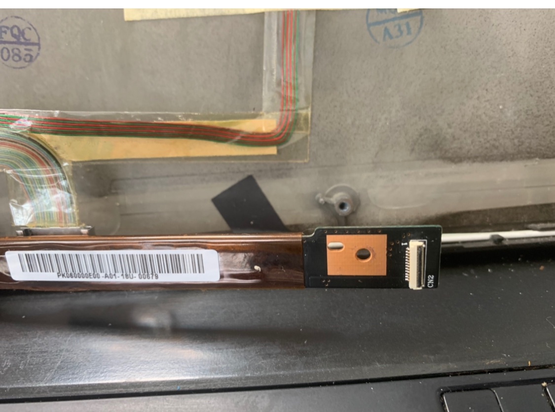

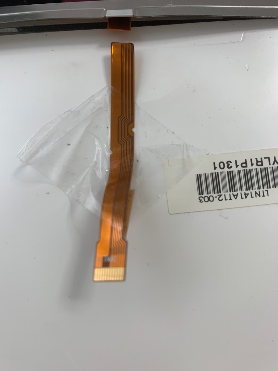

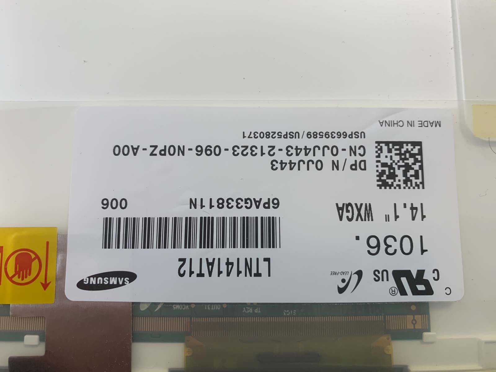

mpouliaritis Δημοσ. 15 Ιανουαρίου 2021 Δημοσ. 15 Ιανουαρίου 2021 Καλησπέρα καλή χρονιά . Σε laptop dell latitude E6400 έχει κοπεί η καλωδιοταινια που ενώνει το δεξί άκρο του inverter με την οθόνη . Αυτή η καλωδιοταινια φαίνεται ότι ανήκει στην οθόνη αντί για τα συνηθισμένα δυο καλωδιάκια που έχουν οι περισσότερες . Το λαπτοπ λειτουργεί κανονικά αλλά χωρίς φωτισμό . Σώζεται η μόνο αλλαγή οθόνης ; Ανεβάζω φωτογραφίες για διευκόλυνση . Ευχαριστώ πολύ .
nickol-us Δημοσ. 15 Ιανουαρίου 2021 Δημοσ. 15 Ιανουαρίου 2021 Ίσως κολλάει αλλά είναι τρομερά δύσκολο. Για να το κάνεις μόνος σου πρέπει να έχεις καλά εργαλεία και να γνωρίζεις φοβερά να κολλάς. Υπάρχουν κάτι σχετικά βίντεο στο youtube αν νομίζεις οτι μπορείς να το επιχειρήσεις. Αν κανένας μάστορας κάνει αυτή τη δουλειά, δε νομίζω οτι θα αξίζει σε χρόνο και κόστος από το να αγοράσεις μεταχειρισμένη οθόνη.

Crybal Δημοσ. 16 Ιανουαρίου 2021 Δημοσ. 16 Ιανουαρίου 2021 Αν θελεις να το προσπαθησεις θα ελεγα να παρεις ενα παλιο καλώδιο IDE, να κοψεις περιπου 7-8 εκ και να γυμνωσεις 2-3 χιλιοστα απο κάθε πλευρα.Περνας τις ακρες με καλαι και το καλώδιο στις κραταει σε ευθεια.Υστερα με λεπτη μυτη και χωρις καλαι προσπαθησε να ενωσεις τις 2 πλευρες.Στο τελος εαν θελεις για ασφαλεια σε περιπτωση που ξεκολλήσει καποιο και να μην βραχυκυκλωσει το διπλανο περνα απο πανω τις κολλήσεις με μανο για τα νυχια 1
