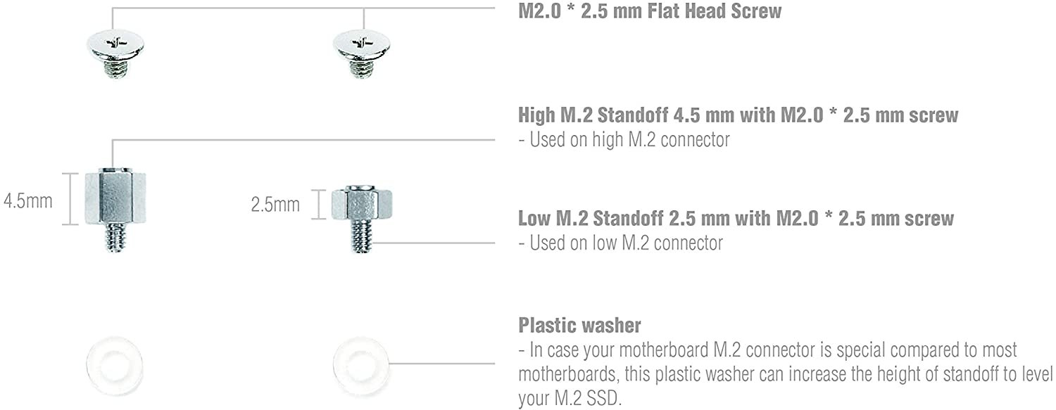

JDROGAS Δημοσ. 25 Ιανουαρίου 2021 Δημοσ. 25 Ιανουαρίου 2021 https://www.skroutz.gr/s/19610675/DeLock-Mounting-Kit-31-pieces-M-2-SSD-Module.html Νομιζω κατι τετοιο χρειαζεσαι. 2

JDROGAS Δημοσ. 25 Ιανουαρίου 2021 Δημοσ. 25 Ιανουαρίου 2021 Εχει 2 μεγεθη αποστατες.....φανταζομαι δεν θα υπαρχει αλλο μεγεθος σε ολες τα ιδια θα ειναι.

JDROGAS Δημοσ. 25 Ιανουαρίου 2021 Δημοσ. 25 Ιανουαρίου 2021 Ποιοι; https://www.amazon.com/MICRO-CONNECTORS-Mounting-Components-L02-M2S-KIT/dp/B07GN8QHD6?th=1 Aυτο το κιτακι ειναι για Asus,βλεπω οτι υπαρχει αλλο για Gigabyte/Msi. 1
JDROGAS Δημοσ. 25 Ιανουαρίου 2021 Δημοσ. 25 Ιανουαρίου 2021 (επεξεργασμένο) Λεει οτι εαν η μητρικη σου ειναι "special" και εχεις διαφορα υψους την φτιαχνεις με τις ροδελες. Εαν δεις τα σχετικα pdf το κιτακι της delock που βρισκεις Ελλαδα εχει τους ιδιους αποστατες με αυτο της asus. Δυο μεγεθη 2.5mm & 4.5mm Οποτε παρτο αφοβα. Επεξ/σία 25 Ιανουαρίου 2021 από JDROGAS 1 1
