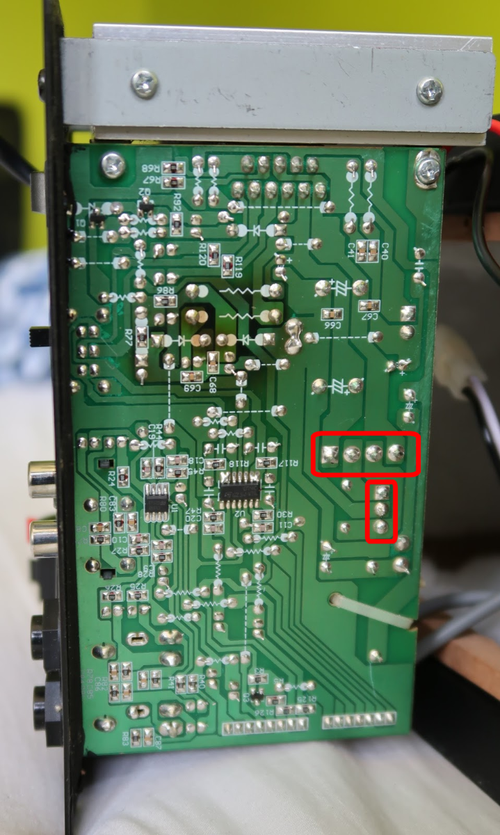

snbblp Δημοσ. 2 Φεβρουαρίου 2021 Δημοσ. 2 Φεβρουαρίου 2021 (επεξεργασμένο) 52 λεπτά πριν, ptz13 είπε Tσέκαρα και σε άλλη πρίζα με διαφορετική πηγή (κινητό) αλλά καμία διαφορά. Ο δυνατός θόρυβος όταν είναι στο off συνεχίζει είτε είναι συνδεδεμένα σε κάποια πηγή είτε όχι. Επίσης παρατηρησα ότι ήχο έχω μόνο από το δεξί ηχείο, το αριστερό (passive) είναι νεκρό. Δυστυχώς είμαι σε νησί και άντε βρες εδώ πέρα ηλεκτρονικό της προκοπής. Αν τα πας καλά με το κολλητήρι, άλλαξε το εξάρτημα με τα 4 ποδαράκια εδώ, και μέτρησε την τάση στα 3 ποδαράκια. Επίσης ένα συνηθισμένο πρόβλημα με τα CR3/4/5 είναι υπερθέρμανση των αντιστάσεων (που φαίνεται στη φωτό) και διακοπή στις zener με τις οποίες συνδέονται. Είναι 2 ζένερ 12v1 (12.1 volt). Ακόμα κι αν δεν ξέρεις να τα μετρήσεις και τα αλλάξεις όλα, είσαι κάτω από 10€. Αμαρτία είναι για τέτοιο ποσό να τα πετάξεις... Ανοίγει ΠΟΛΥ εύκολα: http://velociraptech.blogspot.com/2018/05/mackie-cr4cr3-disassembly.html Επεξ/σία 2 Φεβρουαρίου 2021 από snbblp 2

snbblp Δημοσ. 5 Φεβρουαρίου 2021 Δημοσ. 5 Φεβρουαρίου 2021 Αστείο πράγμα είναι αυτή η βλάβη. Δυο πράγματα είναι ακριβά πάνω σε αυτά τα ηχεία: τα μεγάφωνά τους, και το ολοκληρωμένο κύκλωμα που είναι ο ενισχυτής ισχύος. Τώρα τι εργασία θέλει για δύο zener, μιά γέφυρα και ένα φρεσκάρισμα πυκνωτές... μάλλον μικρό ποσό. Πάντως αυτά είναι που γερνάνε και που καταπονούνται από θερμοκρασίες.
