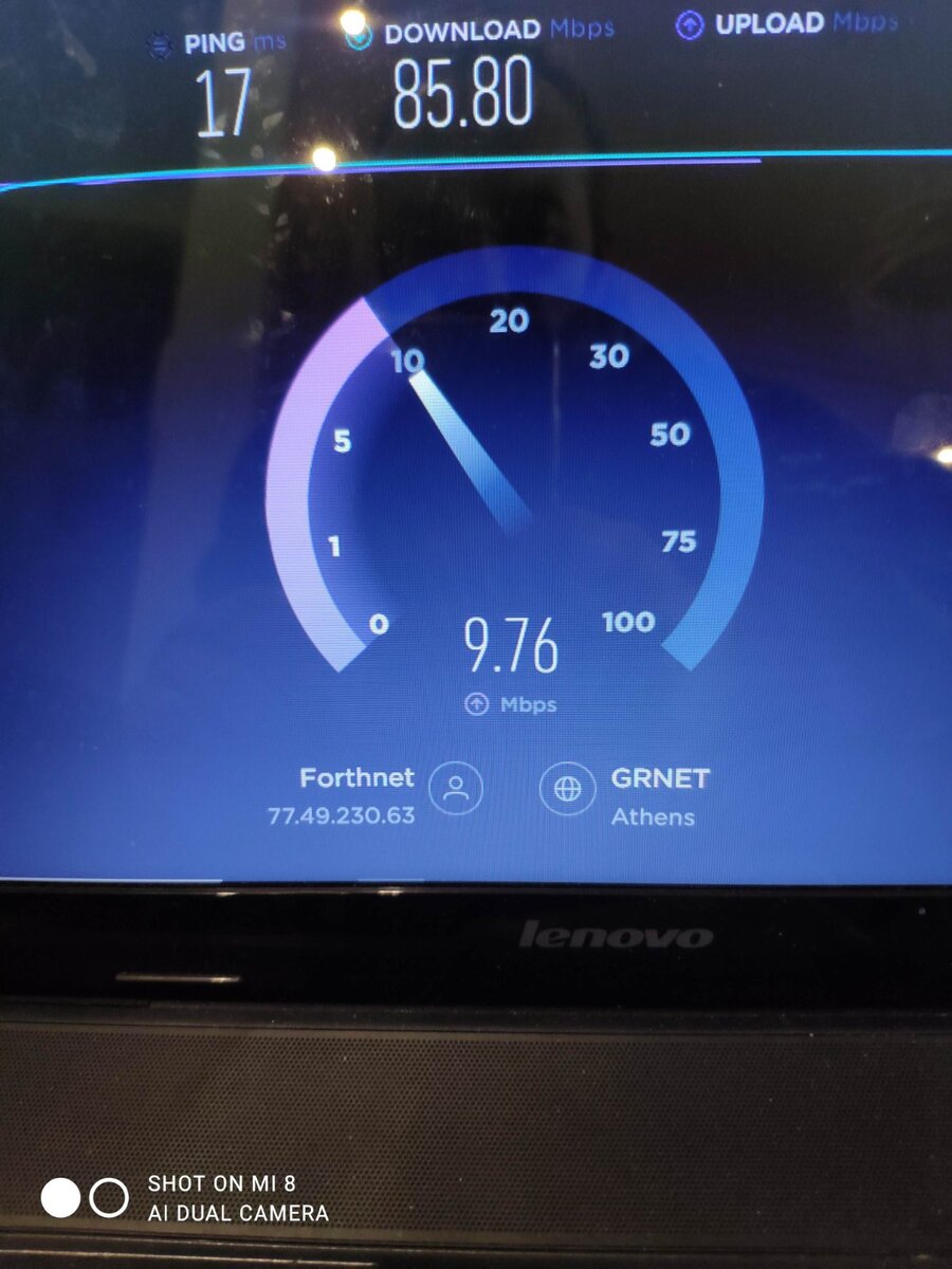

Μόλις ενεργοποιήθηκε η γραμμή, παρακάτω έχω ανεβάσει τα στοιχεία που παίρνω από το modem. Πως τα βλέπετε; Θα μπορούσα να κάνω κάτι για να τα βελτιώσω;

Καλησπέρα, όπως θα δεις και σε άλλα νήματα θέλουμε το ρούτερ απευθείας στην κύρια (πρώτη) τηλεφωνική (χωρίς σπλίττερ κλπ) πρίζα απομονώνοντας όλες τις υπόλοιπες
Έχεις VoIP? Για να σου πω πως θα κινηθείς αν θες τηλέφωνο και στις υπόλοιπες πρίζες..

οι μετρήσεις είναι με ethernet απο την κύρια πρίζα
