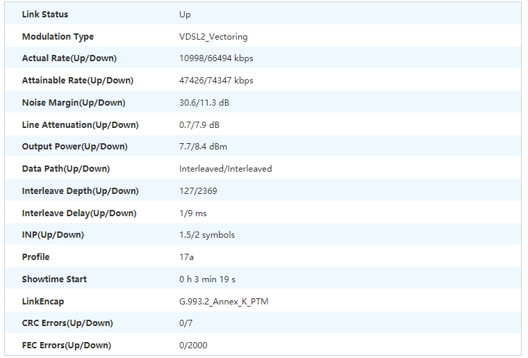

On 11/09/2021 at 20:57, earthRocker23 said:
Πιστεύετε αν πω στη Nova να μην είσε σε fast path θα έχω λιγότερες αποσυνδέσεις;
ναι /το Interleave ειναι πιο σταθερο.επισης μπορει να εφαρμοστει και καποιο Profile για μεγαλυτερη σταθεροτητα.επισης με interleave θα ανεβεις σε ταχυτητα.

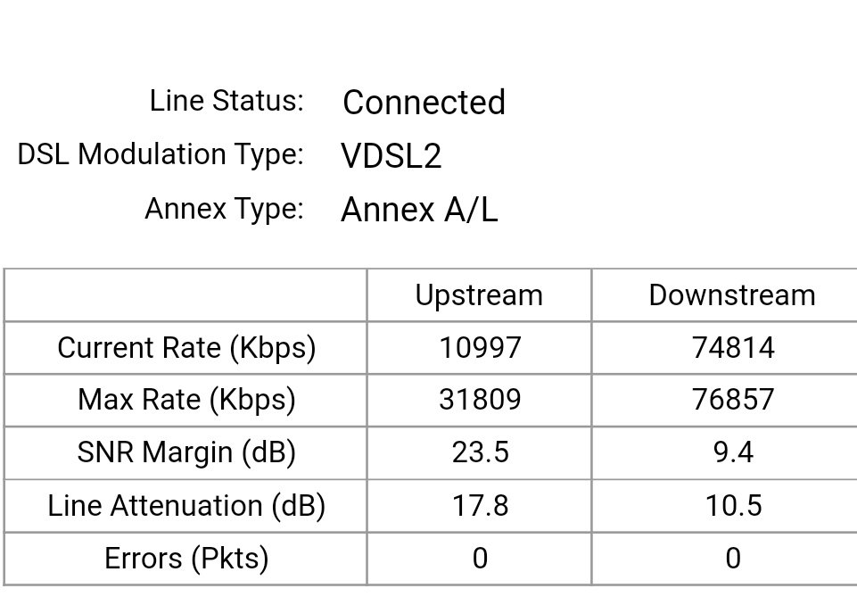

21 ώρες πριν, Kozanitis1 είπε
@AmixReckless Πάρε τηλέφωνο στην τεχνική υποστήριξη και πες να σου βάλουν noise margin 6dB, ή το ελάχιστο που μπορούν, λογικά θα ανέβεις παραπάνω..
Παιζει ρολο που εχω Fastpath; Μπορουν να το κατεβασουν δηλαδη ενω εχω fastpath ή δεν παιζει ρολο;
22 ώρες πριν, Kozanitis1 είπε
Δεν γινεται να αλλαξει λενε στο VDSL. Τους πηρα τηλεφωνο.
