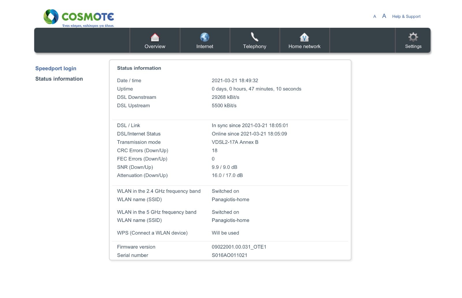

Μένω στο κέντρο της Αθήνας έχω και καφάο στο ίδιο τετράγωνο ,στα διπλανά τετράγωνα υπάρχει επιλογή για οπτική ίνα μέχρι το σπίτι και στο δικό μου μόνο για πενηντάρα η οποία συγχρονιζει στα 29 έχω μιλήσει άπειρες φορές με την εξυπηρέτηση πελατών  αλλα μου λενε πως δεν μπορεί να αλαξει κάτι ,μπορώ να κάνω κάτι άλλο ;

Αυτο που δεν μας λες ειναι πόσο μέτρησε ο οτε στην εισαγωγή της πολυκατοικίας-σπιτιού σου
Αν υπαρχει διαφορα θελεις νεα εσωτερικη εγκστασταση.

Όσο φαίνεται και στο screenshot  ήτανε ,αυτό που μου κάνει πολύ εντύπωση είναι ότι η απόσταση από το καφάο είναι Max 50 μέτρα
Μπορεί ο χαλκός μέχρι την οικοδομή, καθώς και η εγκατάσταση εντός της οικοδομής να είναι χάλια
Φιλε αν δεν ερθει τεχνικος να ελεγξει ταχυτητα στον κατανεμητη της πολυκατοικιας σου δεν θα βγαλεις ακρη. Ανοιξε ξανα κληση για χαμηλη ταχυτητα κ ζητησε τεχνικο ελεγχο γραμμης η πιστωση παγιου λογω χαμηλης ταχυτητας. Κ αμα δεις και κανενα γειτονα ρωτα τι παροχο κ τι ταχυτητες εχει
Για αρχή, βάλε το ρούτερ χωρίς σπλιττερ κλπ στη κύρια πρίζα του σπιτιού (πόσες έχεις; )
Θα πρέπει να απομονώσεις την υπόλοιπη εσωτερική εγκατάσταση από τη γραμμή που έρχεται από τον κατανεμητή..
Αν θελήσεις τηλεφωνία και στα άλλα δωμάτια, ίσως χρειαστεί να εγκαταστήσεις μια διπλή τηλεφωνική πρίζα..
Για αυτό, φωτογραφία από την τηλεφωνική πρίζα θα βοηθούσε.., επίσης δε θέλουμε να έχει κάποιου είδους προστασία (όπως πυκνωτές κλπ)
Κάνε αυτά τα βασικά.., ξέρω πολλές περιπτώσεις που απλά διαχώρισα την εσωτερική από τον κατανεμητή και από 30-32mbps σχεδόν τερμάτισαν τη γραμμή (50+)
34 λεπτά πριν, SaFiS είπε
Μάλλον παίρνει VDSL από Α/Κ και όχι από καμπίνα. Δεν βλέπω να λέει “Vectoring” στα στατιστικά του...
Δεν έχουν αναβαθμιστεί όλες οι καμπίνες σε προφίλ vectoring..
Ανάλογα την περιοχή..

Το σπίτι Ανακαινίστηκε πριν ένα χρόνο και έχουμε βάλει καινούργιο και καλό καλώδιο μέχρι το υπόγειο της πολυκατοικίες που εκεί γίνεται η σύνδεση με των ΟΤΕ και δεν έχει άλλη μπρίζα 😥
Η καμπίνα παντος που είναι δίπλα μου Φενετε καινουρια
