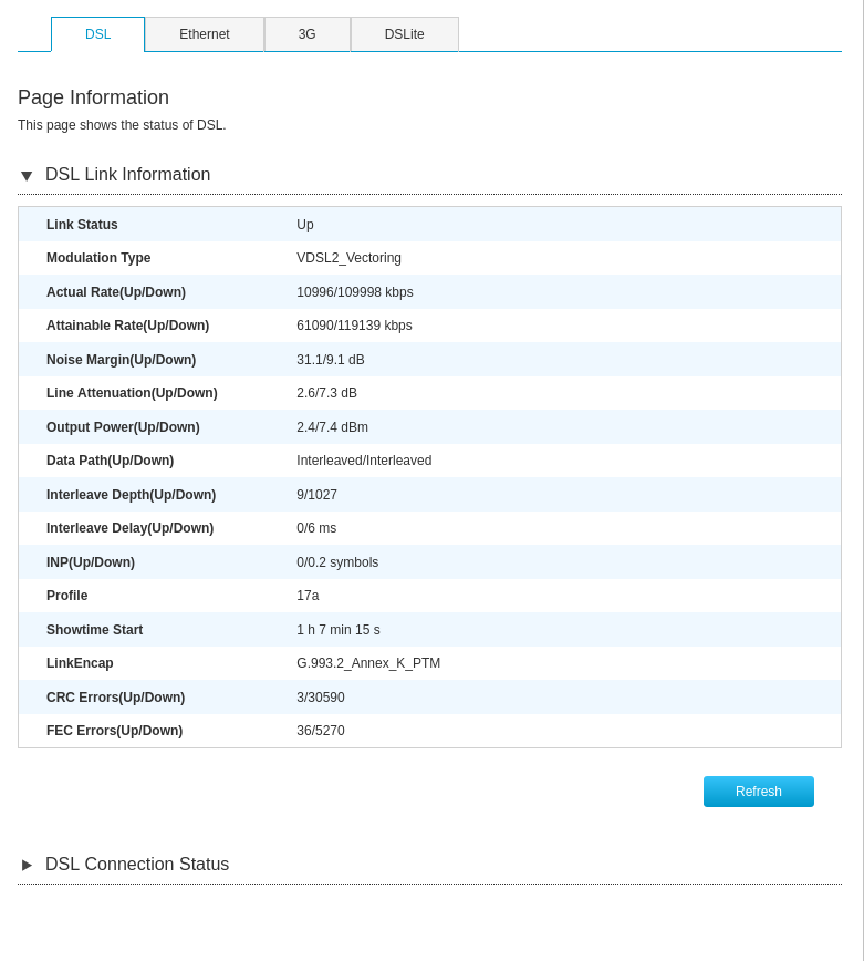

billpao Δημοσ. 14 Απριλίου 2021 Δημοσ. 14 Απριλίου 2021 (επεξεργασμένο) Καλησπέρα στην κοινότητα. Σήμερα ολοκληρώθηκε η αναβάθμιση απο adsl σε vdsl 100, με απογοητευτικά όμως αποτελέσματα. Το πρόβλημα είναι ότι πιάνω μόνο 10 mbps download. Το upload είναι και αυτό 10mbps. Στην adsl σύνδεσή μου επιάνα 8 mbps download και 1 mbps upload. Παραθέτω και μια εικόνα απο το control panel Spoiler Η σύνδεση έχει γίνει στην κεντρική μπρίζα του σπιτιού, βάζω και 2 εικόνες της μπρίζας γιατί δεν είναι η κλασική διπλή. Spoiler Spoiler Επίσης διάβασα τον οδηγό για τα bridge taps. Δεν έχω κάποια αλλή συσκευή σε άλλη μπρίζα. Το τηλέφωνο έχει συνδεθέι στην θύρα του ρουτερ. Να αναφέρω ακόμα, ότι έκανα ριστάρτ το ρουτερ και χρειαστηκέ καμία ώρα για να συγχρονίσει. Μπορώ να κάνω κάτι από μέρους μου, προτού το δηλώσω σαν βλάβη, ώστε να έρθει τεχνικός; Επεξ/σία 14 Απριλίου 2021 από billpao

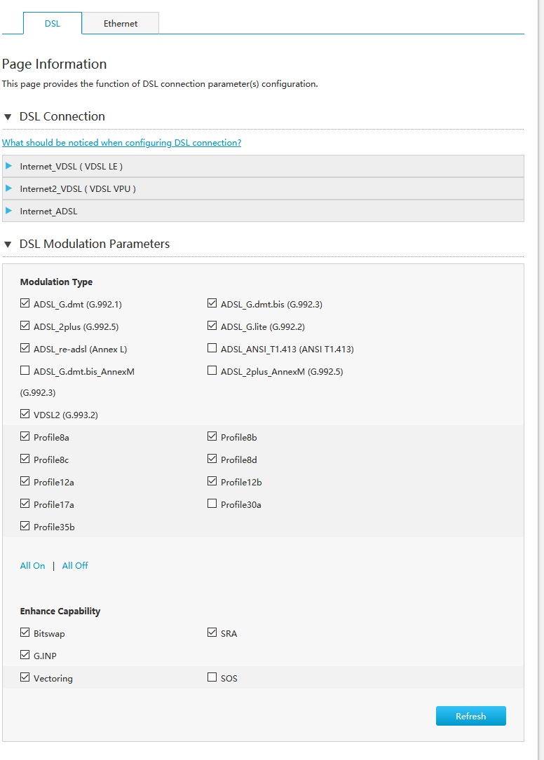

infin1tyGR Δημοσ. 14 Απριλίου 2021 Δημοσ. 14 Απριλίου 2021 (επεξεργασμένο) Μπορείς να βγάλεις ένα screenshot από την καρτέλα WAN στα αριστερά; Βασικά δες αν έχει ρυθμίσεις για DSL Modulation. Αν έχει, απενεργοποίησε το Vectoring, άφησέ το να συγχρονίσει και μετά ενεργοποίησέ το και περίμενε να συγχρονίσει ξανά. Επεξ/σία 14 Απριλίου 2021 από infin1tyGR
billpao Δημοσ. 15 Απριλίου 2021 Μέλος Δημοσ. 15 Απριλίου 2021 (επεξεργασμένο) 2 ώρες πριν, Βαγγ3λης είπε Δοκίμασε να αποσυνδέσεις τις άλλες πρίζες. Δεν έχω κατι συνδεδεμένο στις άλλες, να τις βγάλω οφφ τελείως εννοείς; Είναι πολλες... 2 ώρες πριν, infin1tyGR είπε Μπορείς να βγάλεις ένα screenshot από την καρτέλα WAN στα αριστερά; Βασικά δες αν έχει ρυθμίσεις για DSL Modulation. Αν έχει, απενεργοποίησε το Vectoring, άφησέ το να συγχρονίσει και μετά ενεργοποίησέ το και περίμενε να συγχρονίσει ξανά. Το ξετικάρω, αλλά ενεργοποιείται πάλι μόνο του (δεν υπάρχει apply) Spoiler Επεξ/σία 15 Απριλίου 2021 από billpao

billpao Δημοσ. 17 Απριλίου 2021 Μέλος Δημοσ. 17 Απριλίου 2021 Λοιπόν είπα να δοκιμάσω και σε αλλό δωμάτιο το ρουτερ (με τηλεφωνική πρίζα σύγχρονου τύπου, όχι σαν και αυτή που έχω στην εικόνα) και σχεδόν τερμάτισε, το θέμα είναι οτι βγαζει πολλά CRC errors. Με το να αποσυνδέσω τις άλλες πρίζες, πιστεύετε οτι θα διορθωθουν; Παραθέτω εικόνα Spoiler
genikos85 Δημοσ. 17 Απριλίου 2021 Δημοσ. 17 Απριλίου 2021 6 ώρες πριν, billpao είπε Λοιπόν είπα να δοκιμάσω και σε αλλό δωμάτιο το ρουτερ (με τηλεφωνική πρίζα σύγχρονου τύπου, όχι σαν και αυτή που έχω στην εικόνα) και σχεδόν τερμάτισε, το θέμα είναι οτι βγαζει πολλά CRC errors. Με το να αποσυνδέσω τις άλλες πρίζες, πιστεύετε οτι θα διορθωθουν; Παραθέτω εικόνα Απόκρυψη περιεχομένων Καλησπέρα. Δοκίμασε και στις υπόλοιπες πρίζες να δεις τα αποτελέσματα. Εάν έχεις τα ίδια "κακά" αποτελέσματα στις άλλες πρίζες , τότε εκεί που είσαι τώρα είναι η κεντρική σου πρίζα. Όσον αφορά τα CRC , αποσυνδέεις τα "κακά" πριζάκια και βλέπεις τα αποτελέσματα. Σε κάθε περίπτωση υπάρχουν και οι τελευταίες λύσεις : ηλεκτρολόγος και η υποστήριξη του παρόχου. Στη διάθεση σου. 1
